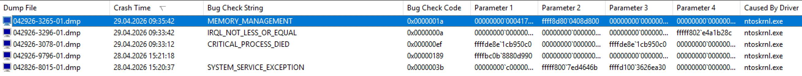

Hab schon (fast) alles getauscht und weiß nicht weiter...

Ich will das Problem einfach nicht finden...
Es ist derzeit alles möglich von dem Computer abgestöpselt, kein Front-USB, kein Front-Audio, jegliche LEDs, alles abgesteckt. Also nur noch:
  • ein Ram Riegel bei 2133 Mhz
  • Arctic Cooling Freezer III mit drei LianLi Lüftern, ohne Beleuchtung
  • eine 980 TI welche ein Freund mir leihen konnte
  • eine andere 500 GB NVME SSD, auch eine Western Digital SN750
  • der Anknopf für den PC
  • mein Pieper um zu horchen ob der PC startet
Ich habe Windows wieder komplett neu auf der 500 GB SSD installiert. Gestern startete er daraufhin normal, stürzte dann aber wieder ab. Er ging die ganze Zeit dann eigentlich gar nicht. Heute habe ich dann die 980TI eingebaut und hatte die Hoffnung, dass jetzt alles in Ordnung ist. Leider stürzte er gerade wieder ab und befand sich dann in einer regelrechten Bluescreen-Schleife. Als ich den einen RAM gegen den anderen getauscht habe, ging der PC wenigstens wieder an.
Rein faktisch habe ich jetzt jegliche Komponente getauscht und auf ein Minimum reduziert. Ich hatte auch eine Kabeltrommel durch das Treppenhaus gelegt. Meine letzte Hoffnung liegt nun noch auf dem Kühler, dass er ggf. irgendwie einen falschen Anpressdruck hat, ich habe noch einen Boxed Kühler und werde diesen beim nächsten Absturz tauschen. MemTest lasse ich auch nochmal durchlaufen, mit dem jetzt eingebauten RAM und danach mit dem anderen, aber das hatte ich eigentlich auch schon getan. :(
Habt ihr noch Ideen? Wären die DDR Preise derzeit nicht so hoch, hätte ich mir bereits einen neuen Computer gekauft, das hier grenzt an meinen Fähigkeiten...
