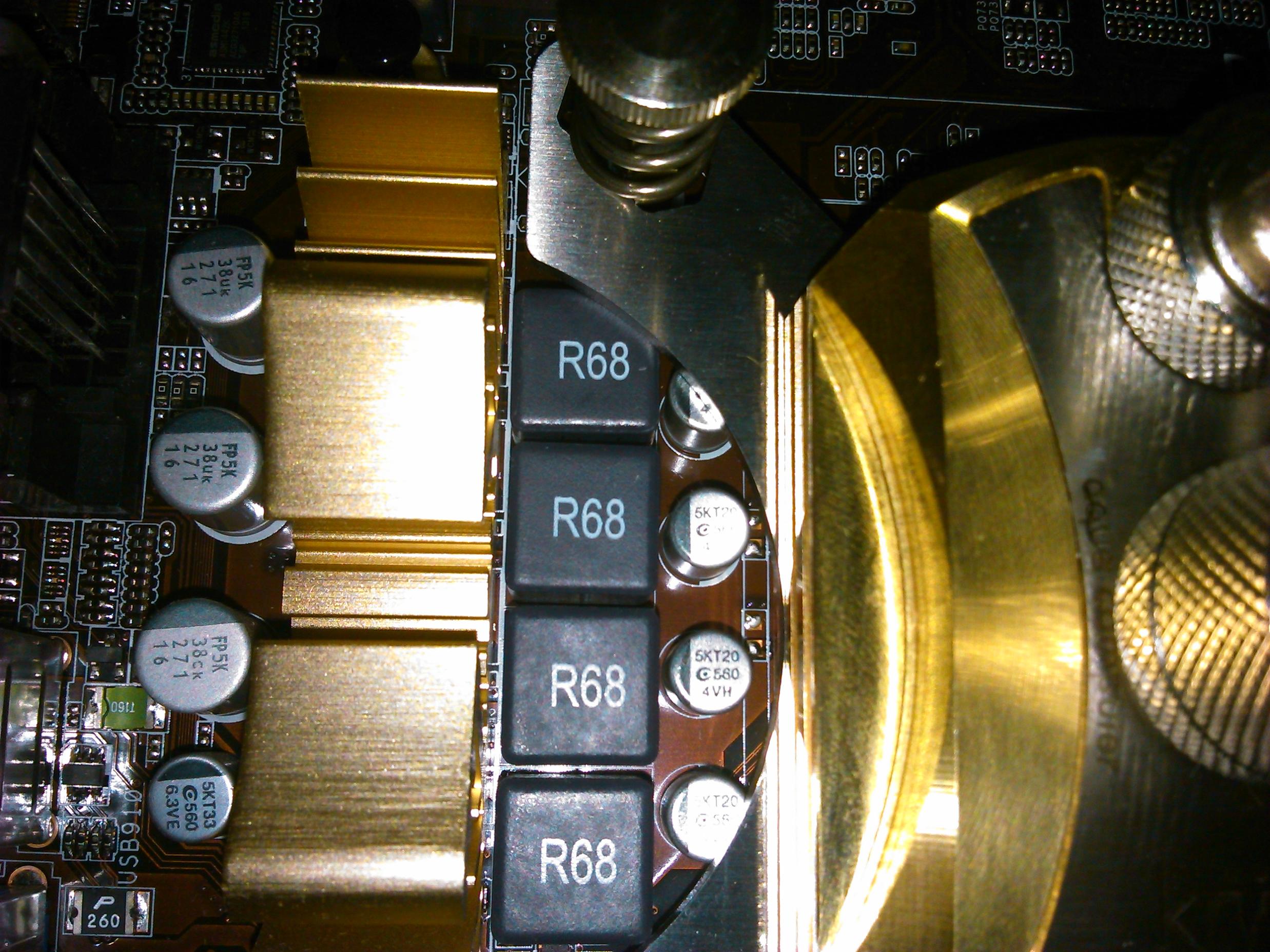

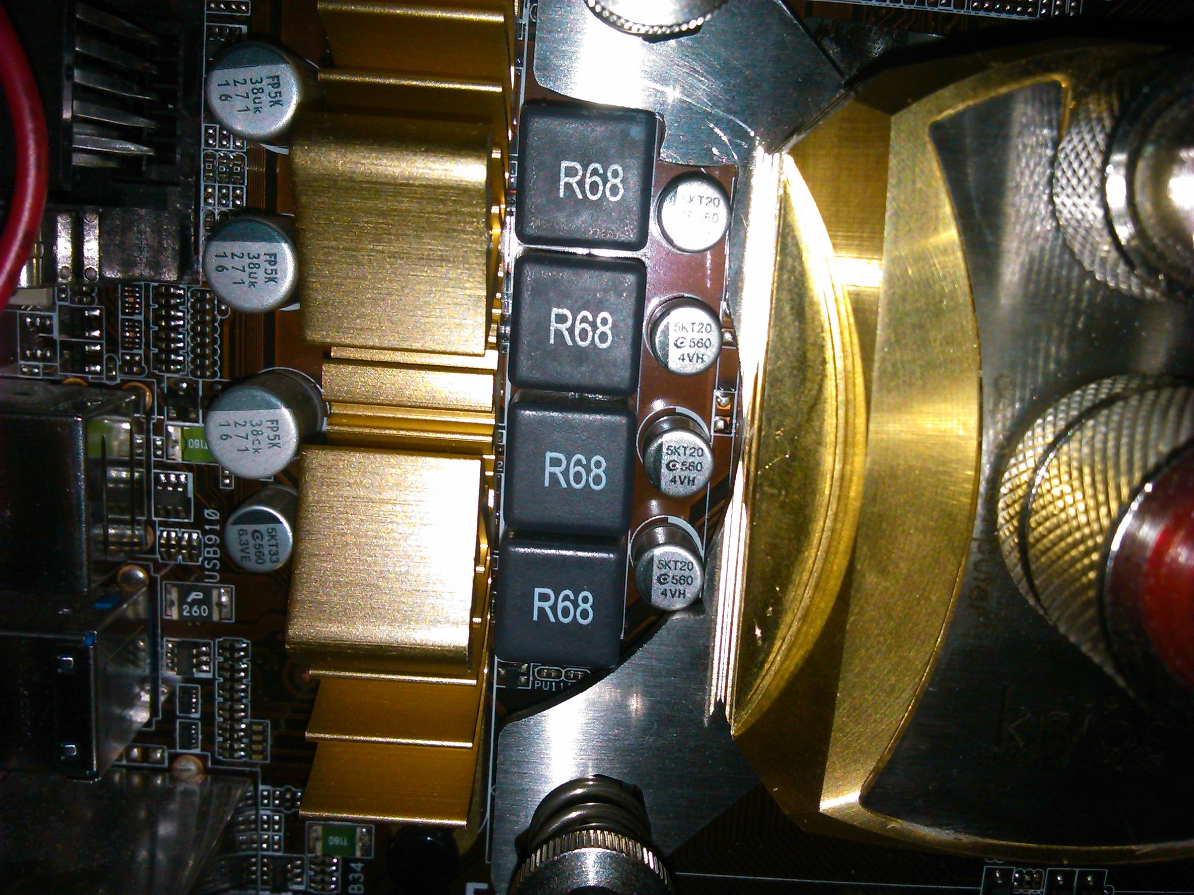

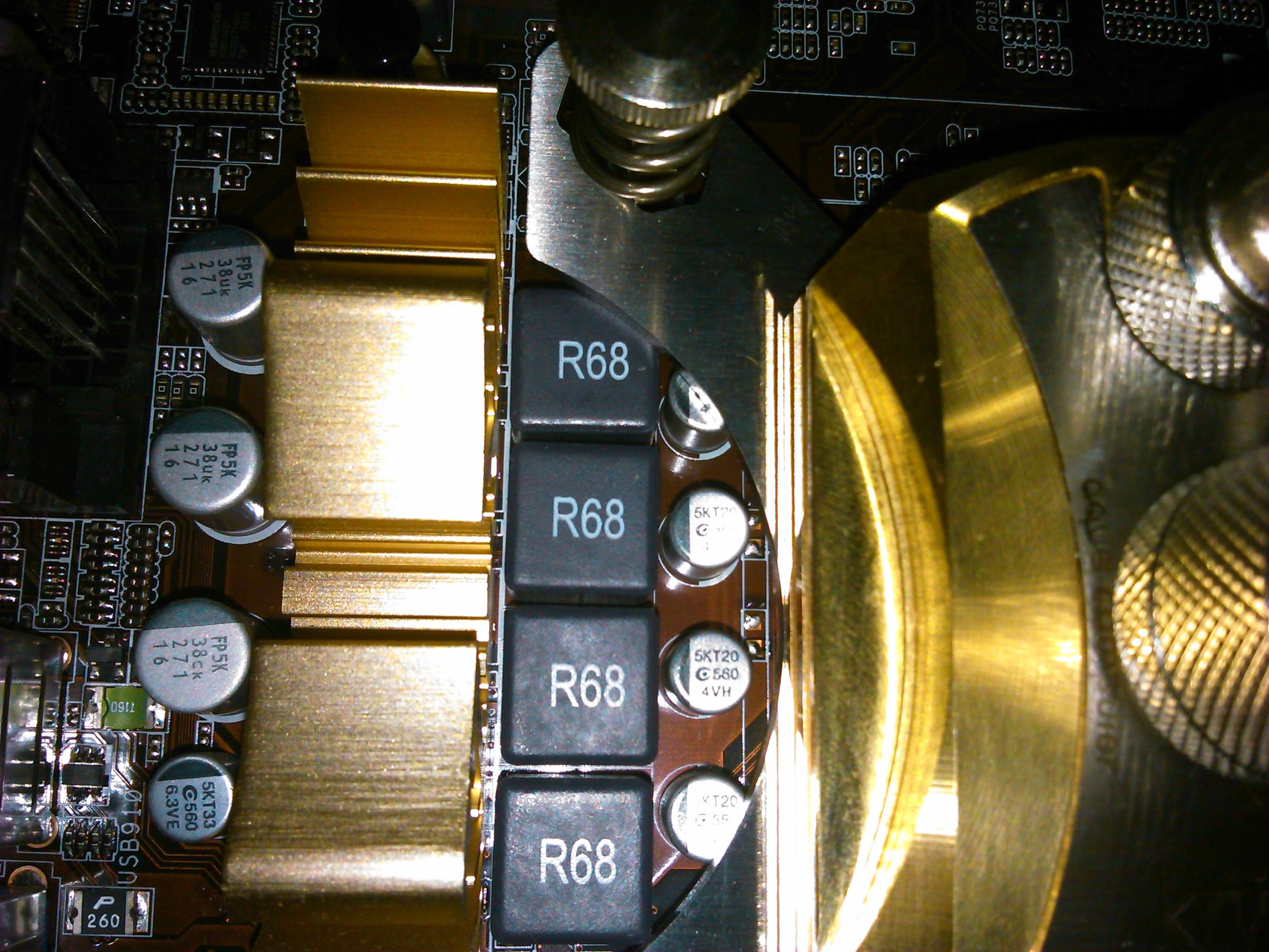

- WaKü Kryos/MoRa 360 5-10° besserung (leider passt der Kryos ohne IHS nicht drauf, bzw. kommt an kontensatoren vom MB in beührung)

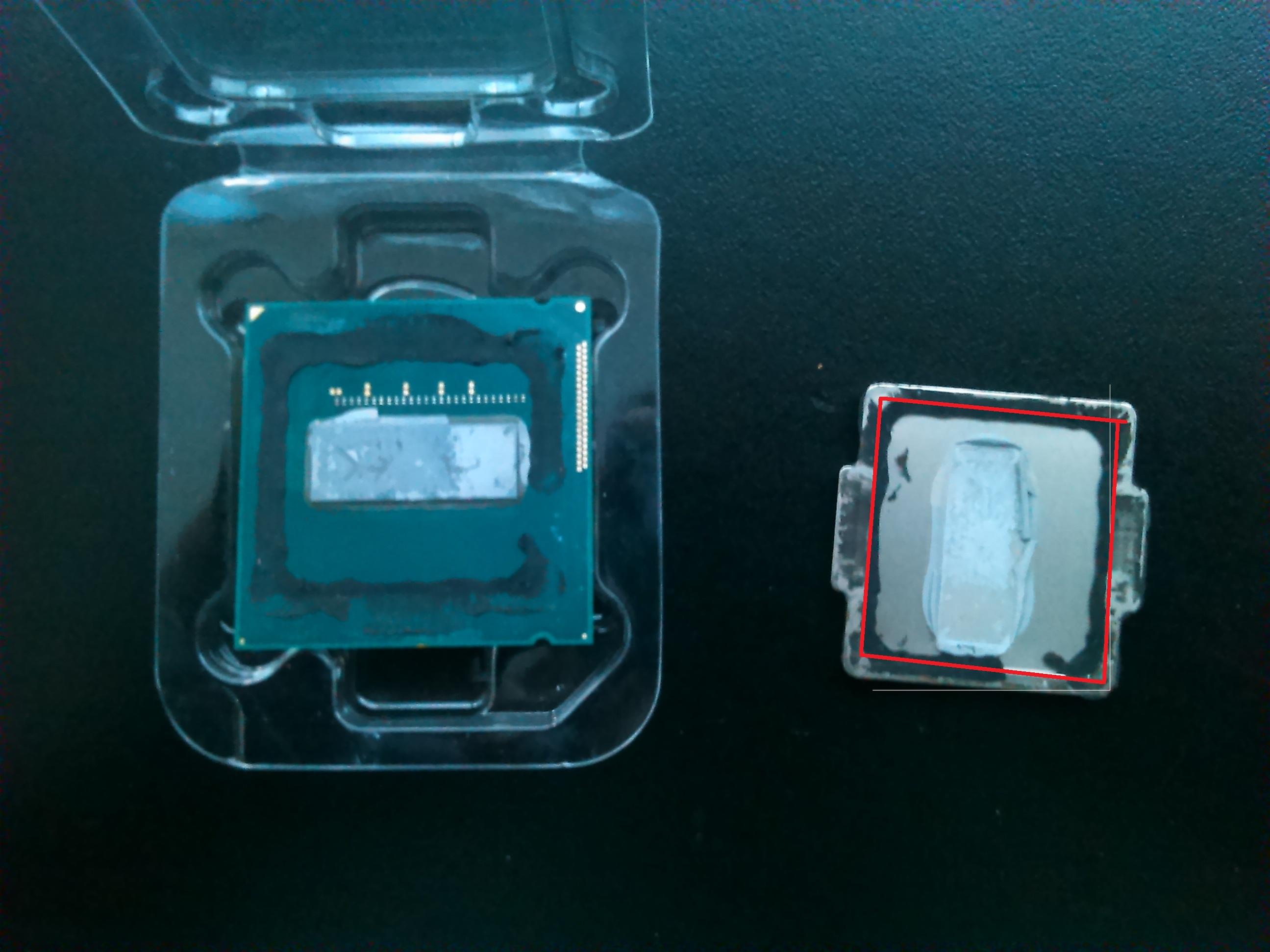

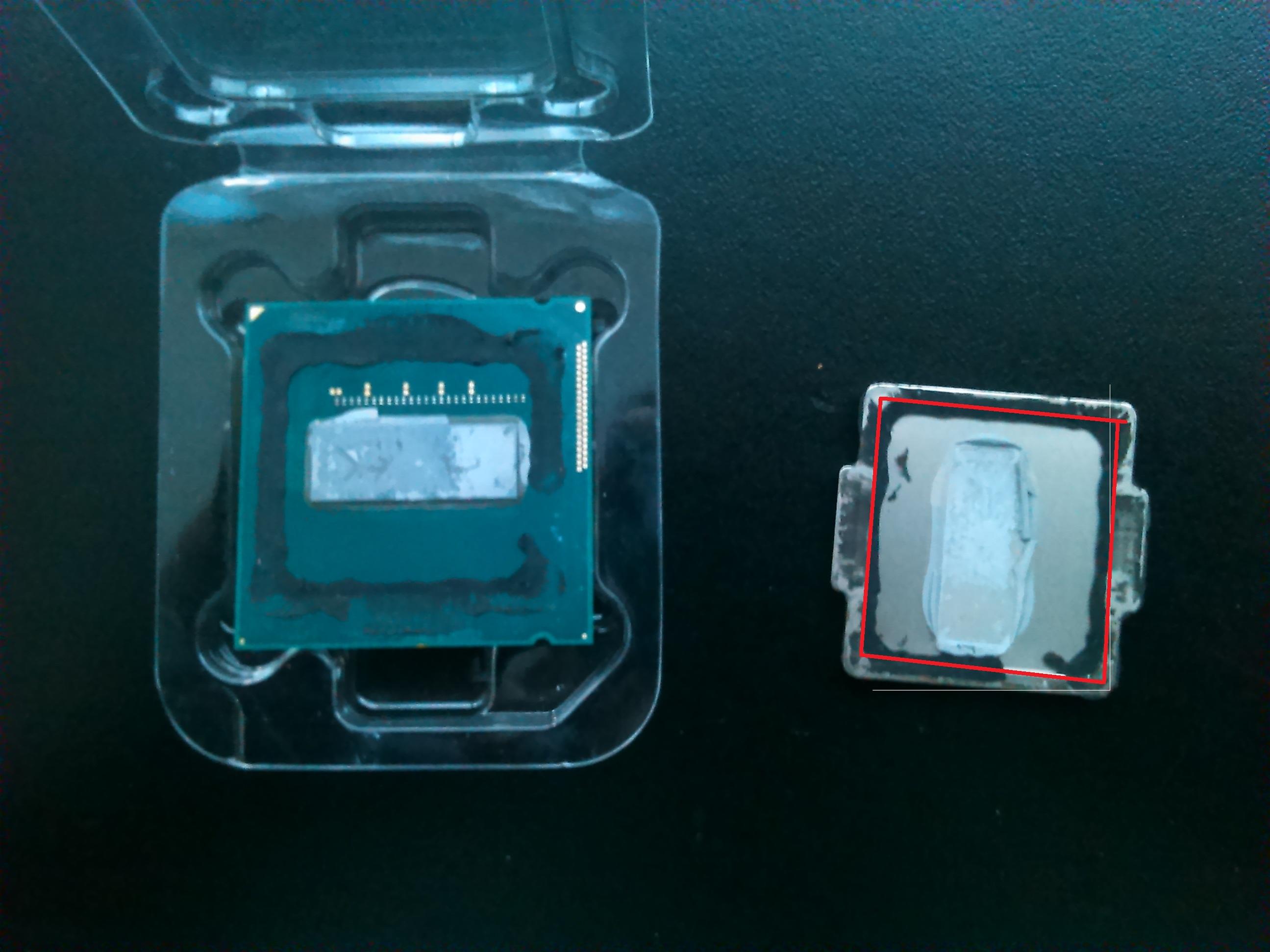

hab jetzt Flüssigmetal gekauft, heut sollte mein set an Schleifpapier kommen K400 / K600 / K800 / K1000 / K1200 / K2000 (evtl. lasse ich 1-2 körnungen weg)
ich will am IHS beide seiten schleifen, d.h. Kühlerauflagefläche (ganz normal) und die fläche wo das IHS am PCB anliegt und den spalt zwischen IHS und DIE nochmals zu verkleinern (werde dies mit einem messchieber vorher ausmessen und nur 0,xx mm vorsichtig runterschleifen.
nu meine frage weis einer ungefähr wie groß der spalt ist? jemand schon ähnliches gemacht?

ich glaub das mit der innen seite verstehst falsch, ich will die auflagefläche zwischen DIE und IHS schleifen sondern die ränder. das die auflagefäche weiter runterkommt und der spalt kleiner wird DIE / IHS.
hab ma im bild was ich runter schleifen will rot makiert
will ungern meinen kryos verunstalten ist grad nicht wenig
es würden genau 3/4 stellen sein, oben die 2 und unten 1/2 je nach dem wie nah er an den schwarzen kommt.
für mich persönlich ist es nicht werd den teuren kühler zu verschandeln.
da nehm ich lieber paar °C in kauf da der IHS drunter ist.
hab auch schon überlegt einen anderen kühler zu kaufen, halt den verkaufen /Tauschen.
nur weis ich nicht wieviele Kühler, einen ,,dickeren Boden'' haben bzw. einen höheren haltepunkt.
da ist das mit ,,hol alles mit IHS raus'' für mich der einfachste weg.
Wieso solltest du das liquid ultra nochmal erneuern müssen? Funktioniert die CPU eigentlich noch? sieht mir aus, alsob du ins pcb geschnitten hast.
Cpu läuft mit 4,5ghz, ja auf dem bild sieht der kratzer tief aus ist der nicht nur oberflächlich.
Danke, an den denk anstoss, ja es gibt die halter für n 10er nach zu kaufen überleg grad wie ich das stück am besten wegfeile.
so heut hab ich es durchgezogen den Kühler zu bearbeiten sieht so jetzt aus.
dann den kühler + Flüssigmetall, auf die DIE gesetzt hammer werte, jetzt wird die CPU NICHT wärmer als 50°C, und das bei 4,5Ghz und 1,365VCore @ stable konnte also zu vorher 0,010V sparen und halt unter volllast bis zu 15°C einsparen.
