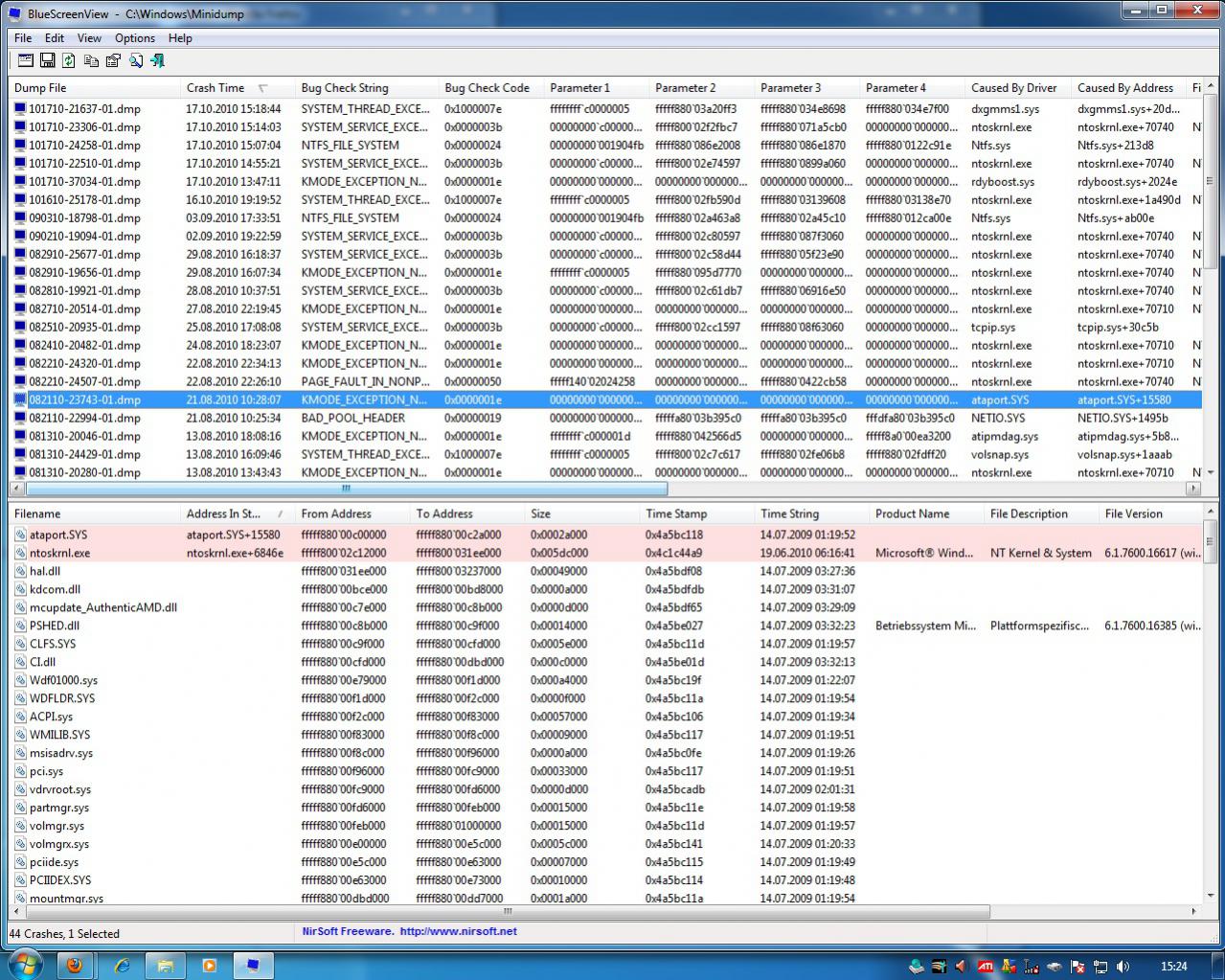

Hab einen neuen PC zusammengebaut (Details siehe unten) und ich bekomme seit Monaten Bluescreens. Das blöde ist, dass sie (scheinbar) zufällig und ohne erkennbaren Zusammenhang kommen.
Auch die Ursachen für die Bluescreens sind lt. Bluescreenview sehr vielfältig (siehe Screenshot). Das geht von einem "SYSTEM_THREAD_EXCEPTION" zu einem "NTFS_FILE_SYSTEM" oder "KMODE_EXCEPTION_NOT_HANDLED".
Bug Check-Codes gehen von
0x1000007e
0x0000003b
0x00000024
Dateien sind auch unterschiedlich: Meistens ist es die ntoskrnl.exe im Zusammenhang mit:
- dxgmms1.sys
- ntfs.sys
- rdyboost.sys
- tcpip.sys
- ataport.sys
- netio.sys
- atipmdag.sys.

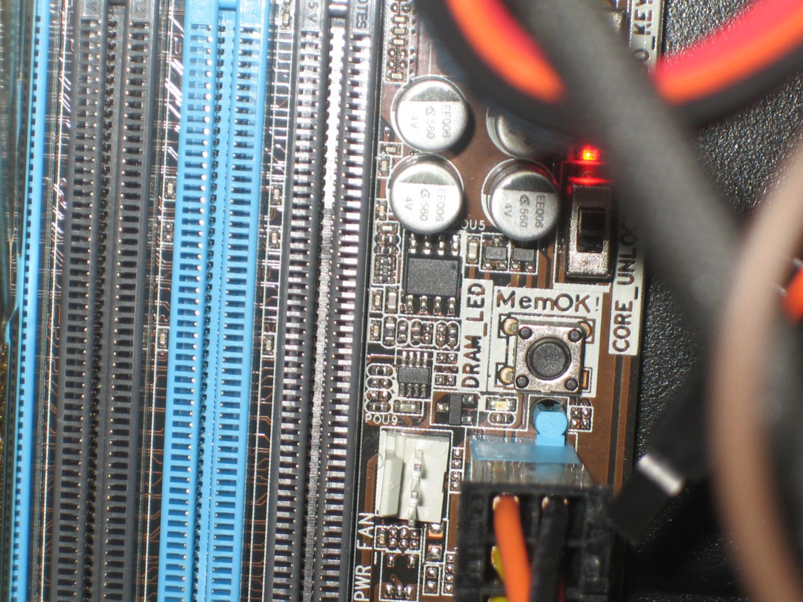

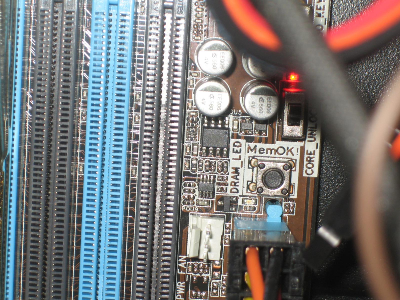

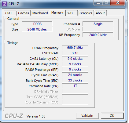

@simpel1970: Siehe anhang
@PeterIndustries.
Ich hab auf der ASUS Website geschaut.
Im Manual stand lediglich, dass bei Inkompatibilität die DRAM-LED auf dem Board leuchten müsste. An dem Foto sieht man, dass sie es nicht tut.

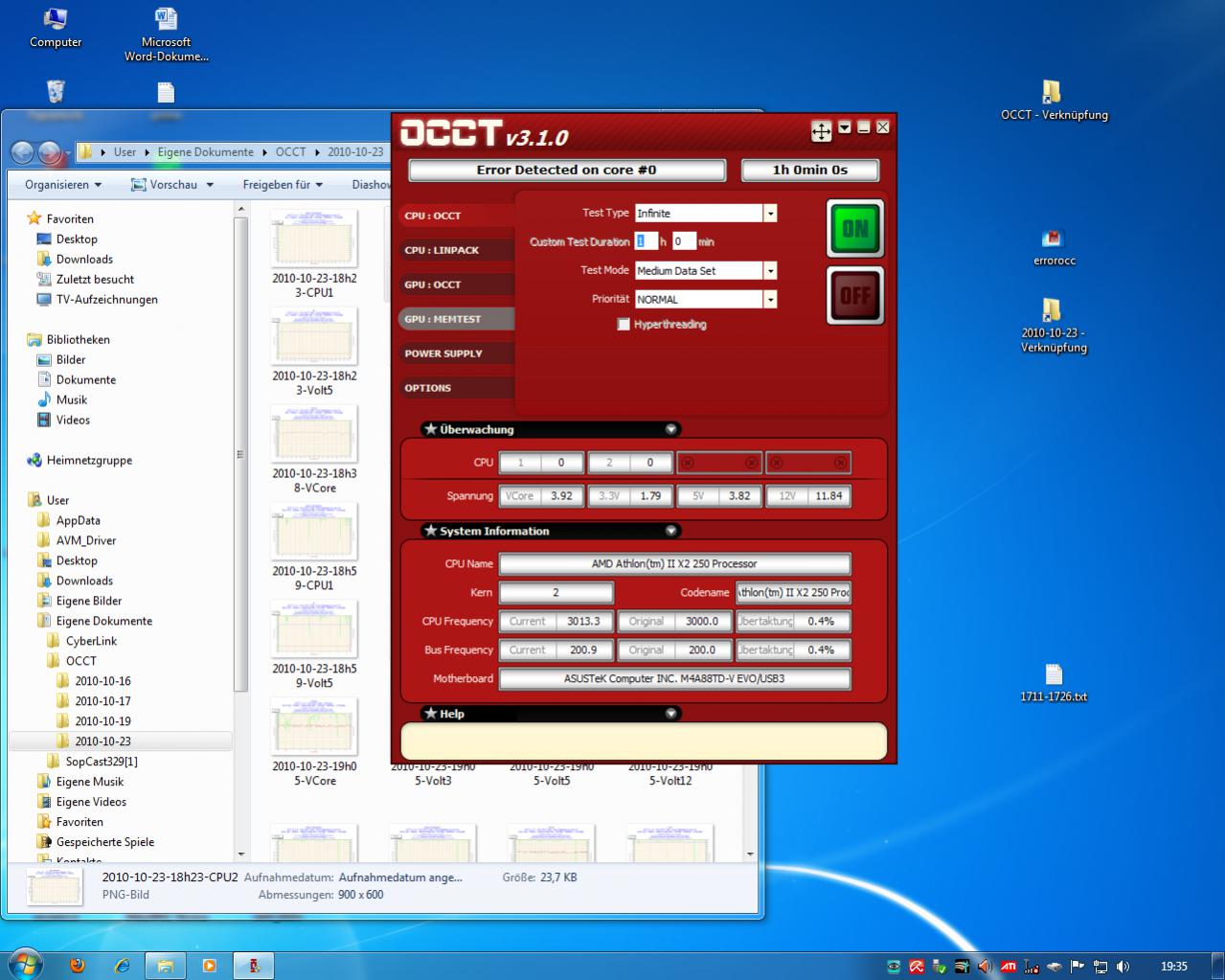

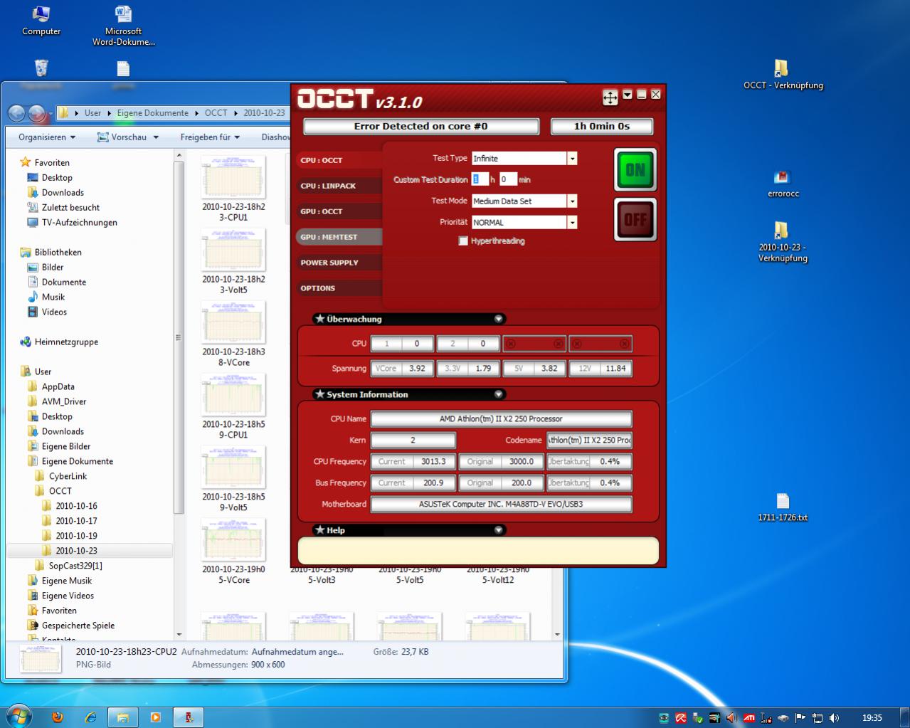

Ich hab jetzt mal den einen RAM-Baustein (2GB) 24/7 eingebaut und hab so fast täglich einen Absturz (im Leerlauf ohne Stresstest/Belastung)
OCCT bringt mir meistens auch nach max 2min immer den unteren Screenshot "Error Detected on Core #0" (Fehler-1936...) und bricht ab.
Jetzt probier ichs mal mit dem anderen RAM-Baustein.
Eine ganz andere Marke hab ich zum Testen leider nicht hier.
Mal sehn, obs das ist. Aber dann hab ich einen Beweis für den nächsten PC-Shop-Besuch und ich bekomm meine 30 EURonen wieder zurück
Grüße

Ich hab jetzt doch nochmal den alten Ram drin, da ich auf folgenden Beitrag gestoßen bin.
Hab übrigens den OCZ3G1333LV4GK - RAM
http://www.ocztechnologyforum.de/forum/showthread.php?1636-OCZ3G1333LV4GK-trotz-Austausch-weiterhin-defekt&highlight=ocz3g1333lv4gk

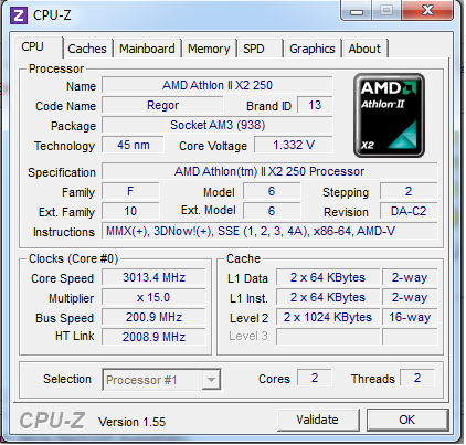

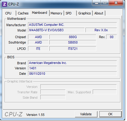

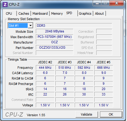

Hier steht, dass man die Spannung manuell einstellen muss. Hab folgendes geändert:
DRAM Voltage 1.5V --> 1.65V
NB Voltage 1.25V --> 1.3V
tRFC / DRAM REF Cycle Time 160ns --> 90ns (Am besten wäre hier 80, aber das kann ich nicht auswählen)
Scheint vielversprechend, da ja ausdrücklich drinsteht:
"das Problem liegt bei den BIOS Einstellungen. Diese Module benötigen eine Betriebsspannung von 1,65V, DDR3 Standard ist 1,5V. Mit dieser Spannung ist ein stabiler Betrieb nicht möglich. "
Quelle siehe oben:

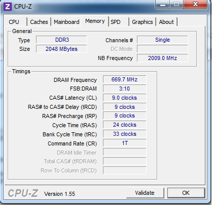

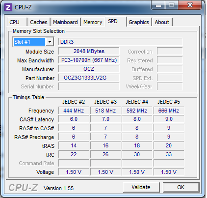

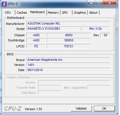

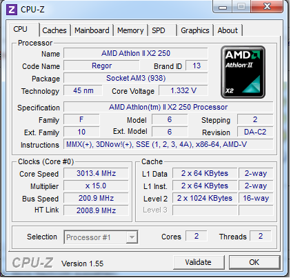

den Wert besser auf 110ns als auf 90ns stellen.
DRAM Voltage auf 1,65V ist OK.
Darüber hinaus die Command Rate auf 2T einstellen.
Die NB Voltage muss mit zwei RAM Riegeln nicht erhöht werden, das wäre höchstens mit vier Riegeln (Vollbestückung) notwendig.

@Simpel1970: Kann die CommandRate / ein tRFC von 90ns sowas verursachen?

Jetzt kann natürlich sein, dass der andere RAM-Riegel (der "gute") eine falsche Commandrate oder die inkompatibilität mit der Festplatte ausgleicht... das wär dann bitter.
Ich lass ihn jetzt mal mit einer anderen Commandrate (1T/Auto --> 2T) und tRFC auf 160ns 24h im Leerlauf laufen.
Was meint ihr?
Update: Mit einer anderen Commandrate (1T/Auto --> 2T) und tRFC auf 160ns gabs gleich nach 2h wieder einen Bluescreen.... und heute um 4:00am den nächsten.
@simpel1970: Warum glaubst Du, dass es ein Kompatibilitätsproblem zwischen Mobo und RAM ist, wenn der eine RAM-Riegel-A 5 Tage (mit CR: 1T, 90ns) durchhält und beim einsetzen von RAM-Riegel-B (mit CR: 1T/2T, 90ns/180ns) täglich mindestens ein Bluescreen kommt?
