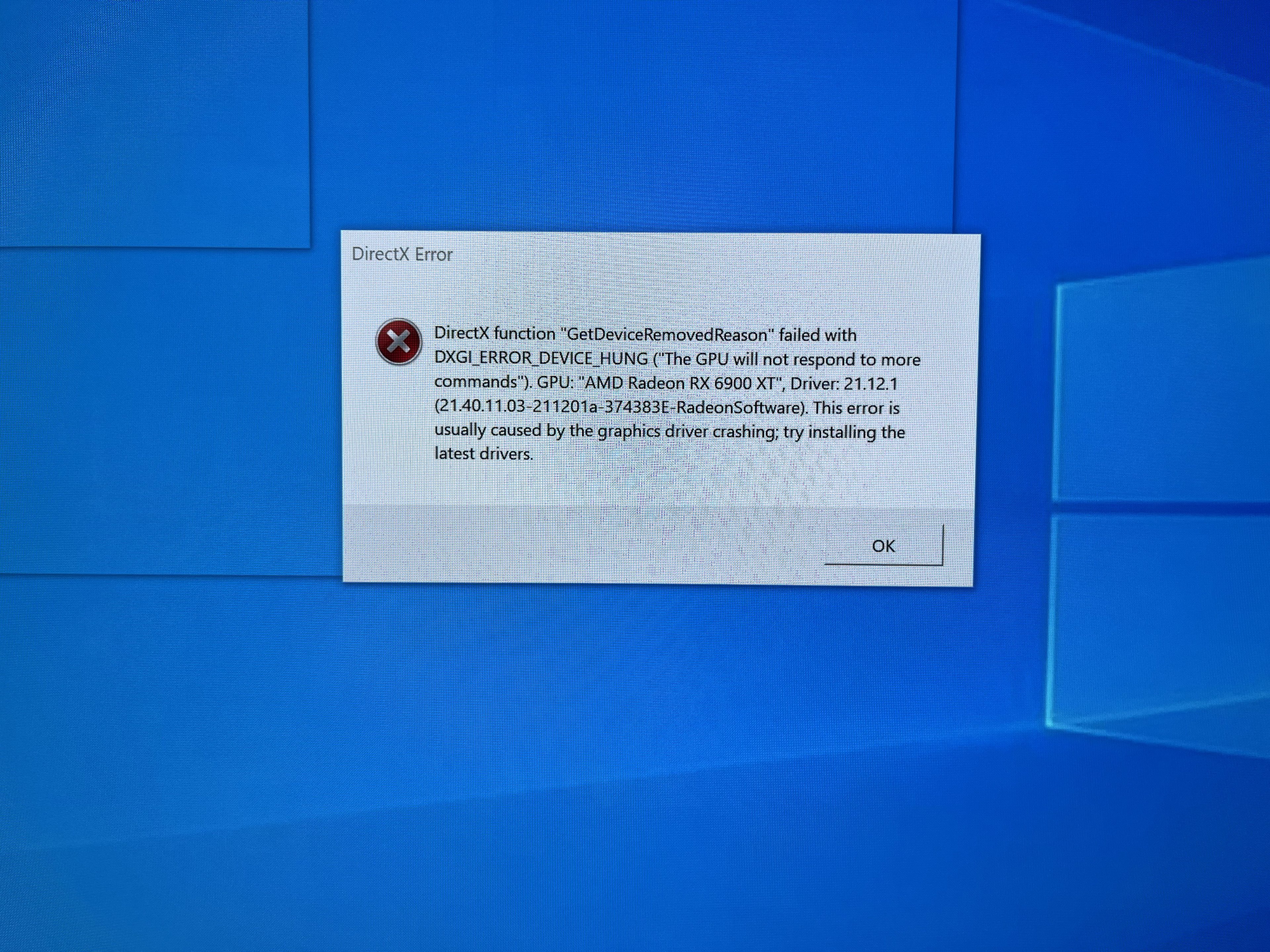

Ich habe vor allem bei Battlefield 2042 immer wieder Abstürze auf den Desktop mit einer Direct X Fehlermeldung. Ich drehe wirklich noch durch.
Nahezu alles was möglich ist.
Bios Default Settings
Von Windows 11 auf Windows 10 gewechselt, alles sauber installiert, keine zusätzliche Software (nur GPU und Chipset Treiber).
Komplett neue Grafikkarte besorgt. Ich habe noch eine Asus Strix 6900XT OC AiO hier mit dem gleichen Fehler. Daher habe ich
noch zusätzlich eine Toxic Extreme bestellt um eine defekte GPU auszuschließen.
Neues Netzteil gekauft (vorher Enermax MaxTytan 1050W Titanium), jetzt ein komplett neues DarkPower 12 mit 1000W.
Das Enermax hat eine fette 12V Schiene und das DarkPower Multirail mit Option auf SingeRail, beides ohne Unterschied.
WHQL Treiber und auch den Optionalen Treiber getestet.
Die Karten sind NICHT übertaktet! Man muss jedoch sagen, dass die Toxic Extreme mit dem ToxicBoost Settings bereits nach 5 Sekunden auf den Desktop abstürzt. Im "normalen" Modus, kann ich ca. 5-10 Minuten spielen bevor es abstürzt.
GPU Temperatur ca. 62°C / VRM 75°C (Toxic) , bei der Asus sind es 54°C Chip und 68°C VRM.

Screenshot

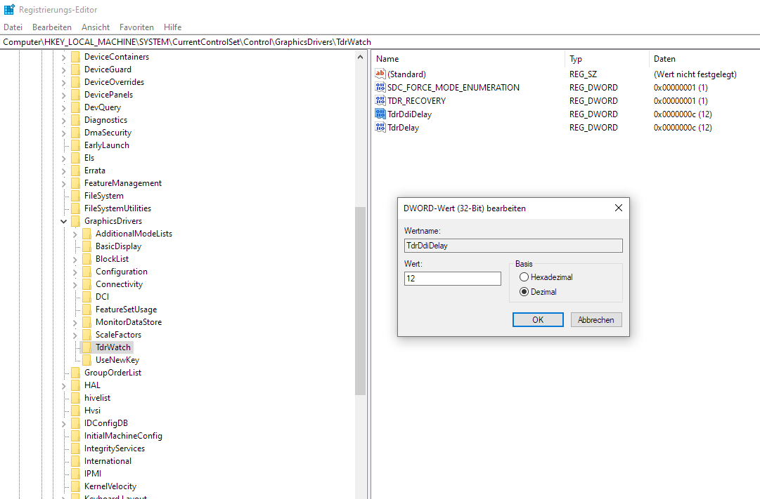

es gibt ne theorie, dass der amd treiber öfters mal länger braucht um sich bei windows zu melden, und windows killt dann den treiber, weil windows denkt, dass er gecrasht wäre, was die gpu von der aktuellen anwendung trennt - daher "render /dxgi ... device lost".
es gibt per registry die möglichkeit die zeit, bis windows den treiber killt, zu verlängern.
da gibts zwei herangehensweisen, bzw zwei orte.
einmal bspw hier beschrieben: https://substance3d.adobe.com/docum...s-crash-with-long-computations-128745489.html
und ein alternativer key, der viel seltener auftaucht, aber gerade bei mir massive verbesserungen gebracht hat:
HKEY_LOCAL_MACHINE\SYSTEM\CurrentControlSet\Control\GraphicsDrivers\TdrWatch
TDR_RECOVERY=1
SDC_FORCE_MODE_ENUMERATION=1
TdrDdiDelay=12
TdrDelay=12
dword32 in dezimal. die ersten zwei werte sind jeweils eine dezimal 1 und die zweiten dezimal 12 (sekunden).
das sind im prinzip die selben einträge, aber in dem extra ordner "tdrwatch" unter "graphicsdrivers"
damit die änderungen wirksam werden, muss der rechner neu gestartet werden. methode 1 hat bei mir nicht funtkionert. ich habe methode 1 aus der registry entfernt und nur methode 2 mit tdrwatch drin.
Reaktionen: IceKillFX57, t3chn0 und GERmaximus
