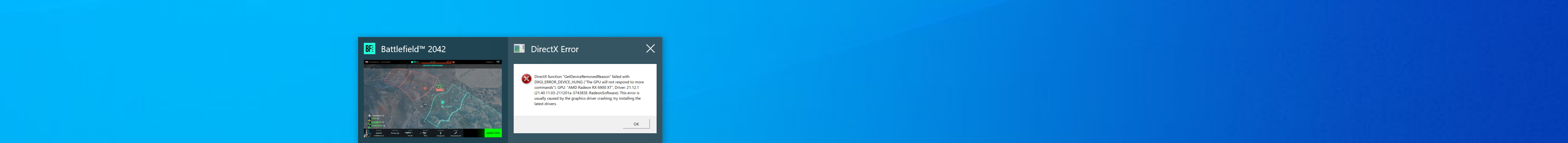

Immer wieder Crash to Desktop 6900XT, habe keine Idee mehr.

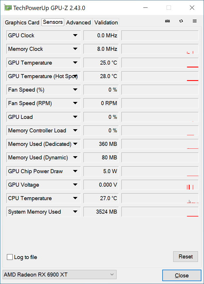

Bei mir fehlt tdrwatch komplett. Den Reg Eintrag habe ich leider nicht.

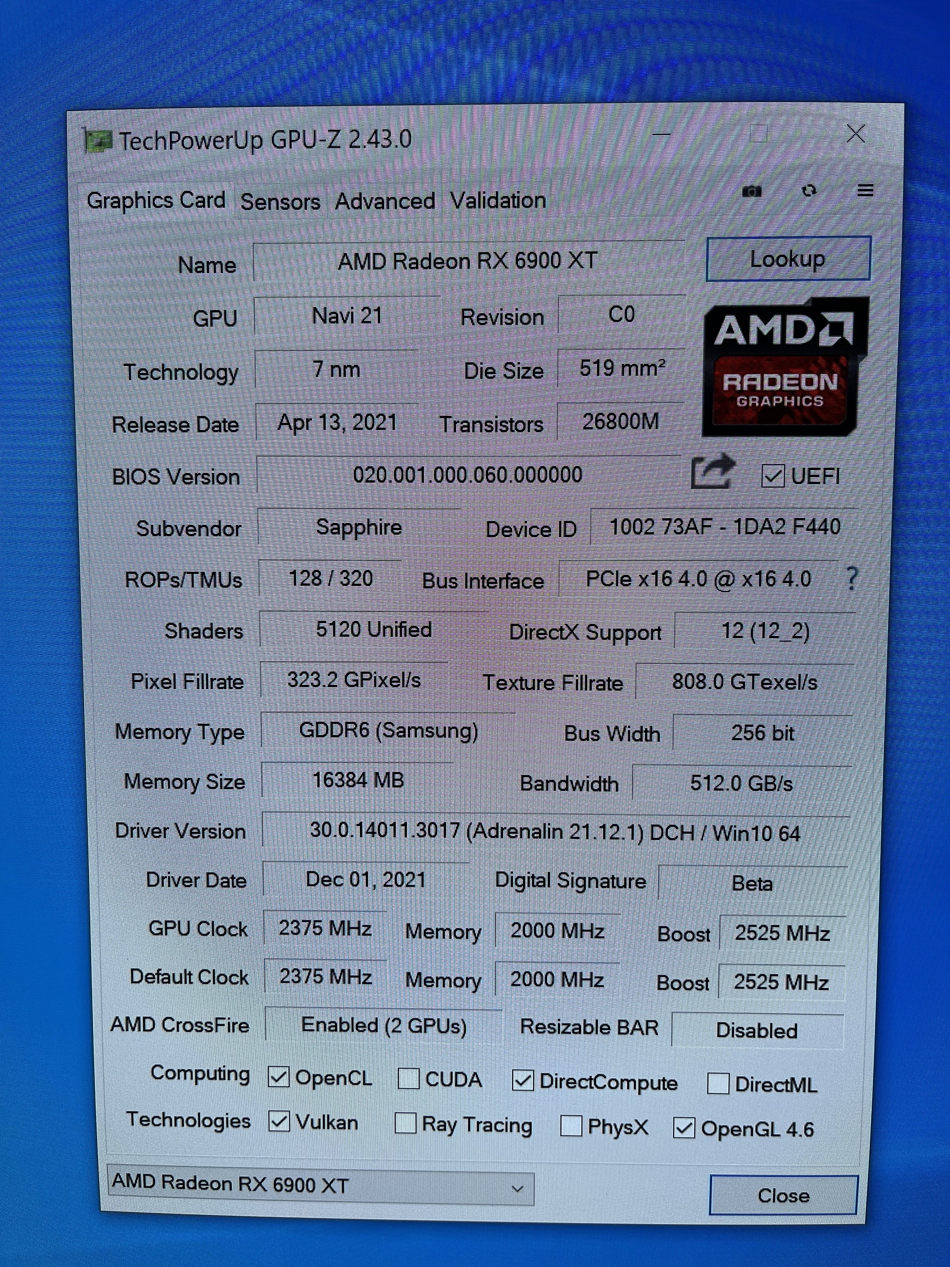

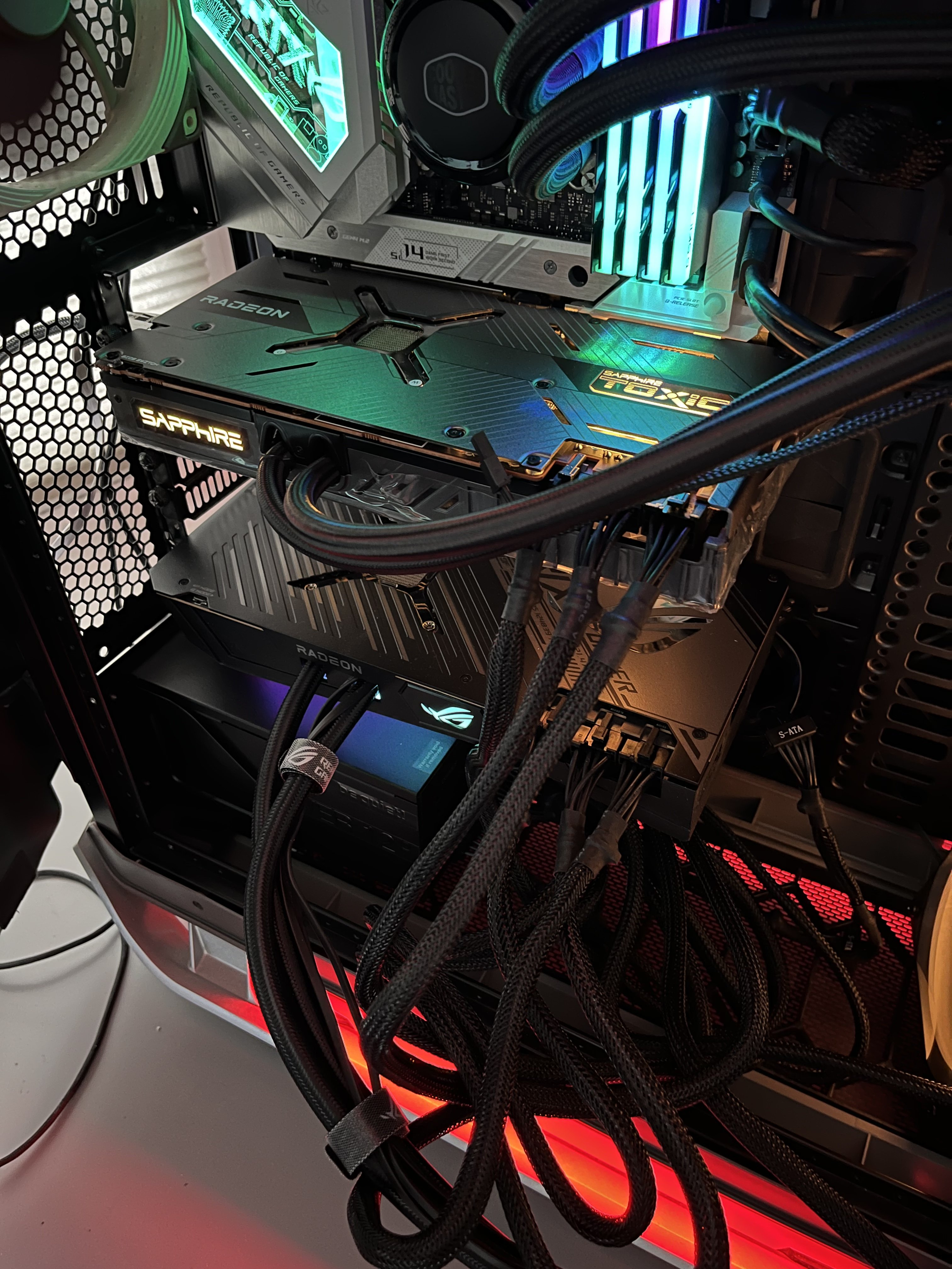

Ich habe übrigens heute auch versucht einen Frankenstein mit 2x 6900XT zu bauen.
Crossfire konnte ich sogar aktivieren, aber beim 3D Mark hat es ihn direkt „zerlegt“ ^^

Äh, müsste man dann nicht die 6900XTs aus "toten Teilen" zusammenzimmern? :D Und anschließend mit wahnsinniger Lache und Starkstrom "zum Leben erwecken"?
Hat das denn zur Problemlösung beigetragen?
ist der pcie slot fürs crossfire über PCH / chipset? das könnte der grund sein, wieso es nicht läuft.
