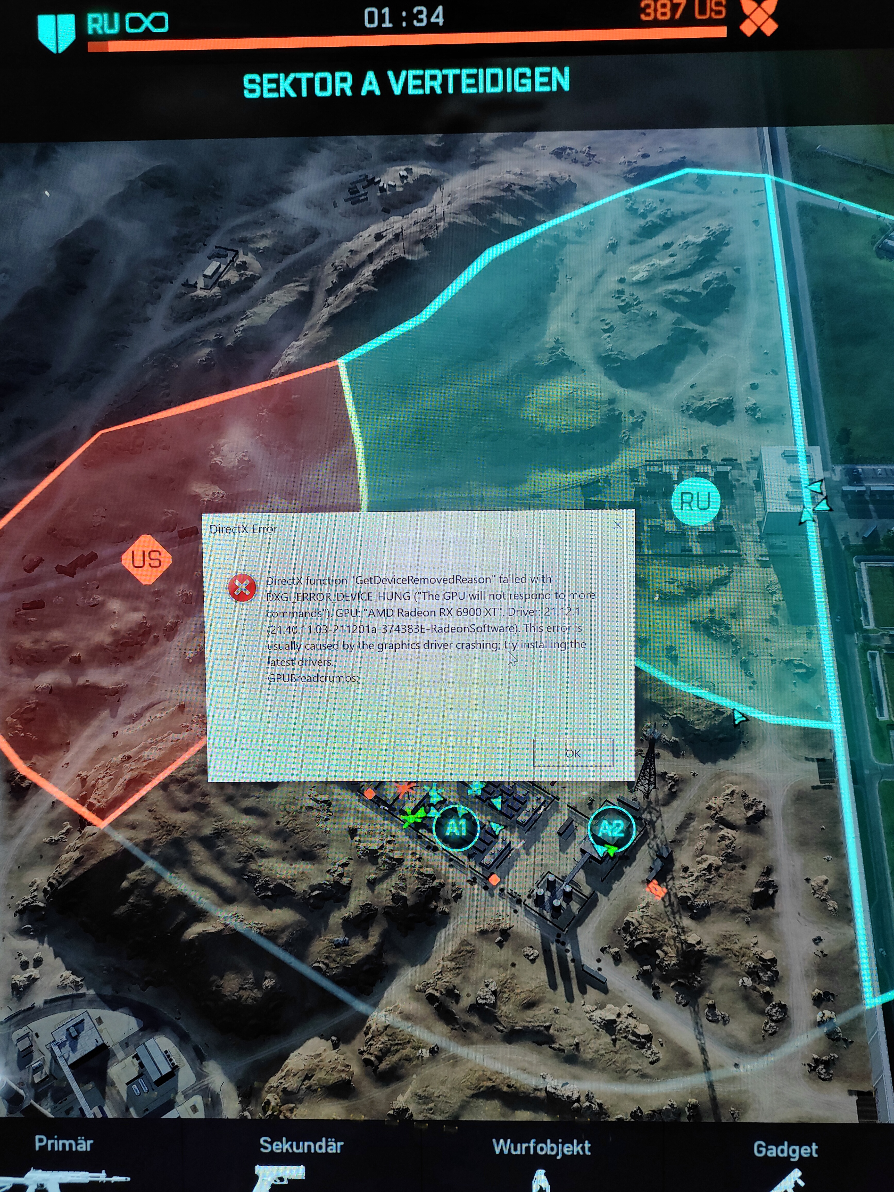

Ich habe es gerade Mal mit Standard Takt und rahmenlos getestet.
Direkt Instant....

Ich habe gerade nochmal den Cache gelöscht, Treiber sauber deinstalliert, dann den temporären Speicher von Windows gelöscht und den aktuellsten, neusten Treiber installiert. Dann sauber neugestartet, in BF rein...ZACK...sobald er die Karte geladen hat und ich spielen will...Crash...instant.
Dann wieder auf 2000Mhz gestellt...und..schwupps...konnte ich direkt so wieder spielen. Also irgendwo da ist auf jeden Fall das Problem, zu 99,999%.

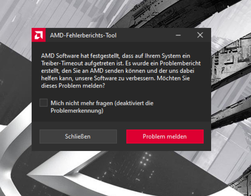

Jetzt habe ich im FS2020 nun bereits zum zweiten Mal nach ca. 2h Flugzeit; folgenden Fehler. Der liest sich fast so ähnlich wie der von Battlefield. Auch hier geht es um einen Timeout....
