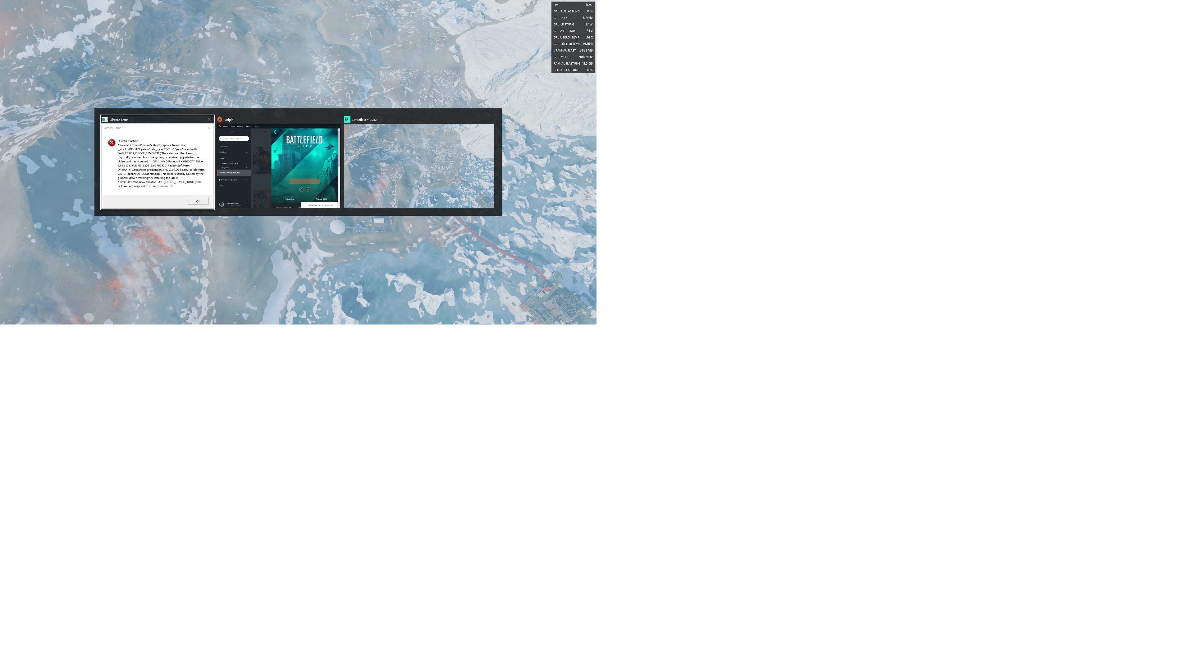

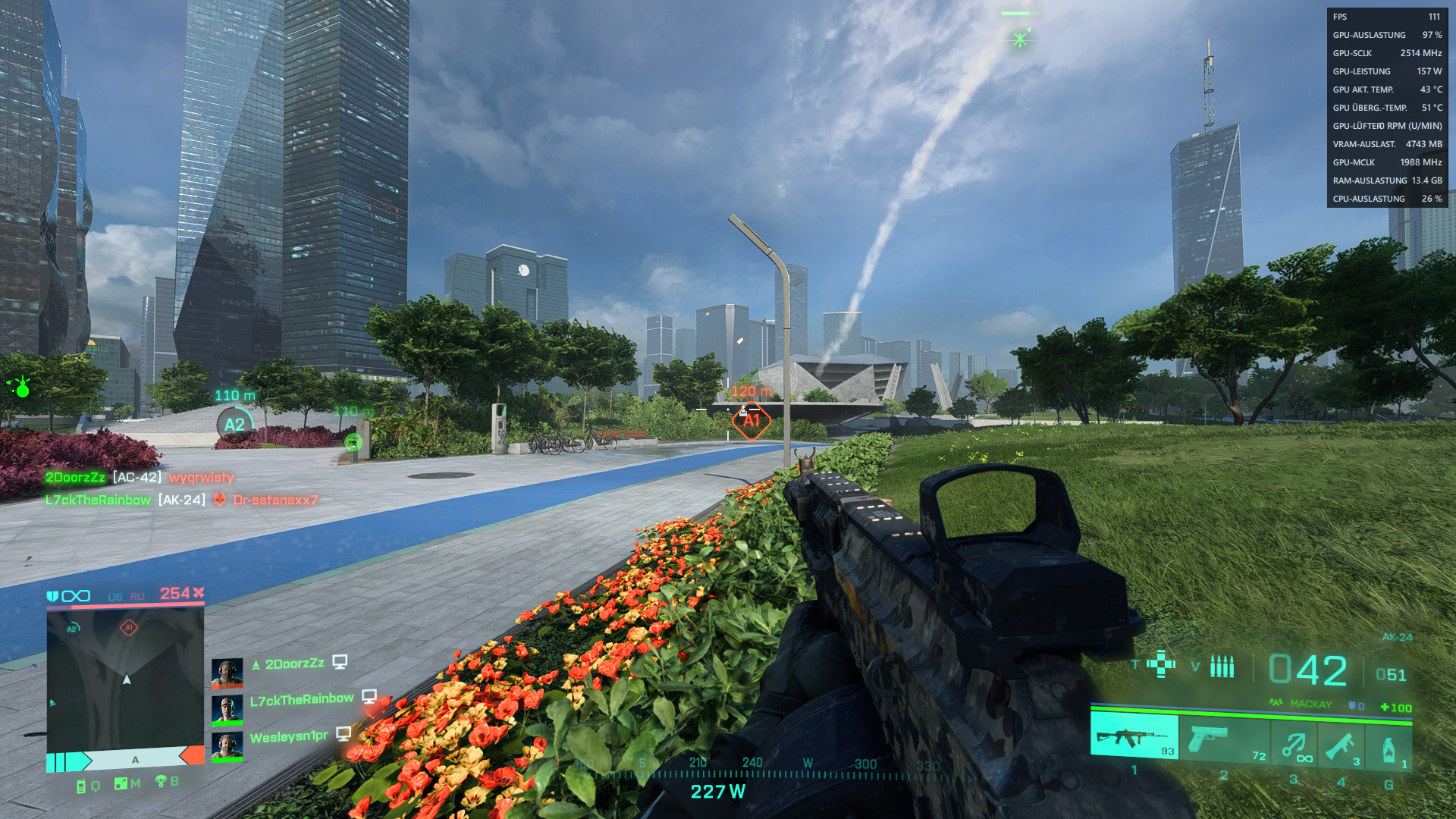

Ich kann und darf berichten, dass der Fehler behoben wurde. Die Kombination aus BF2042 Patch + aktuellstem AMD Treiber hat endlich den Erfolg gebracht.
Jetzt kann man endlich die Karte mit 2.5Ghz boosten lassen, ohne das es auch nur irgendwie einen CTD gibt.
Allerdings muss man auch klar sagen, dass die 6900XT selbst bei 1920x1080P auf "High" Preset, keine konstanten 144 FPS schafft. Absolut irre, hätte ich niemals gedacht.
Somit ist mal wieder bewiesen, dass es ein "zu schnell" nicht gibt. Eine 6900XT ist also auch bei Full HD kein Overkill.
