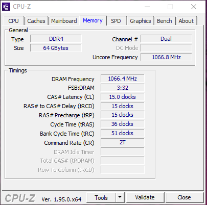

Erstmal bitte einen Screenshot vom Memory Tab bei CPU-Z.

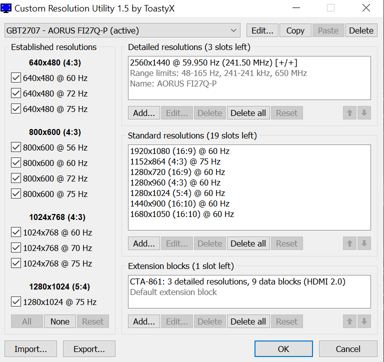

@BxB Hat dich gefragt ob du Gsync verwendest, falls ja check mit CRU ob die Rangelimits mit diesem Firmwareupdate auch angepasst wurden.
@BxB: Gsync ist beim LG aktiviert, aber bei den beiden AORUS deaktiviert in der Nvidia Software. Die AORUS Monitore laufen mit 165Hz.

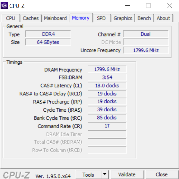

Anbei ein Screenshot aus CPU-Z zum RAM:

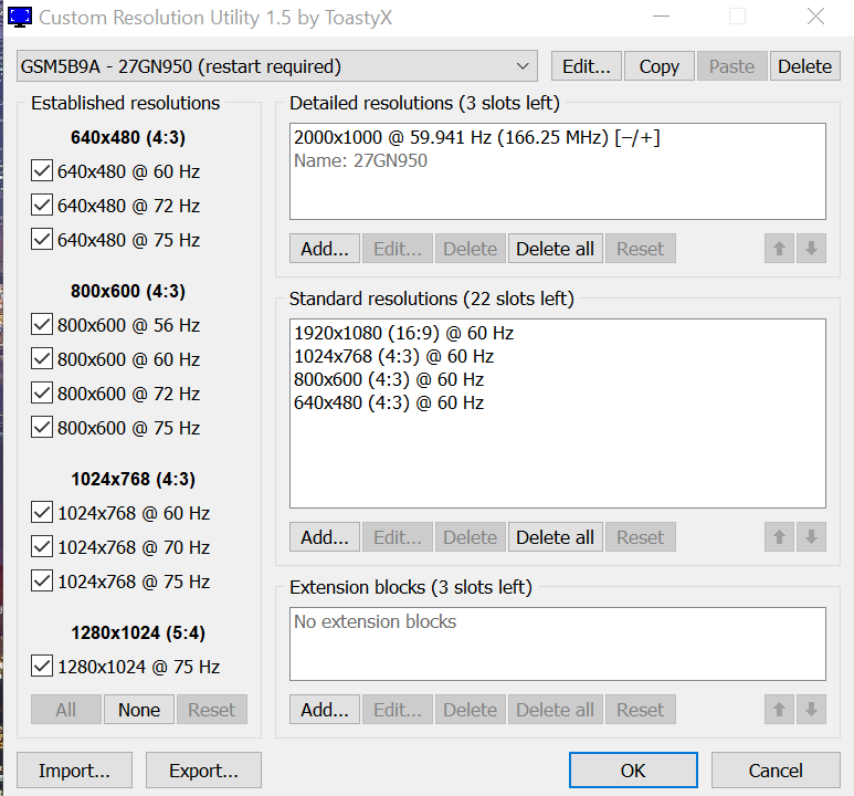

Mit den Angaben von CRU kann ich ehrlich gesagt nicht viel anfangen. Anbei auch dazu ein Screenshot:
LG
AORUS

Dein RAM läuft nur auf 2133, das ist schon ein nicht zu kleines Bottleneck. Da müsstest du mal ins BIOS und DOCP/XMP oder ähnliches laden, gut möglich aber auch dass du da manuell übertakten musst weil Vollbestückung.
In CRU beim LG oben auf edit klicken und schauen was bei den Range Limits steht. Ich bin mir nicht ganz sicher ob das bei Nvidia überhaupt stört, aber nur mal um es zu sehen :freaky:
Ich glaube, dass haben die einfach mal leer gelassen?! ;)
Das checke ich gleich mal ab.
Ich habe im BIOS jetzt die automatische Einstellung des RAMs manuell auf DDR4-3600 gestellt:
Einfach nur 3600 eingestellt ohne XMP/DOCP oder ähnliches?
Da würde ich definitiv mindestens mit Aida und Testmem5 Anta77 auf Stabilität testen. Wenn die nicht meckern kann man noch mit Karhu oder HCI etwas länger testen.

Wundert mich dass da beim Monitor nichts steht. Auf dem Screenshot oben steht restart required, hat der Monitor ggf. mehrere Einträge? Oder was passiert wenn du tatsächlich mal mindestens das Programm neu aufmachst oder sogar die mitgelieferte exe zum Treiber neustart verwendest.
