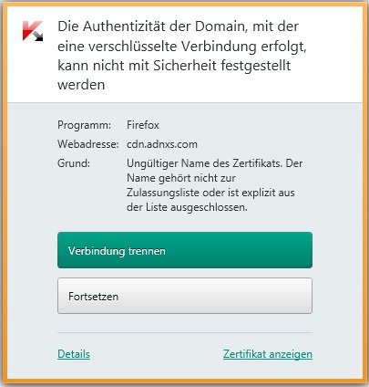

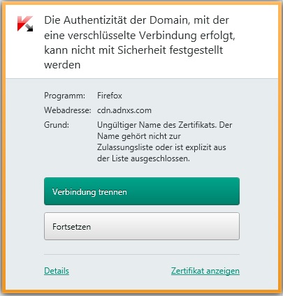

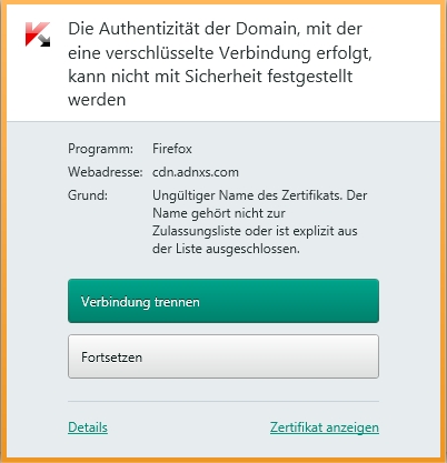

Das oben beschriebene Problem mit Kaspersky hatte ich auch bis grade. Bei jedem Aufruf von CB. Da aber die Umstellung noch frisch ist (Dickes Lob dafür) geh ich davon aus das auch mal etwas noch nicht ganz rund laufen kann. Ich habe jetzt allerdings den Adblocker deaktiviert. Habe den FF neu gestartet und nach beim neuerlichen Aufruf von CB keine Fehlermeldung von Kaspersky mehr bekommen. Ich hab deutlich zu wenig Ahnung um zu beurteilen ob das zusammen hängt aber vielleicht ist das mal nen Versuch wert.

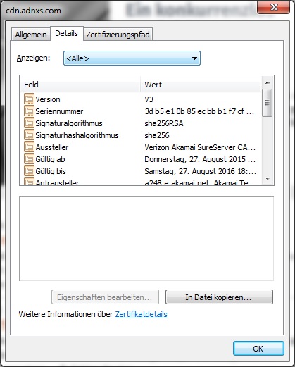

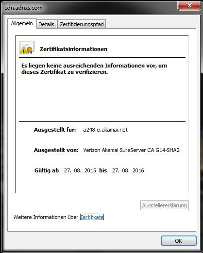

Steffen schrieb:Zu der Kaspersky-Warnung: Beim Ausliefern der Werbung spielt die Domain cdn.adnxs.com eine Rolle. Die von Kaspersky genannte Domain cdn.adnsx.com enthält einen Buchstabendreher ("sx" vs. "xs") und gehört nicht unserem Vermarkter bzw. dessen Dienstleister. Da versucht irgendwer etwas zu verbergen. Könnte es möglich sein, dass ihr euch Malware eingefangen habt?
Also bei mir zeigt Kaspersky die von dir angegebene Domain an. "Webadresse:cdn.adnxs.com" Ohne Dreher, es sein denn ich hab da was falsch verstanden
([quote]-BBcode korrigiert)
- März 2001
- 17.937

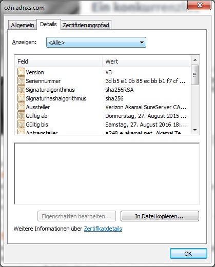

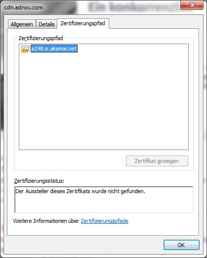

Danke für die weiteren Hinweise zu dem Problem mit Kaspersky. Dann scheint der falsche Hostname in einem vorigen Beitrag nur ein Tippfehler gewesen zu sein (ich ging davon aus das sei Copy & Paste gewesen, tatsächlich scheint die Fehlermeldung dort abgetippt worden zu sein).
Könnt ihr vielleicht noch zwei Screenshots den Fenstern machen, die beim Klicken auf "Details" und "Zertifikat anzeigen" erscheinen? Ich vermute das könnte beim Finden der Fehlerursache helfen.

Hätte ich gern gemacht. Hab allerdings eben nicht daran gedacht davon auch Shots zu machen. Ist das Problem vielleicht schon behoben. Ich kann den Fehler zurzeit nicht reproduzieren, selbst nach 2 kompletten Neustarts.
Anmerkung am Rande: Copy & Paste lässt Kasperskys Fenster nicht zu.

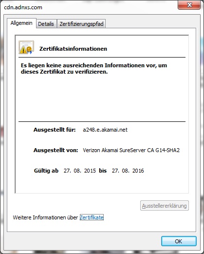

- März 2001
- 17.937

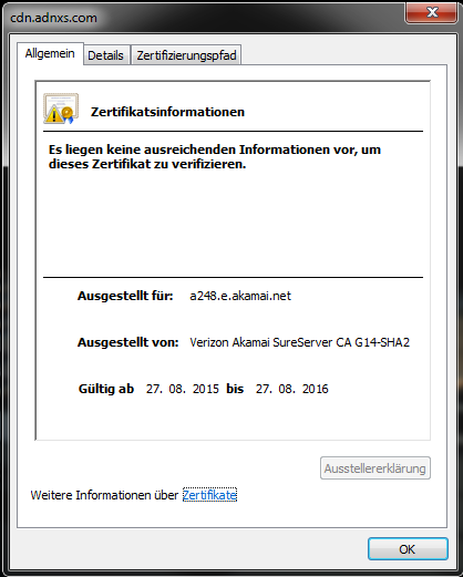

Kein Problem, wir haben von einem anderen Leser einen Screenshot per E-Mail erhalten. Demzufolge nutzt cdn.adnxs.com offenbar manchmal ein auf a248.e.akamai.net ausgestelltes Zertifikat. Unser Vermarkter ist dran.
Eine Google-Suche deutet darauf hin, dass Akamai das eigene SSL-Setup nicht im Griff hat (http://www.zdnet.com/article/akamais-https-fail-sets-a-bad-example/). Wenn dem so sein sollte, dann wäre das ziemlich peinlich für ein globales CDN. Aber warten wir ab. Update: Der Fehler liegt wahrscheinlich nicht bei Akamai, sondern bei dem technischen Dienstleister unseres Vermarkters.

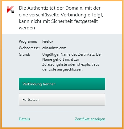

Es ist interessant das nebenbei mal solche Dinge auffallen. Ich hab von dem Zertifikat-Gedöns überhaupt keine Ahnung aber es scheint ja wichtig zu sein. Was mich freut ist die Tatsache das Feedback mancherorts noch gern angenommen wird. Das ist heute leider auch nicht überall so. Bei gewissen (Bezahl-)Diensten hört man nichts mehr wenn man mal auf ein Problem aufmerksam macht.
Übrigens, der Fehler ist jetzt wieder da
(18:45)

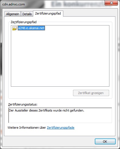

Ich hab jetzt auch von dem ganzen Zeug mal Shots gemacht. Da hat der Steffen wohl noch Arbeit vor sich...
