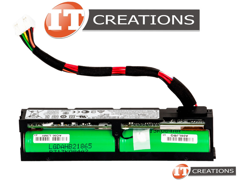

BrollyLSSJ schrieb:
@Steffen
Ich habe eine Antwort von HPE bekommen. Eine Batterie scheint auch bei den FBWC Controllern bei zu sein. Sagt mir zumindest die Rückmeldung. Unterschied zwischen Gen9 und Gen10 soll sein, dass bei Gen9 die Batterie mit dabei war und bei Gen10 wieder extra mit bestellt werden muss. So steht es zumindest in dessen technischen Dokumenten.
Stimmt, bei HP mal wieder ein eigenes Süppchen. Die PartNr. heißt 875241-B21 https://h20195.www2.hpe.com/v2/Getdocument.aspx?docname=a00008200enw und sieht so aus:
Mit Akkus :freak: . Normal nennt sich das zero-maintenance und hat eben Supercaps (Intel/Microsemi/etc.)
Schade. Aber Danke für die Info!
Hmm, also der RAID-Controller ist von Microsemi. Zumindest entwickelt Microsemi den "smartpqi"-Treiber für den Linux-Kernel. Anscheinend nutzt Microsemi dann nicht bei allen RAID-Controllern einen Super Capacitor.

Zu der Batterie: Hier ist HP wohl wirklich wieder zu Akkus zurück, jetzt aber wengistens LiIon statt NiMH wie früher:
HP Product Bulletin schrieb:
The HPE Smart Storage Battery is a lithium-ion, low-halogen centralized backup source and is required to backup the write cache content onto flash memory on the HPE Smart Array Gen10 performance RAID (P-class) controllers in case of an unplanned server power loss. The battery is also the backup power sources for HPE NVDIMMS to allow any data in flight on the DRAM to be moved to the non-volatile NAND flash. Only one battery is required per server as the HPE 96W Smart Storage Battery can support up to 20 devices in HPE Gen10 servers.
Naja irgendjemand wird sich dabei etwas gedacht haben... Zumindest sind die LiIon potential langlebiger als die NiMH wenn die richtige Zellchemie verwendet wird.
Dass die wieder zurück sind fand ich jetzt nicht so toll. Als die noch die NiMH-Akkus als Cache Battery hatten sind die reihenweise kaputt gegangen. Dann kam der Gen8 mit den PowerCaps. Da hatten wir lange Ruhe. Allerdings haben wir jetzt bei 3 alten Maschinen (4J) kurz hintereinander die Dinger getauscht weil die Caps hinüber waren. Im Gegensatz der Gen9. Das 1. Akkupack war nach weniger als einem Jahr fällig.
