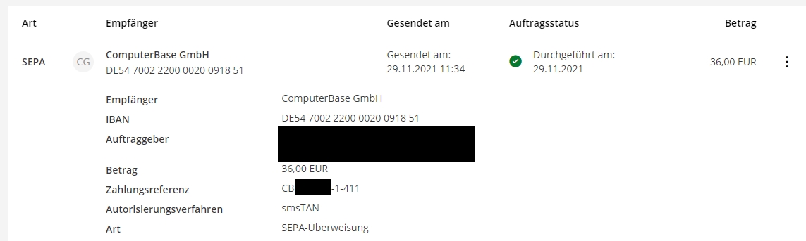

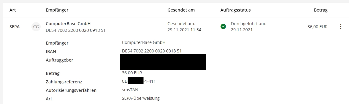

@Steffen danke für die Migration und ebenfalls Glückwunsch das es doch so unkompliziert für uns Nutzer fiel.
Ihr habt meinem Zuhause ein neuen Ort zum austoben gegeben, nach Weihnachten springt da nochmals Computerbase Pro für euch raus :-)
Es ist einfach die schönste und angenehmste Page um an Infos heranzukommen und das hier auch so schön auf die Community gehört wird und man in den offenen austausch hier gehen kann.
Ich danke euch allen! ❤️
