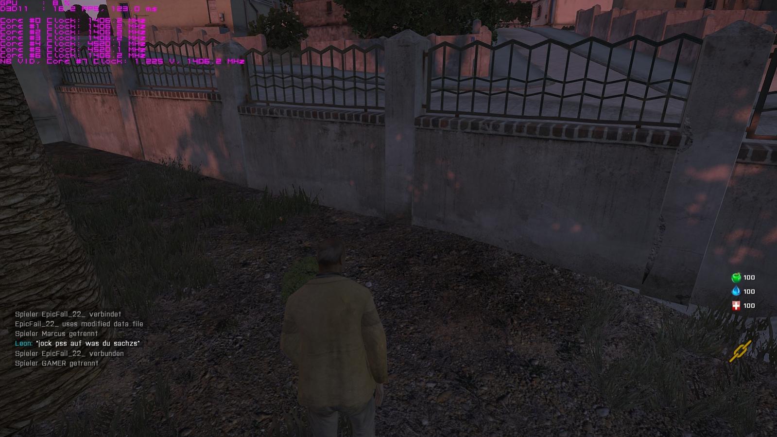

arma3_2014_05_17_17_55_21_793.jpg so?
FramEDropS schrieb:
Takten ja alle runter deine CPU kerne, würde mal davon ausgehen, das dein Board scheinbar zusammenbricht. Nehm mal die Übertaktung rausn und setz den AMD Turbo Boost im Bios auf disabled.
Und versuche die Cpu ein wenig zu undervolten ;)
