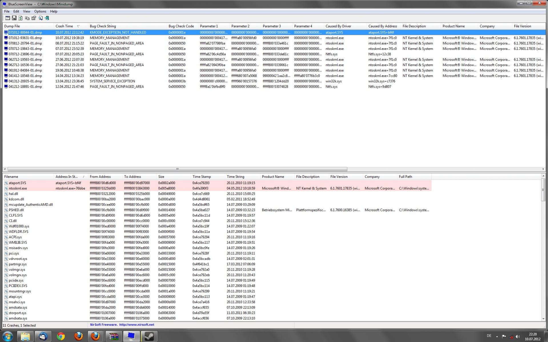

Hallo Forum,
Ich habe diesem Thread einen Screenshot von BlueScreen View angehängt bevor ich mir hier jetzt mit Stop Codes die Finger wund tippe ;)
Die Meldungen Page_Fault_IN-NONPAD_AREA kamen wenn ich Shogun 2 auf Fehler überprüft habe.
Den Rst bis auf die beiden heute weiß ich nicht mehr der erste heute kam als ich Musik gehört habe der 2te als ich gerade ein Windows Update gemacht habe,
Bin im Moment ein wenig verunsichert weil es diesen Monat schon ziemlich viele waren und bei fast jedem ist die ntoskrnl.exe mit drin.
Meine Frage nun woran liegt das hatte im BIOS den RAM auf 2T stehen und habe jetzt mal alles auf Deflaut geladen vllt verschafft das Abhilfe.
Kann es vielleicht Abhilfe verschaffen wenn ich das System mal komplett neu aufsetze?
Oder lest ihr aus den Meldungen einen andern Grund den ein neu aufsetzen sinnlos macht.
Der RAM im PC ist neu bzw 3 Monate alt einen MEMtest habe ich noch nicht gemacht.
Vielleicht könnt ihr mir da helfen wäre sehr dankbar :)
Stellt sich mir die Frage, wieso nicht? Für den Startschuss zur Eigeninitiative braucht man uns hier eigentlich nicht.
Mach das und wenn da nichts rauskommt, einen vollständigen Festplattencheck, eins von beiden wird wohl kaputt sein.

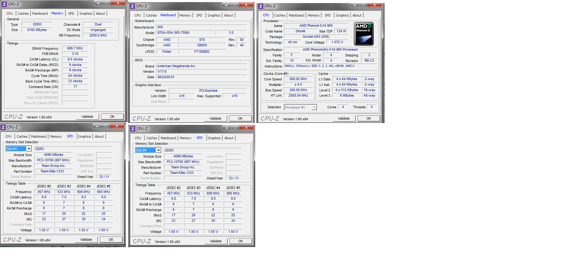

Habe jetzt gerade mal Memtest drüber laufen lassen 2 Minuten und da waren es schon knapp 10.000 Fehler also brauchte ich gar nicht weiter zu machen neuer RAM ist schon bestellt.
Zur Vorsicht habe ich aber trotzdem mal den Screenshot hochgeladen.

Teste noch die RAM einzeln mit Memtest86+ (aktuellste Version 4.2), ob ein defekter Riegel auszumachen ist!

Habe beide RAM Riegel 2 Minuten gecheckt in einem hat er in 2 Minuten ca. 12.000 Fehler gefunden im andern nach der gleichen Zeit keinen.
