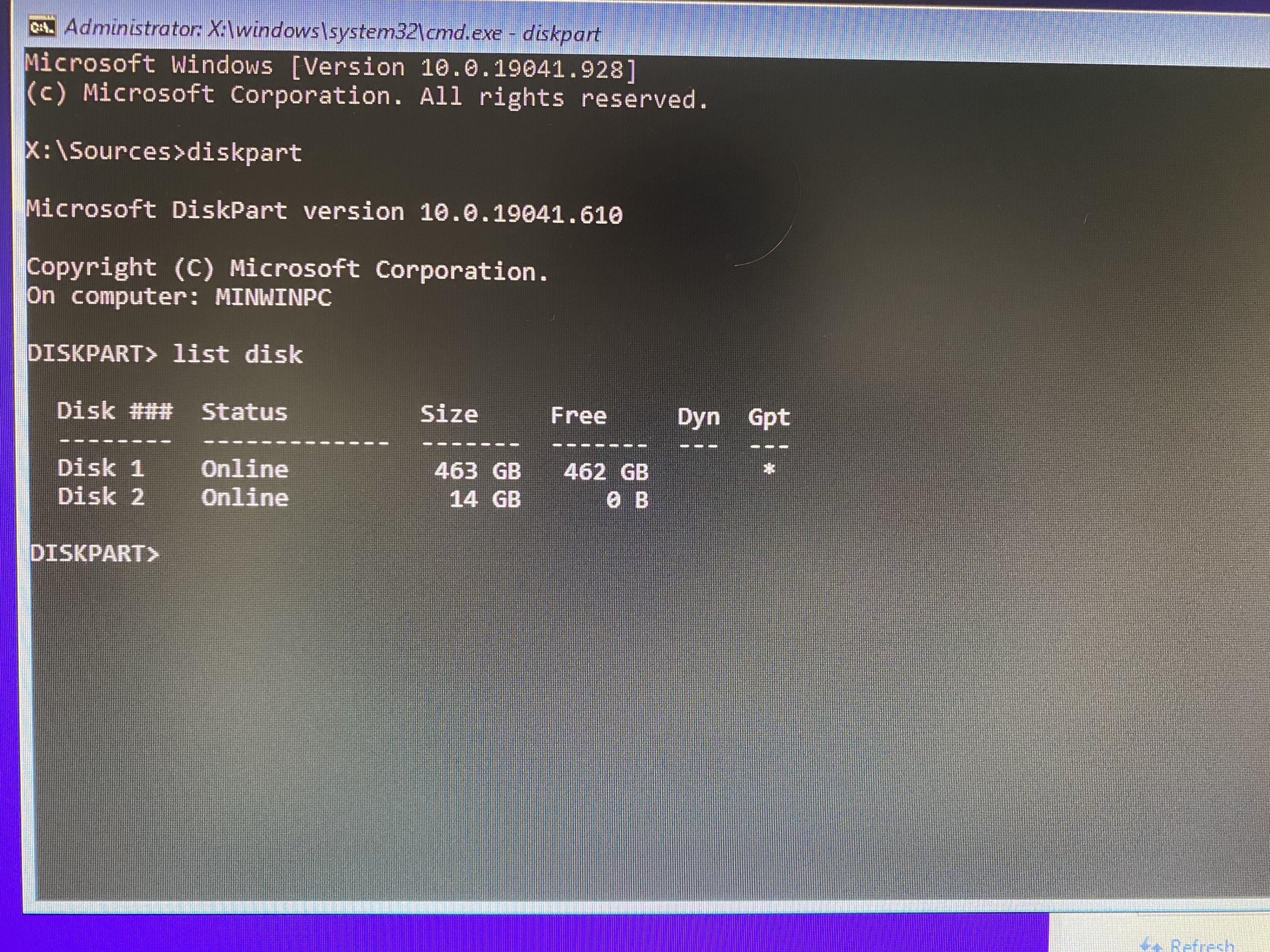

Mir ist auch aufgefallen, jetzt wollte ich wieder alles als MBR machen.
Der USB Stick ist in MBR und die Platte habe ich auch in MBR konvertiert.
Jedes mal wenn ich den install starte wird die platte automatisch in GPT konvertiert

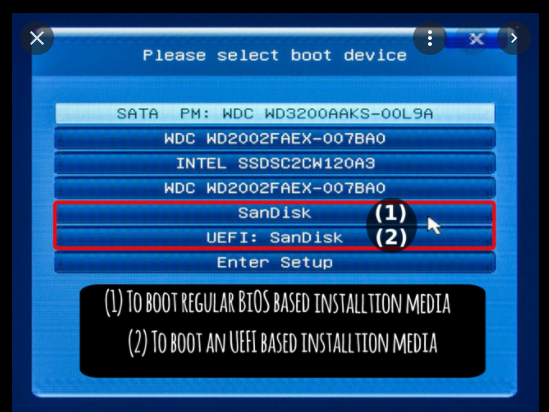

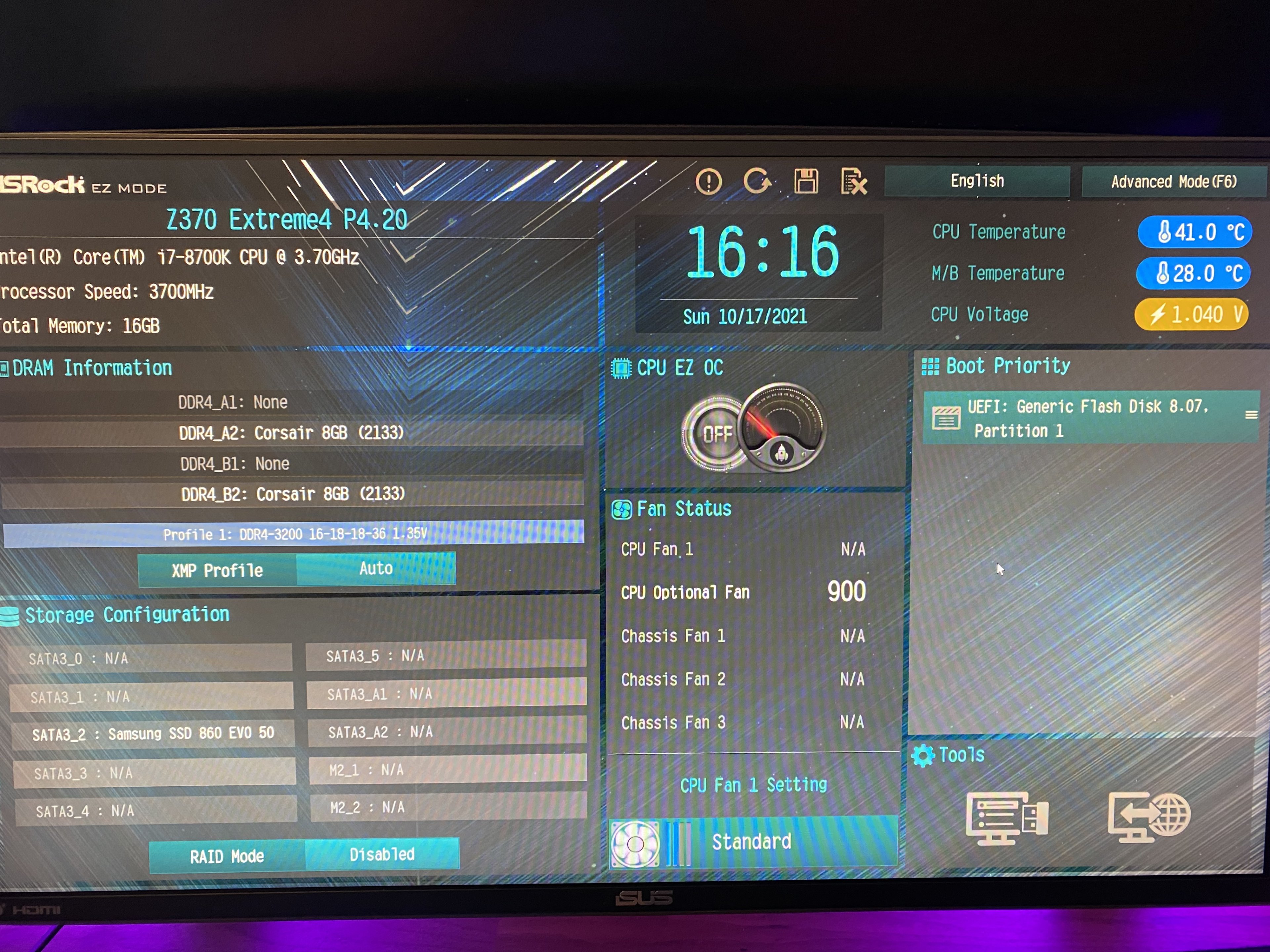

Ok. Momentan letzte Idee.

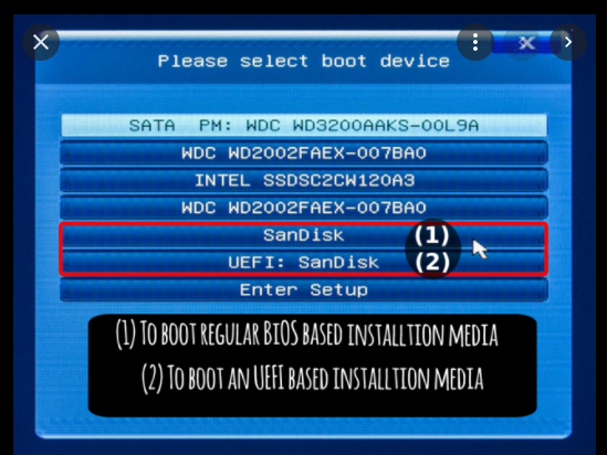

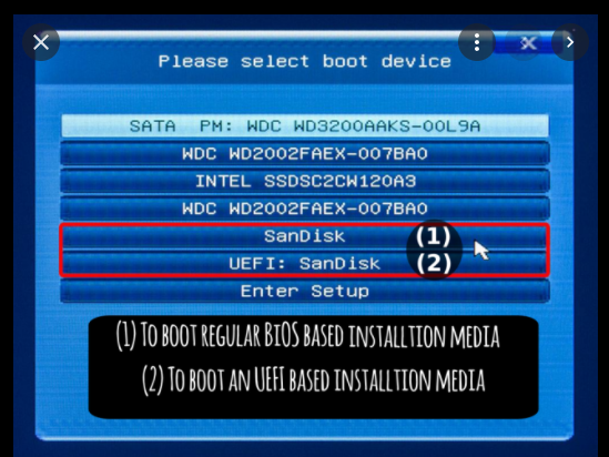

Wenn du die Installation vom Rufus-stick startest, dann wählst du den UEFI Eintrag.
Im Bild wäre das dann Position 2
Media Tool benutzen!
Alles für Uefi einstellen, CSM ausstellen, Secure Boot kann man dann auch anstellen.
SSD wo Windows drauf soll an 1. Stelle bei Boot im Bios oder Windows Bootmanager.
Von USB Stick booten mit F11 Tippen beim Starten. (Bei Asrock)

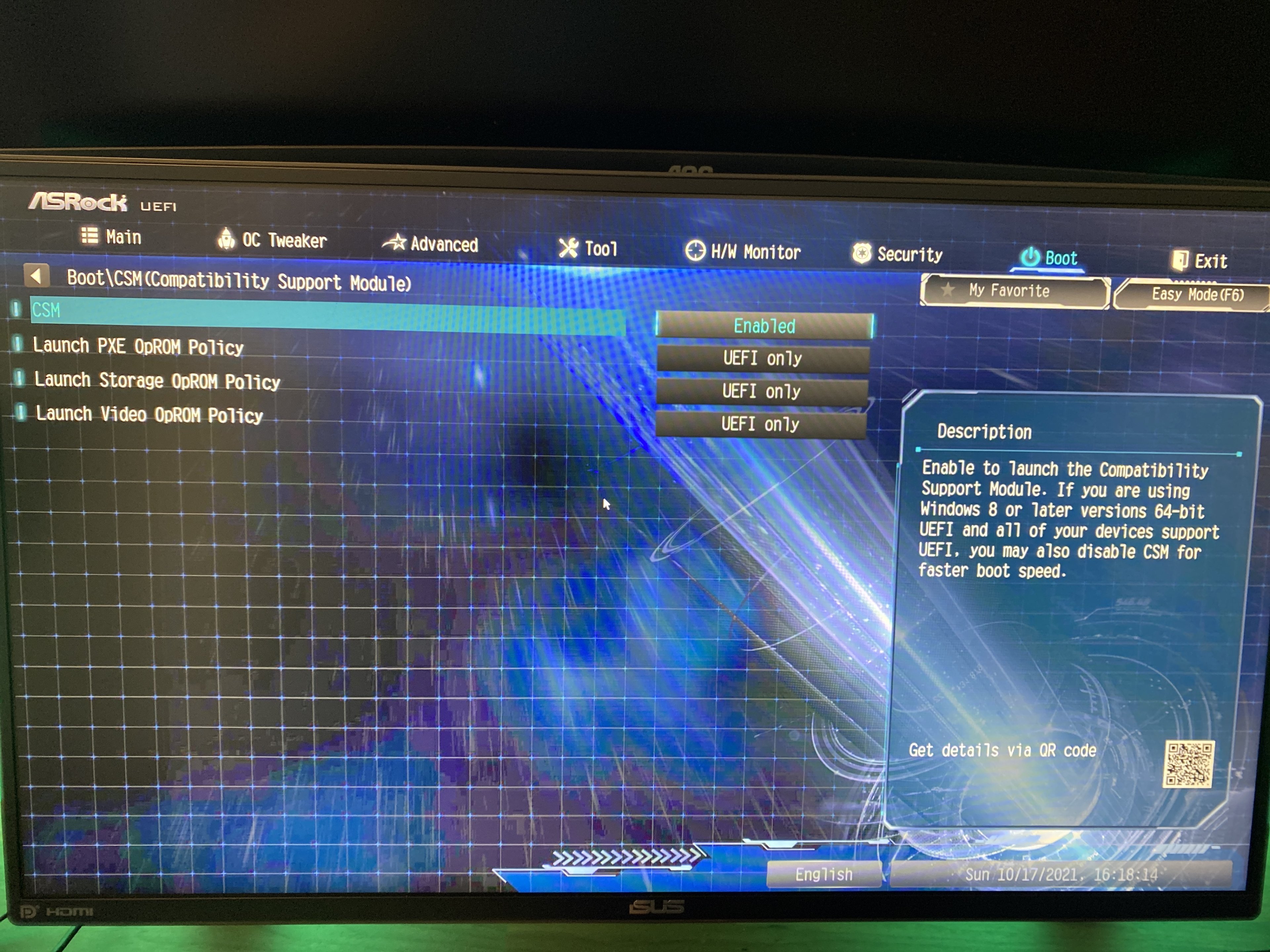

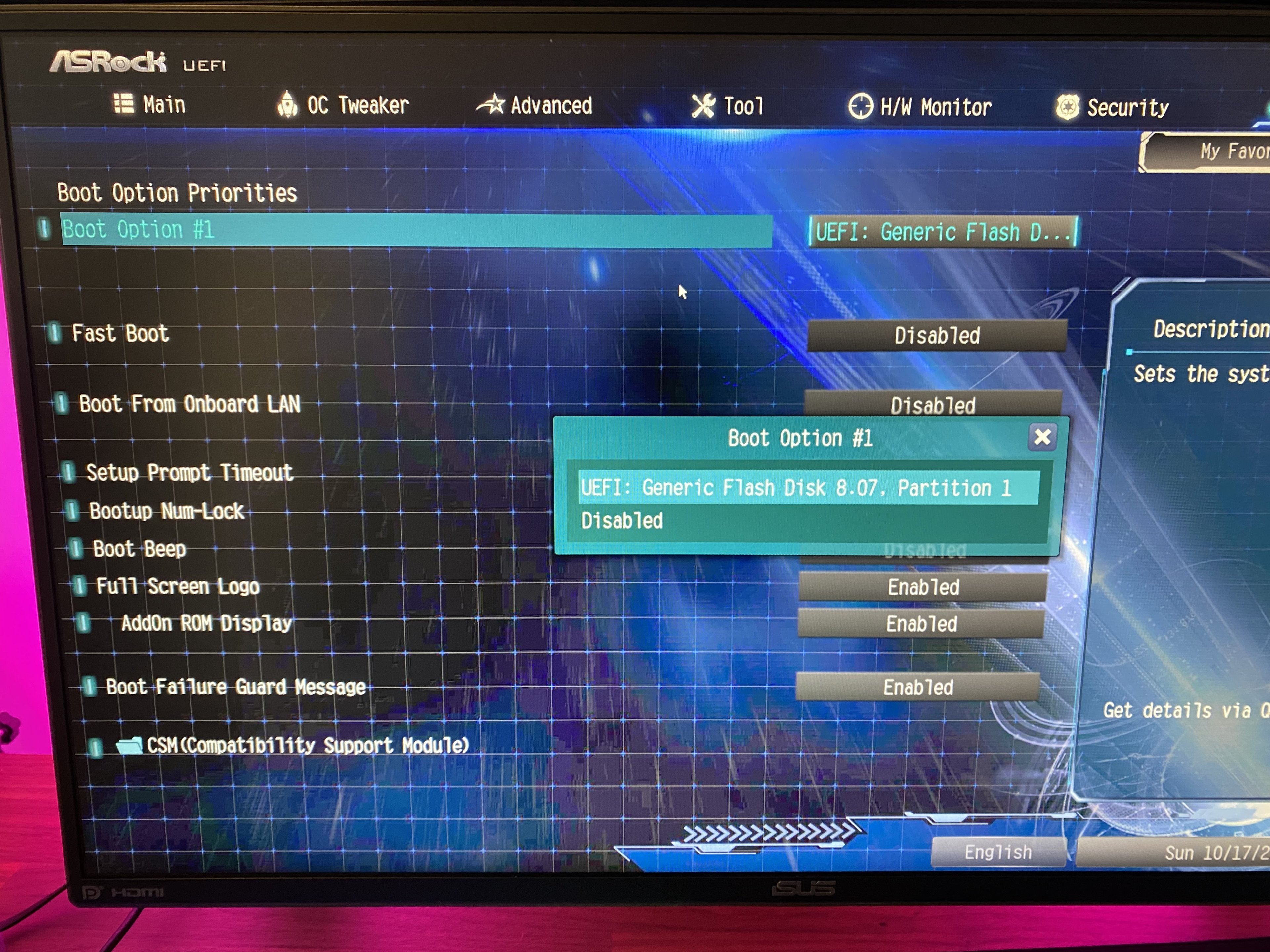

Was meinst du mit alles für uefi einstellen ? Ich hab nur die option im boot für csm gefunden. Die hätte ich deaktiviert. Sonst habe ich es so gemacht wie unten in den threads verlinkt
Dein Bios kenne ich na klar nicht im Detail.
CSM deaktivieren sollte richtig sein und steht dann da nicht irgendwo UEFI?

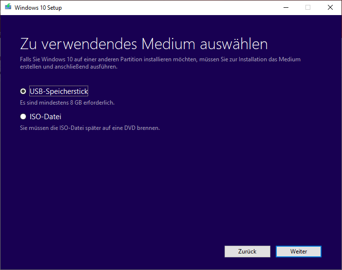

USB Stick mit dem Media Tool erstellen klappt nicht, ist der 1. Punkt der diskutiert und erklärt werden müsste.

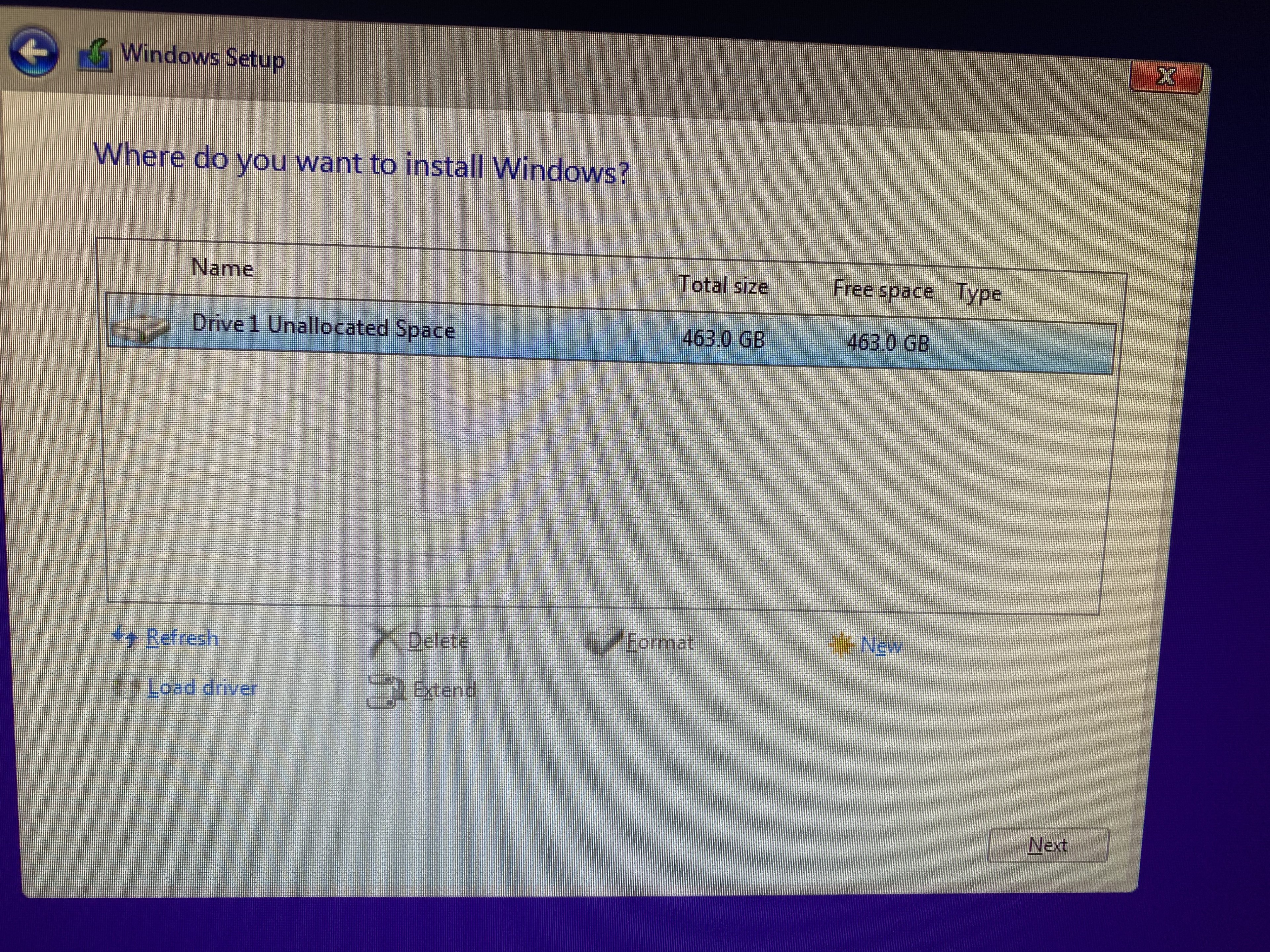

Was ist mit alle Partitionen löschen im Setup und nicht formatieren, einfach weiter klicken.

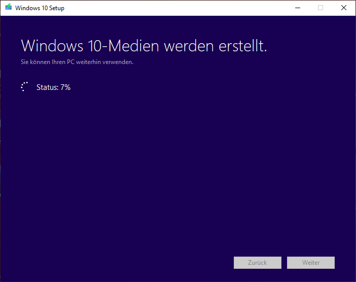

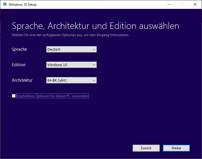

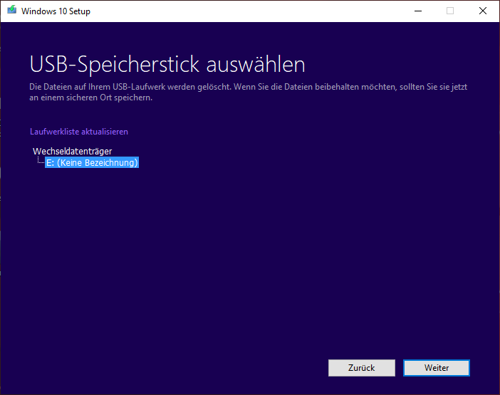

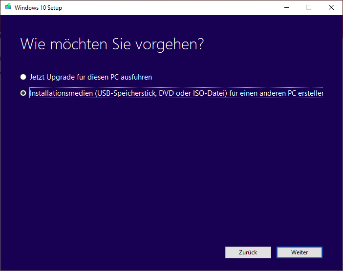

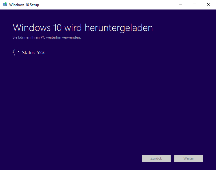

Media Tool USB Stick wo ist das Problem?
Kommt da bei Bild 7 nicht der Stick ist bereit?

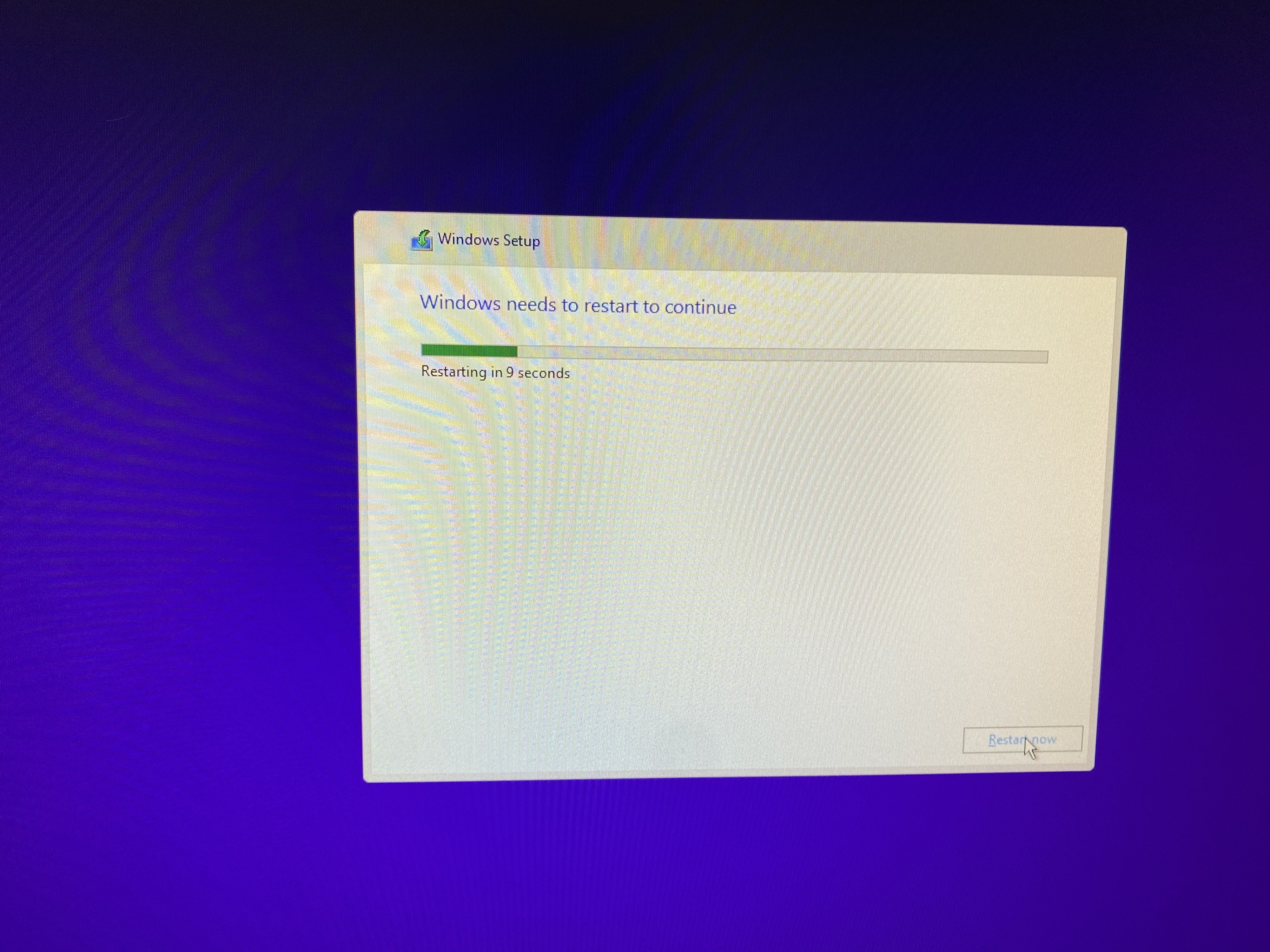

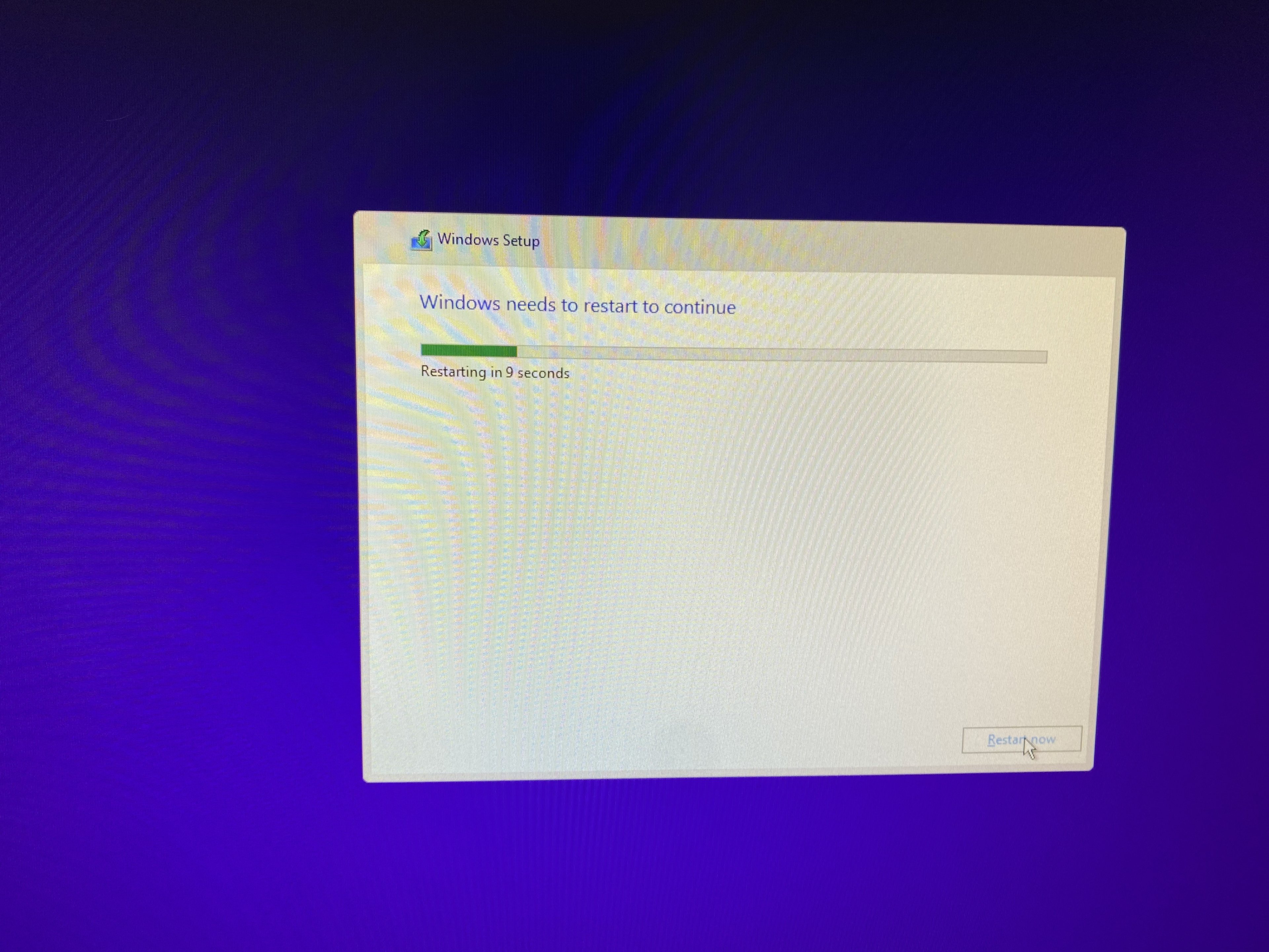

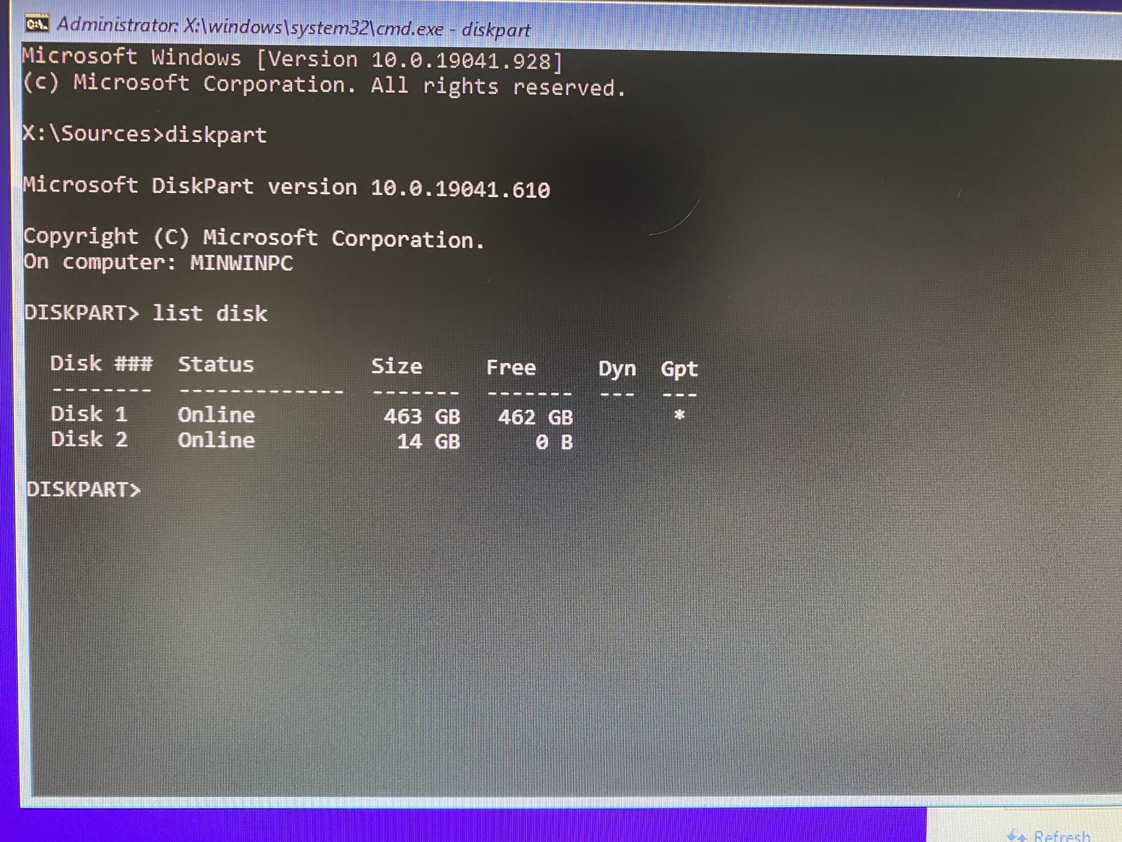

Usb stick wurde erstellt. Ist es ein problem das dass media tool diesen als mbr und nicht als gpt erstellt, ich habe ihn davor extra mit diskpart auf got konvertiert ? Wenn ich im diskpart während des installierens am rechner nachsehe fehlt der stern das es GPT ist.
Aber ansonsten, ja wie in bild 7.

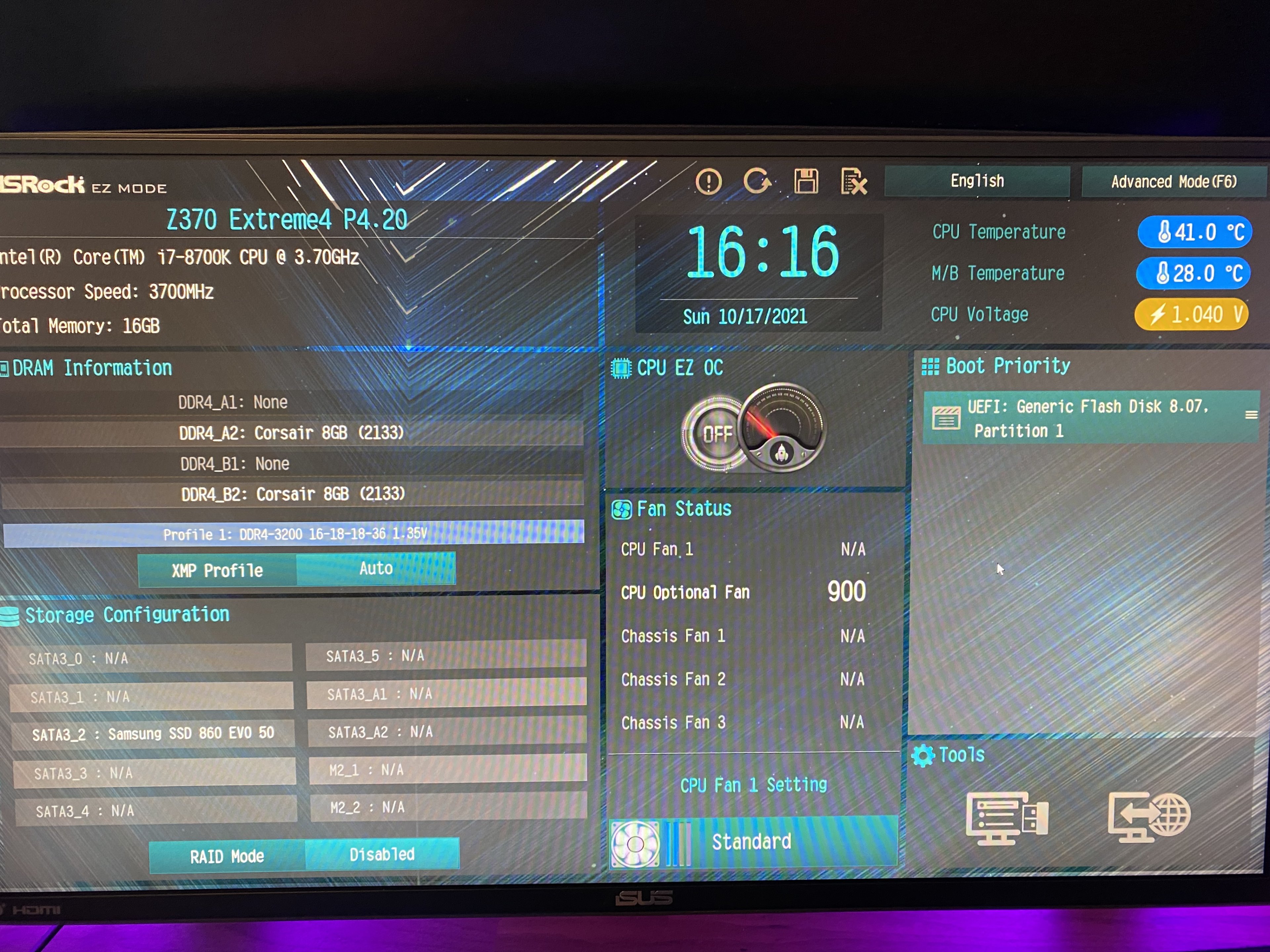

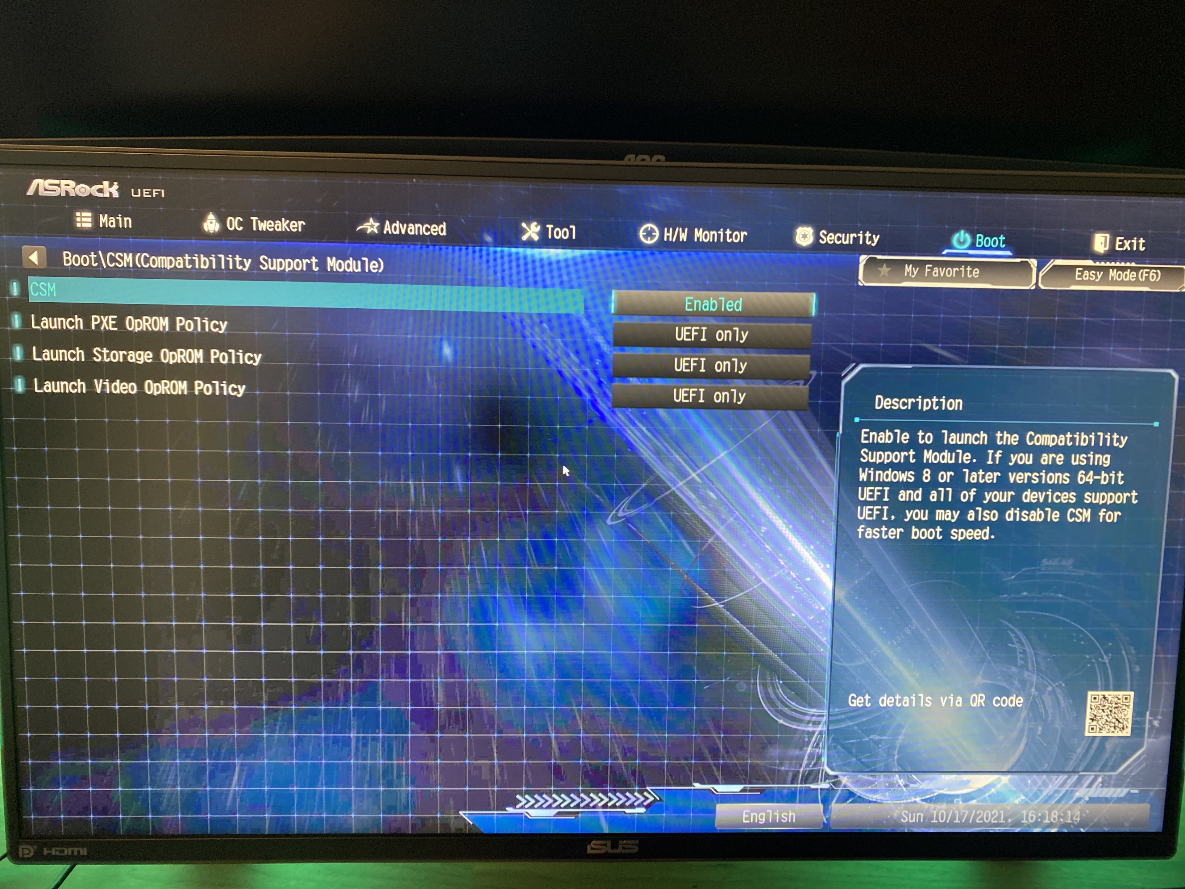

Bei den csm optionen im letzten bild bin ich mir unsicher. Eig müsste ja disabled und alles auf uefi die selbe auswirkung haben.
Aber das weiß ich eben nicht

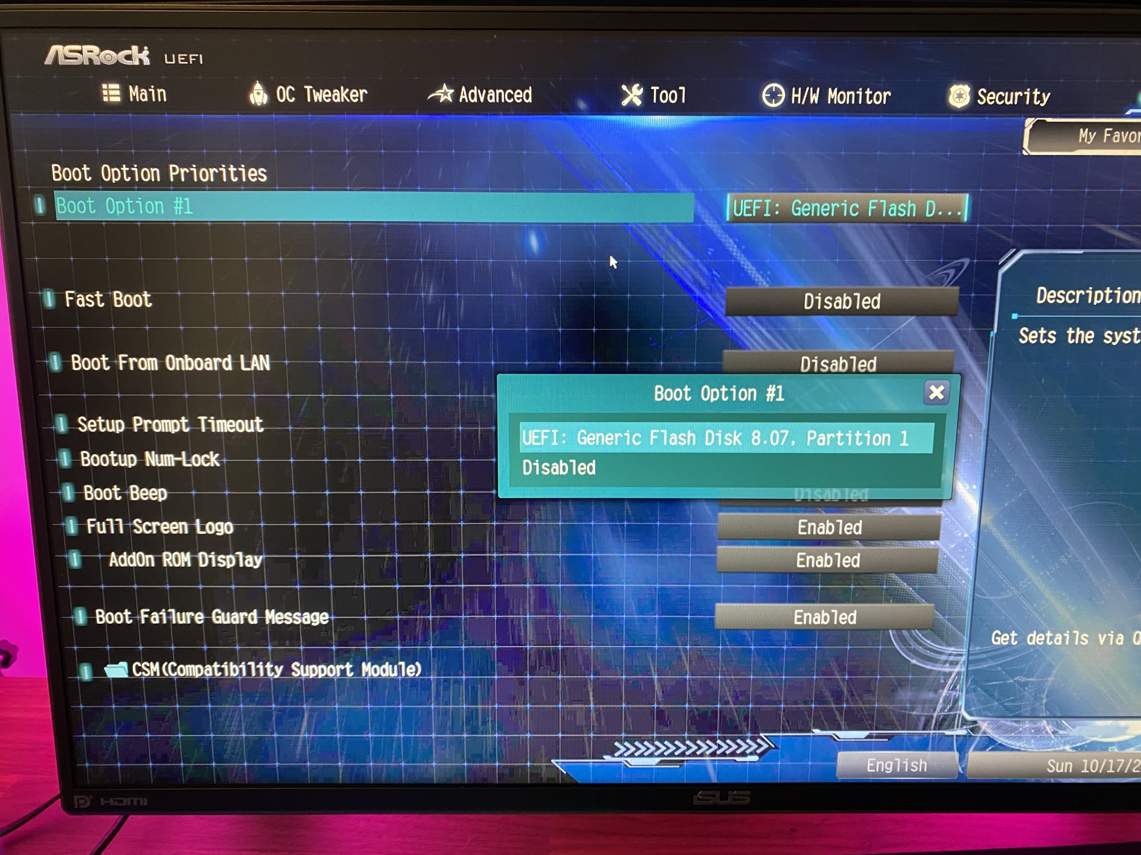

Ich geh ins boot menü im uefi und ändere die reihenfolge so das 1. SSD kommt und 2. der UEFI Usb
Dann save and exit
Dann F11 USB wählen und die installation machen
Dann nach dem restart abziehen und alles sollte passen ?
Oder versteh ich was falsch
Edit. Genauso habe ich es jetzt gemacht und wenn ich boote kommt nur ein blackscreen
Müsste oder müsste nicht! CSM ausschalten ist doch Klar oder?
Bei einer Uefi Installation braucht man dann auch keinen Stick mehr abziehen.
Auch wenn der Stick ab Bild 9 nicht mehr benötigt wird.

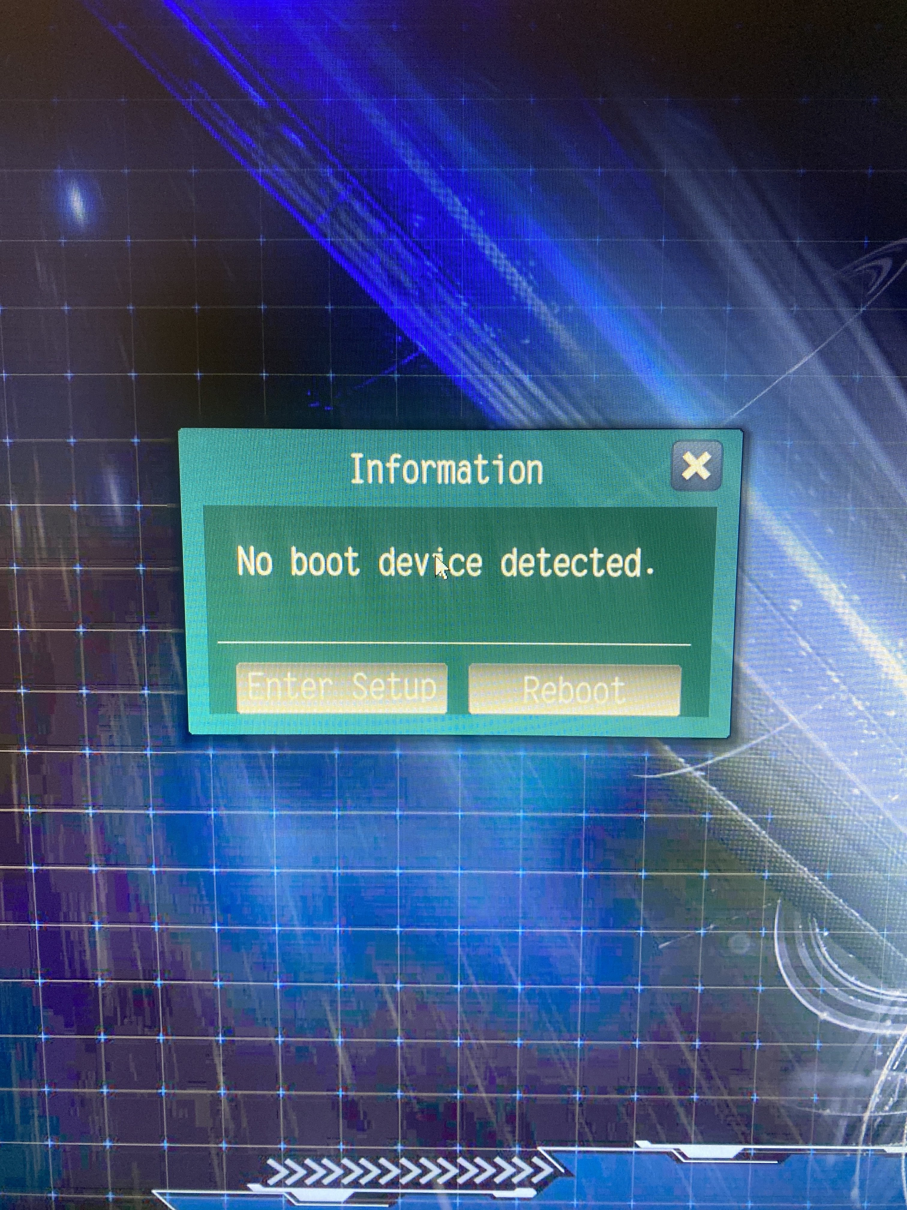

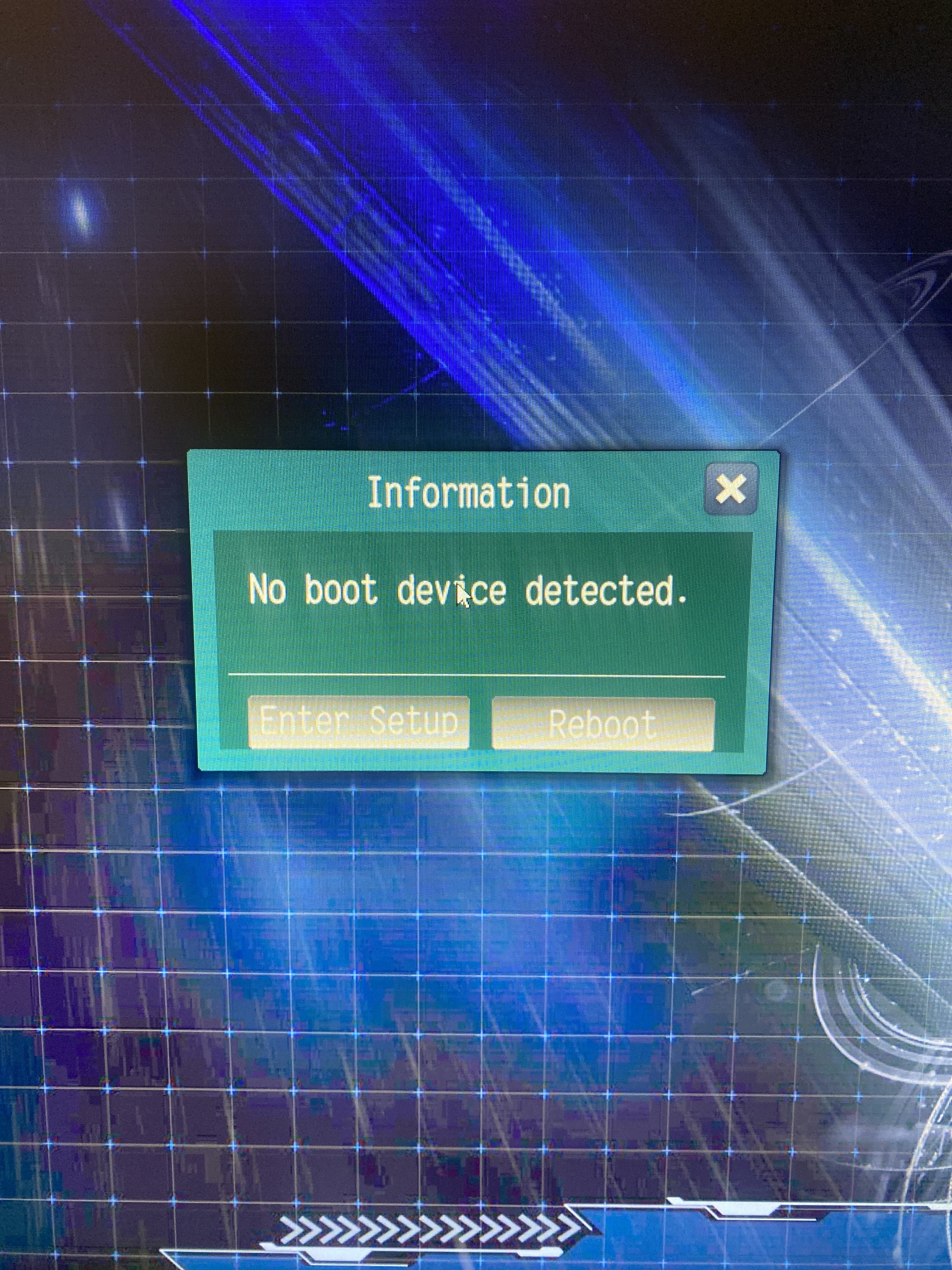

Wenn ich csm ausmache kommt im bootmenu no boot device detected nachdem ich die dinge wie in meinem letzten post gemacht habe
Wo kommt das NO Boot device ?
Im F11 Boot Menü sieht man dann deinen Uefi Bootfähigen USB Stick nicht?
Kann doch nicht sein, wenn der richtig erstellt wurde und Bootfähig ist im Uefi Modus.
Auf deiner Platte ist ja noch kein Bootfähiges Windows.
Das kommt wenn ich nach der windows installation den usb abstecken und neustarte. Wenn ich den usb drinnen lassen würde würde er immer wieder die installation versuchen. Wenn CSM deaktiviert ist kennt er die SSD nicht. Der Windows installer eekennt die ssd aber das Bios nicht wenn CSM nicht aktiviert ist
Ja und dann installiere doch endlich mal Windows im Uefi Modus, damit im BIOS dann auch die SSD angezeigt wird als Bootoption mit Windows Bootmanager.
Bei Uefi werden doch nur Bootfähige Medien angezeigt.

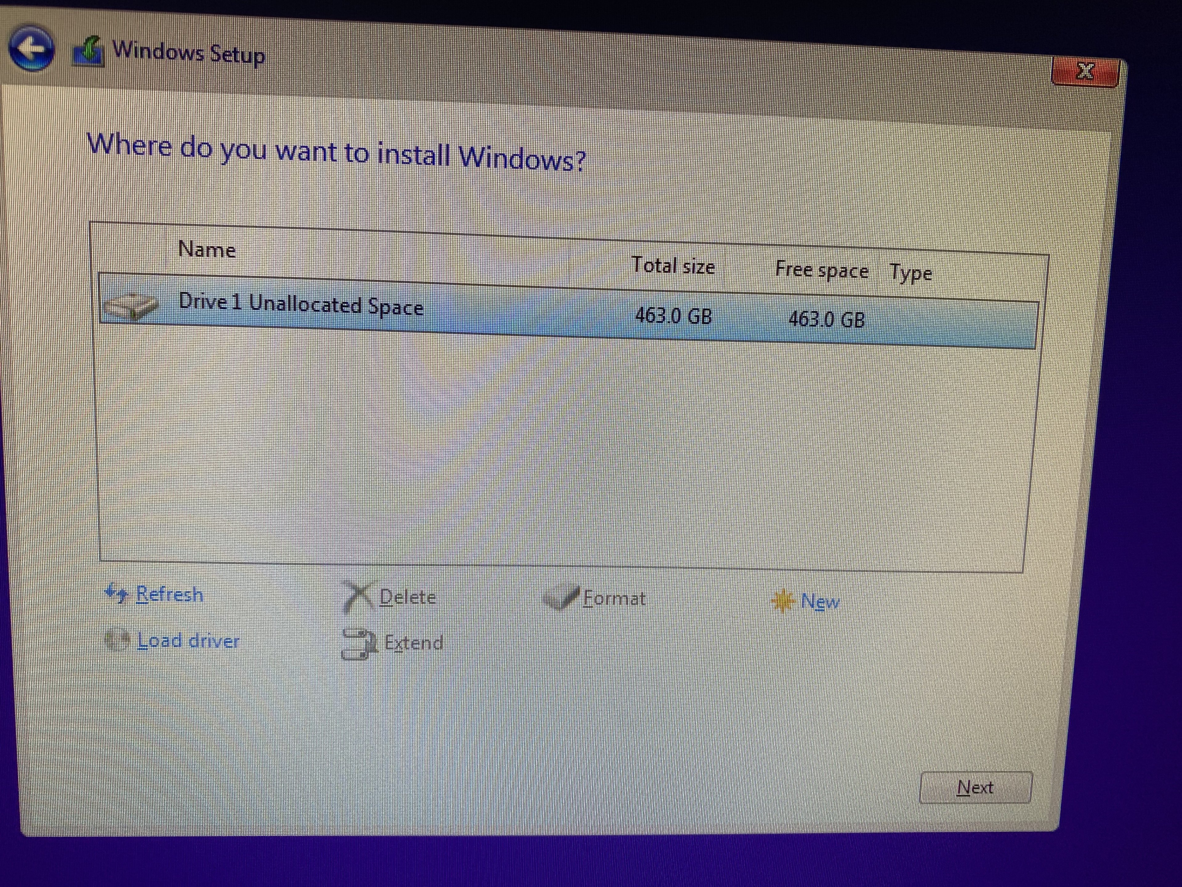

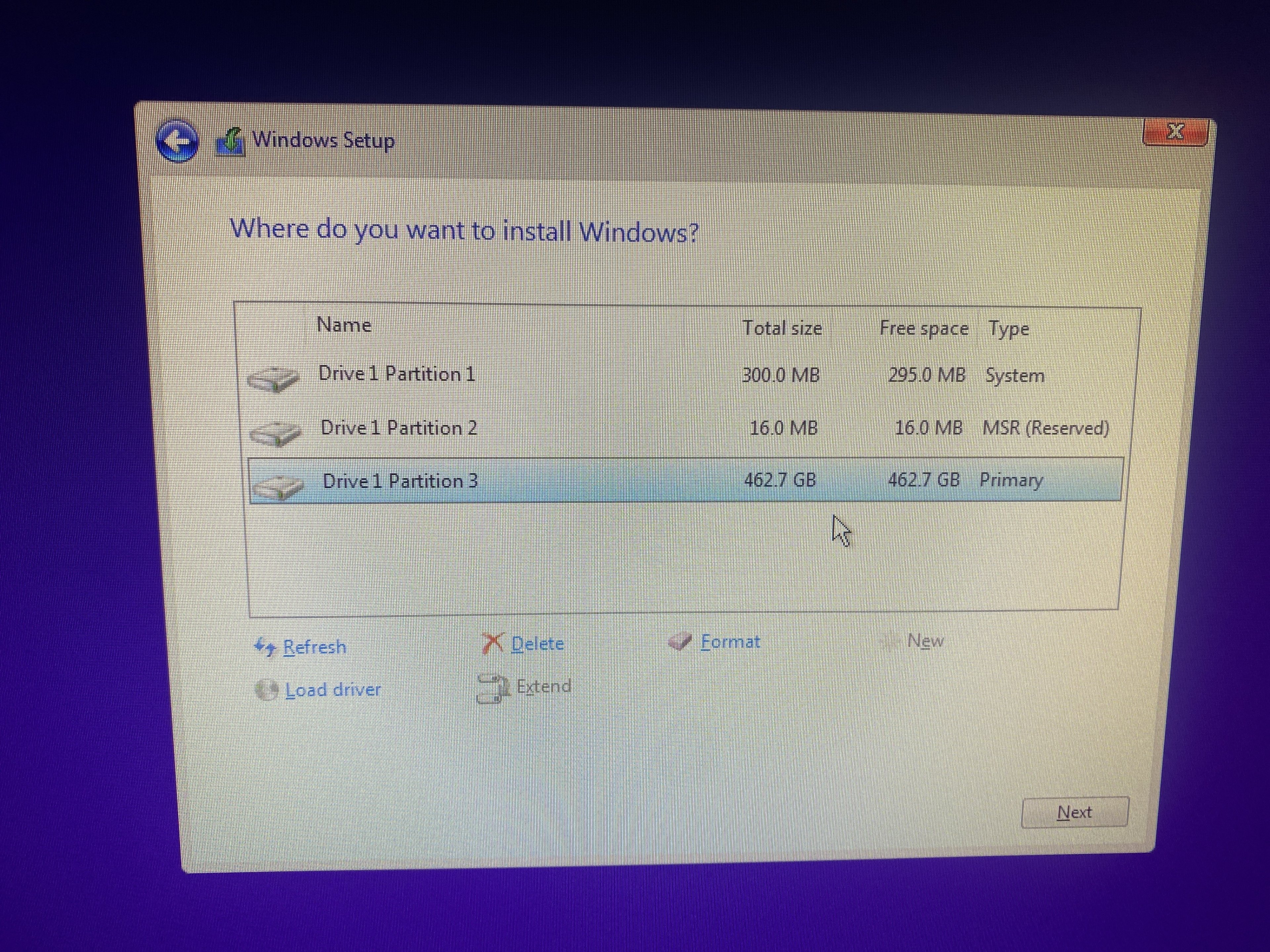

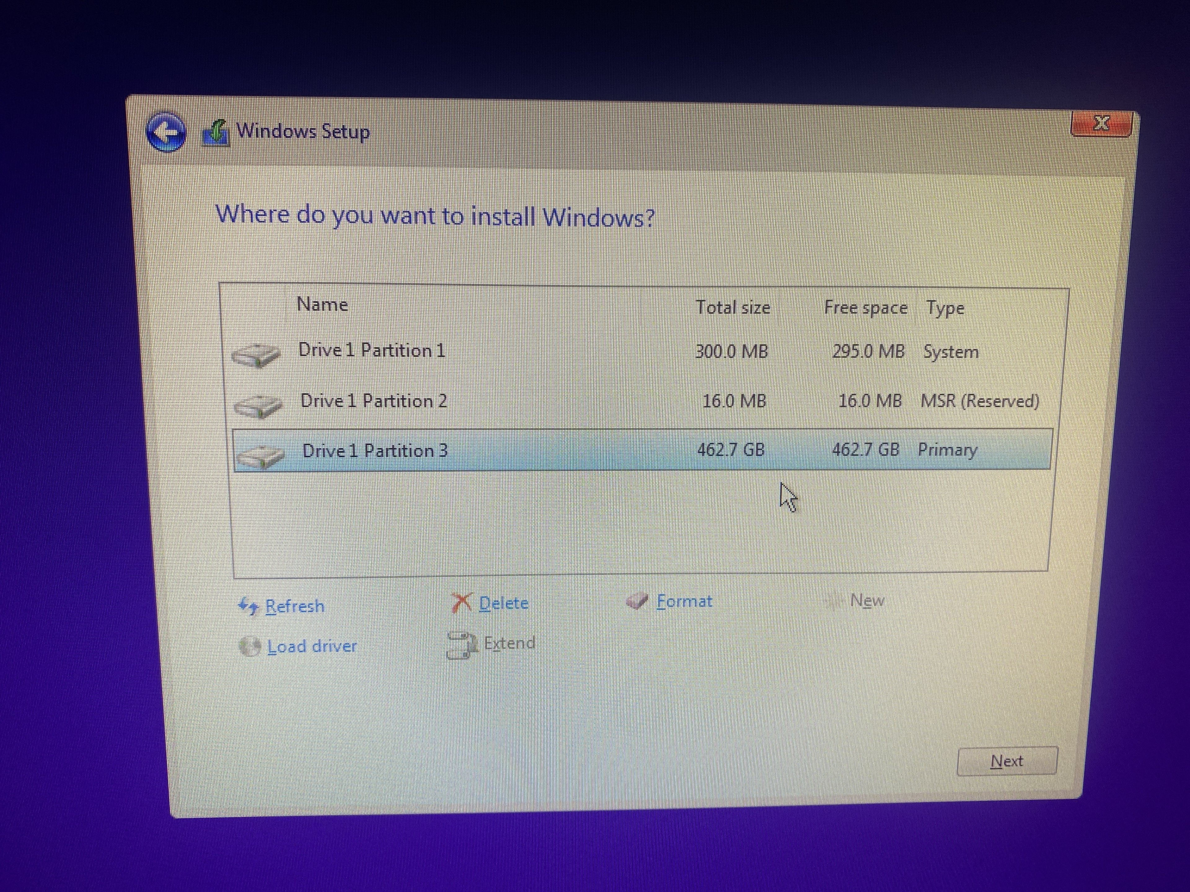

Wenn du im Setup bei Bild 7 auf Neu klickst und dann erst auf Weiter, müsstest du auch die 100 MB Uefi Bootpartition sehen, die erstellt wird.
https://www.computerbild.de/fotos/cb-Tipps-Software-Windows-10-installieren-Schritte-10965010.html#7
Ok ich habe jetzt csm abgedreht. Ich verstehe nicht was dieser uefi modus ist.
Habe csm abgedreht dann save and exit. Dann F11 bei neustart und vom uefi usb gebooted dann auf neu und diese partitionen werden erstellt ist das nun richtig ?
Gut. Wenn ich es so mache habe ich danach keine bootfähige device….
