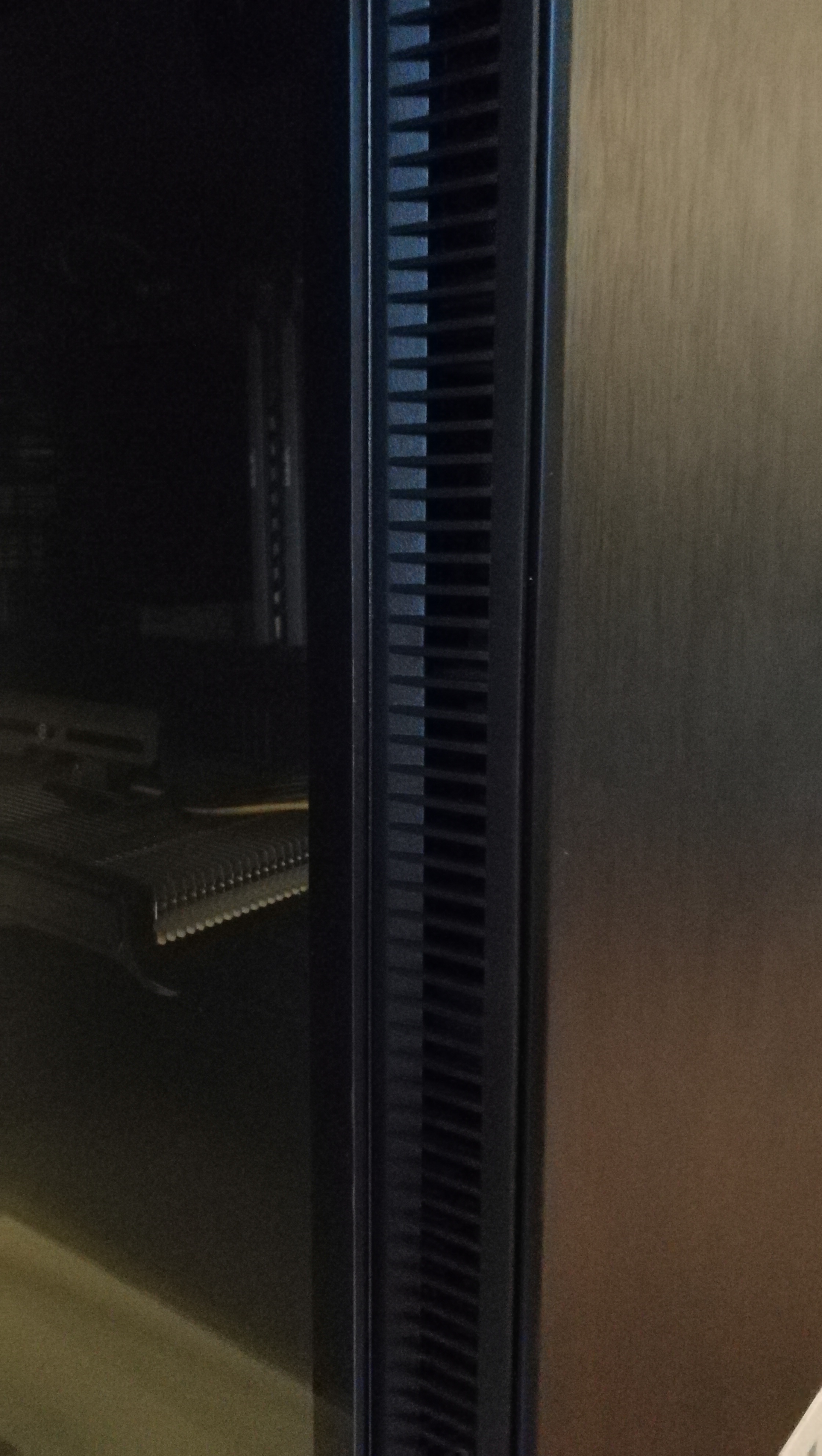

Erst selber wieder letzte Woche verbaut. Hier mal anschaulich die knapp 3cm Lüftungsöffnungen die links und rechts jeweils über die komplette Höhe des Gehäuses Frischluftzufuhr für die Lüfter ermöglichen.
Sowas wird trotzdem immer einer offenen Front hinterher hinken.
Ich hab's ja selbst kaum geglaubt aber erlebt: Zuerst hatte ich das Evolv X, jetzt das P600S. Obwohl beide das komplett gleiche Innenleben haben sind einige Komponenten mit P600S (offene Front) nochmal circa 4-5°C kühler geworden. Zum Beispiel der RAM. Dabei könnte man meinen, dass die Front des Evolv X auch kaum restriktiv wirkt...
Reaktionen: Dandelion
Da hast du absolut recht, je offener desto besser! :) Das tolle am P600S ist, dass die Front abnehmbar ist. Leider kostet es 140€. Die gegebenen Empfehlungen dürften schon eine sehr gute Verbesserung sein; dort wäre auch noch Budgetrest für 2 x 140mm in der Front. Ggf. je nachdem wie es dann mit den Temps aussieht, kann man auch noch über Lüfter im Deckel nachdenken.
