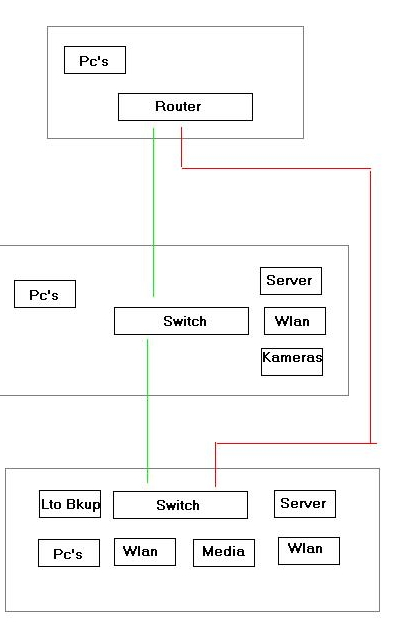

Das beste wäre ein IST/SOLL Bild, zum Beispiel:
Das Lesen des Texts ist nicht so ganz einfach/verständlich.
