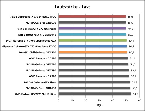

laut diesem Test müsste doch eigentlich die Karte an sich schon leise sein
43/44 db(A), da soll meine 670 mit referenzkühler auf 49 kommen (ok mit MK-26 wurde sie nicht getestet)
sollte doch also leise sein...aber manche wollen es noch leiser haben @xedo
