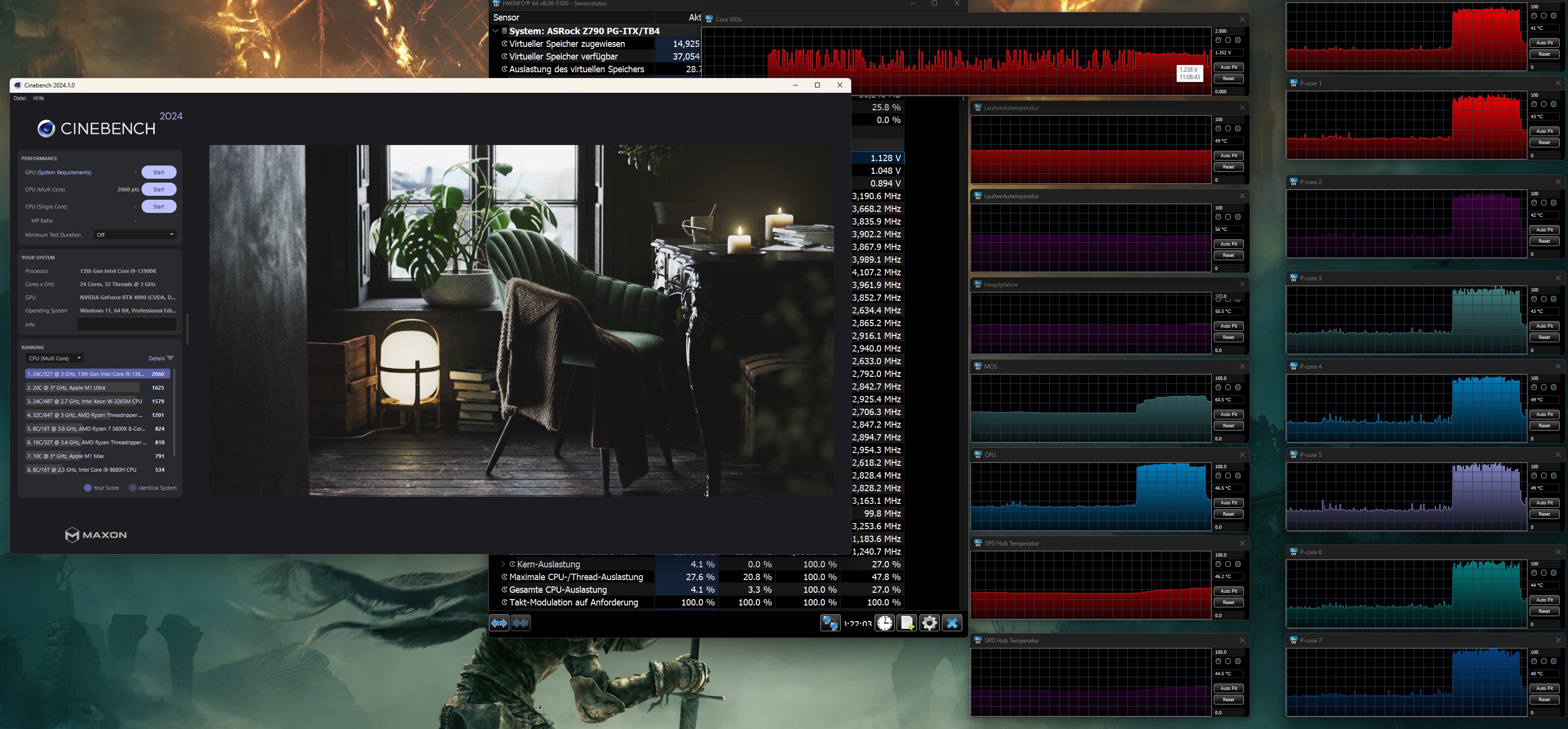

hm also habe jetzt auf dem asrock das update gemacht mit einem 13900k , muss zuvor sagenn haben nie wirklich auf den vcore geachtet
hatte vor dem neuen bios ein bios was ohne die beiden microcode updates 125 und 129 daher kahm und da hate ich im idel so max 1.4 spitzen also nur micro spitzen und dazu alles unter 1.3v mit dem aktuellen bios gab es spitzen leicht über 1.4 im idle wie gesagt micro spitzen
habe dann cinebench2024 mutlit core laufenn lassen und bekomme 2060 punkte , vcore wärend der benchmark bei 1,2xv
kleine 280 aio temp bei circa 90-95 grad cpu
nach dem neuen bios hab ich nur den ram auf xmp gesetzt und "power delivery profile" auf von bios default auf performance gestellt alternativ gäbe es noch baseline
je nach dem ob ich bios default oder performance einstelle sehr ich keine änderung unter cpu konfig
Cinebench ist eine viel zu Große Last, als das es Spannungsspitzenwerte erzeugt (eben da wo am besten nur ein Kern bis ins Nirvana Boostet, wo alle anderen nahzu unbeschäftigt sind. So Singlecore lasten. ok, also der Singlecore test könnte das dann bringen.
Das sehe ich ehr nicht so , sicher spitzen können mal höher sein aber ein bruchteil einer sekunde mal ne spitze wird keine cpu ruinieren , ehr dauerbelastung und dauerhaft bzw längere zeit ein hoher vcore beschädigen die cpu von daher wage ich zu behaupten das bei kommpletter auslastung der cpu eine maximale hoher vcore über zeit erzeugt wird um dann zu sehen wie hoch der ist
