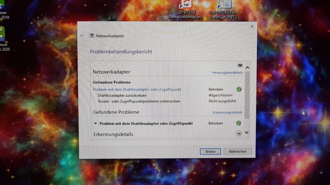

Guten Abend liebe Community,
ein Bekannter von mir hat ein Problem mit seiner WLAN-Verbindung an seinem Desktop-PC. Leider kann ich nicht sagen, um was für einen PC oder Adapter es sich genau handelt. Auf dem Pc kommt Win10 zum EInsatz und er nutz Norton Total Security. Bei den Problemen handelt es sich um eine stark schwankende Signalstärke bishin zu einem Verlust des WLAN-Signals. Aufgetreten sei dies im Zusammenhang mit einem Austausch einer efekten Fritzbox 6490. Bei zwei Handys tritt dies Problem an der Firtzbox nicht auf. Auffällig ist noch, dass der PC die Verbindung nicht automatisch herstellt, sobald ein Netzwerkkabel reingesteckt wird, sondern er erst manuell dazu aufgefordet werden muss. Bei der Verbindung über WLAN kommt in regelmäßigen Abständen eine Fehlermeldung, die den Adapter betrifft. Was kann das sein?

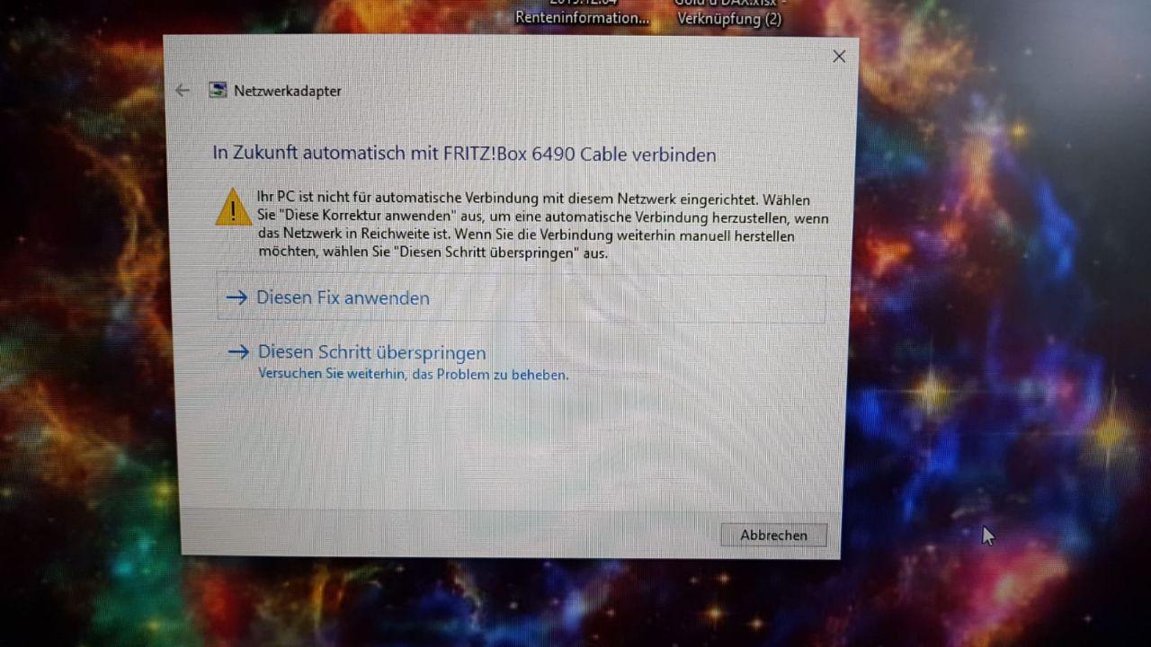

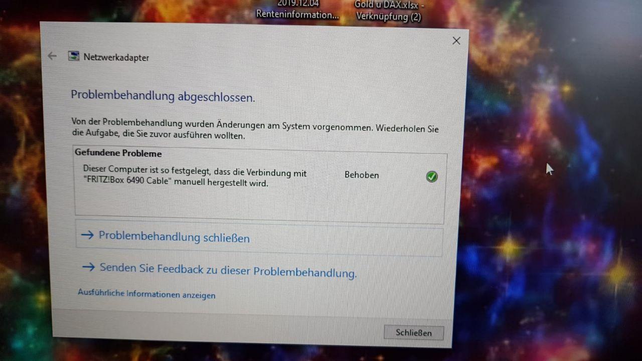

DIe Fehlermedung ist dem Bild im Beitrag beigefügt. Norton habe ich auch in Verdacht, aber soweit ich weiß, war das be ider alten Fritzbox auch im Einsatz.
Und sofort kommt die Problembehandlung? Muss man nicht vorher noch was klicken? Und auf dem Screenshot kann man auch noch runter scrollen, der ist nicht vollständig. Ist zwar die Frage, ob da was Sinnvolles steht ...

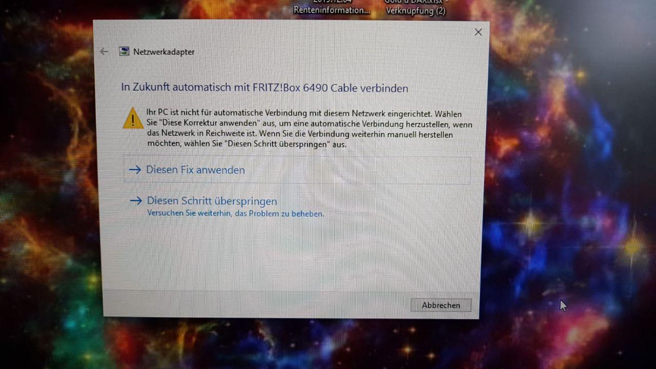

Der PC steht ein Zimmer vom Router entfernt und kann leider nicht neben den Router gestellt werden, da im Büro keine Antennendose vorhanden ist. Viele Informationen habe ich leider nicht zur Verfügung.
Hier die Meldung, wenn ein LAN Kabel einesteckt wird:
