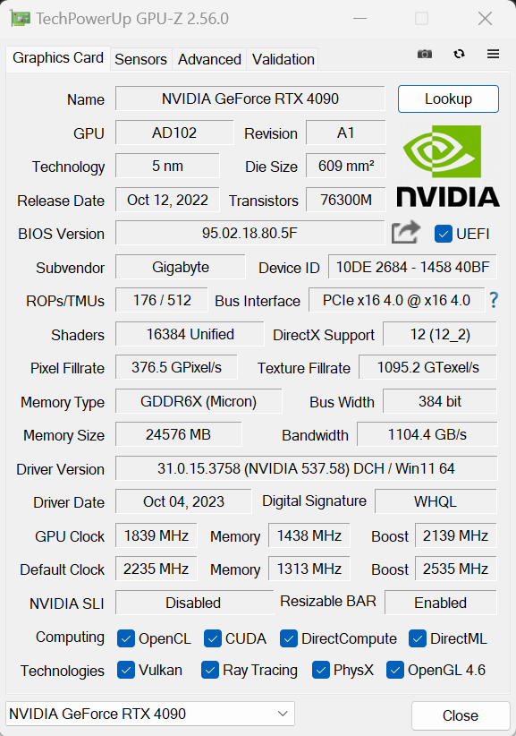

  • Grafikkarte: Gigabyte Rtx 4090 gaming oc

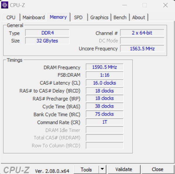

Interessant wäre auch welchen CPU Kühler und welchen RAM (Marke, CL Werte) Du nutzt.

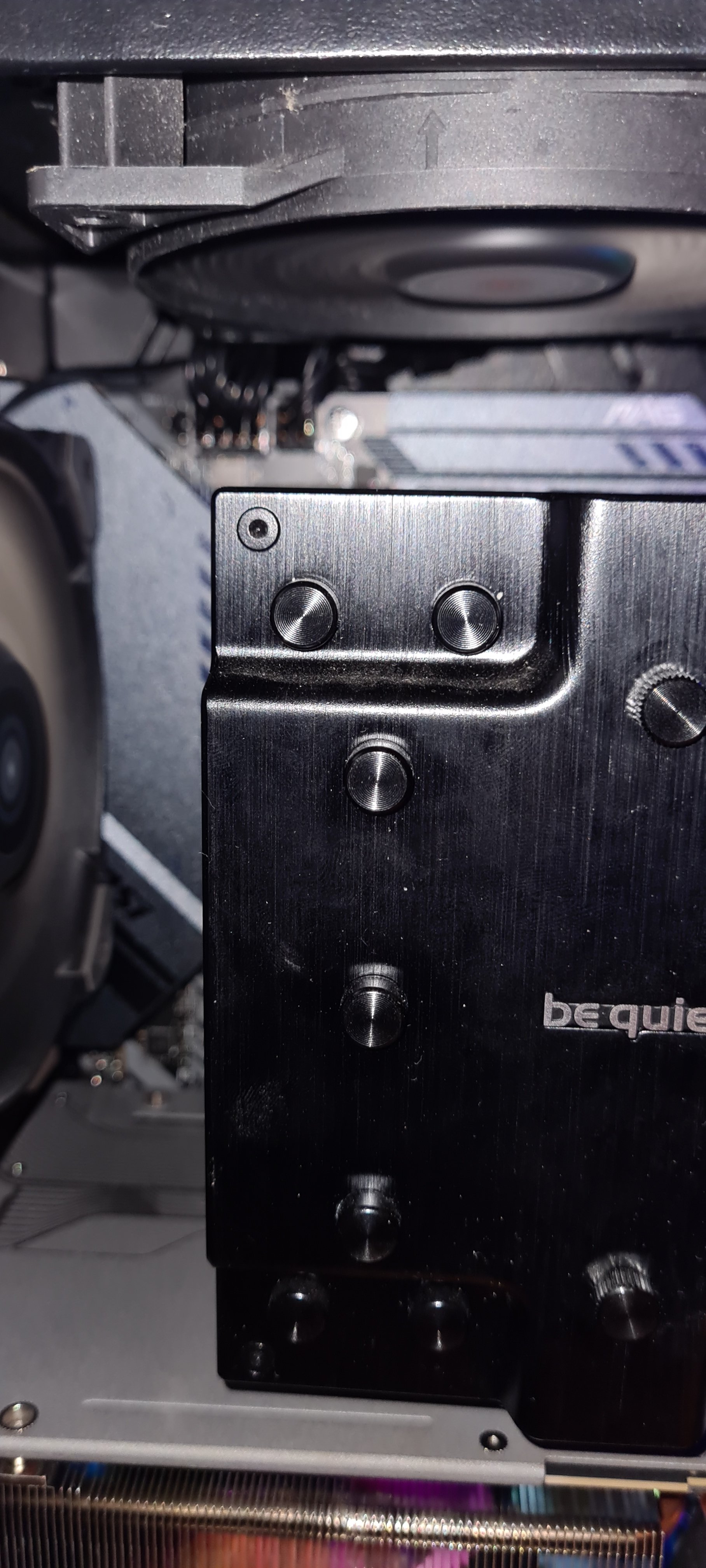

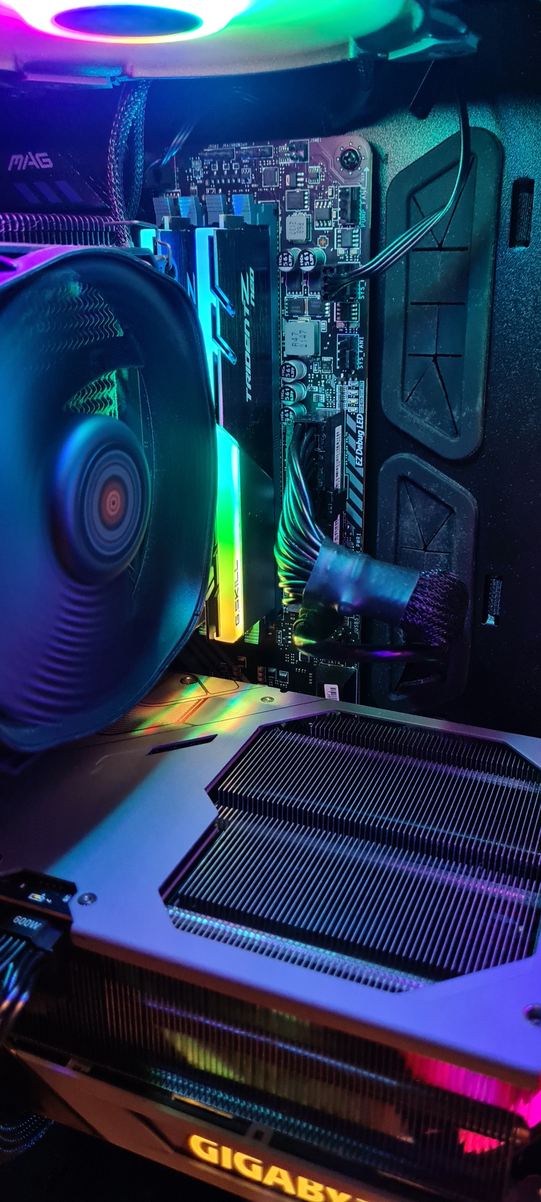

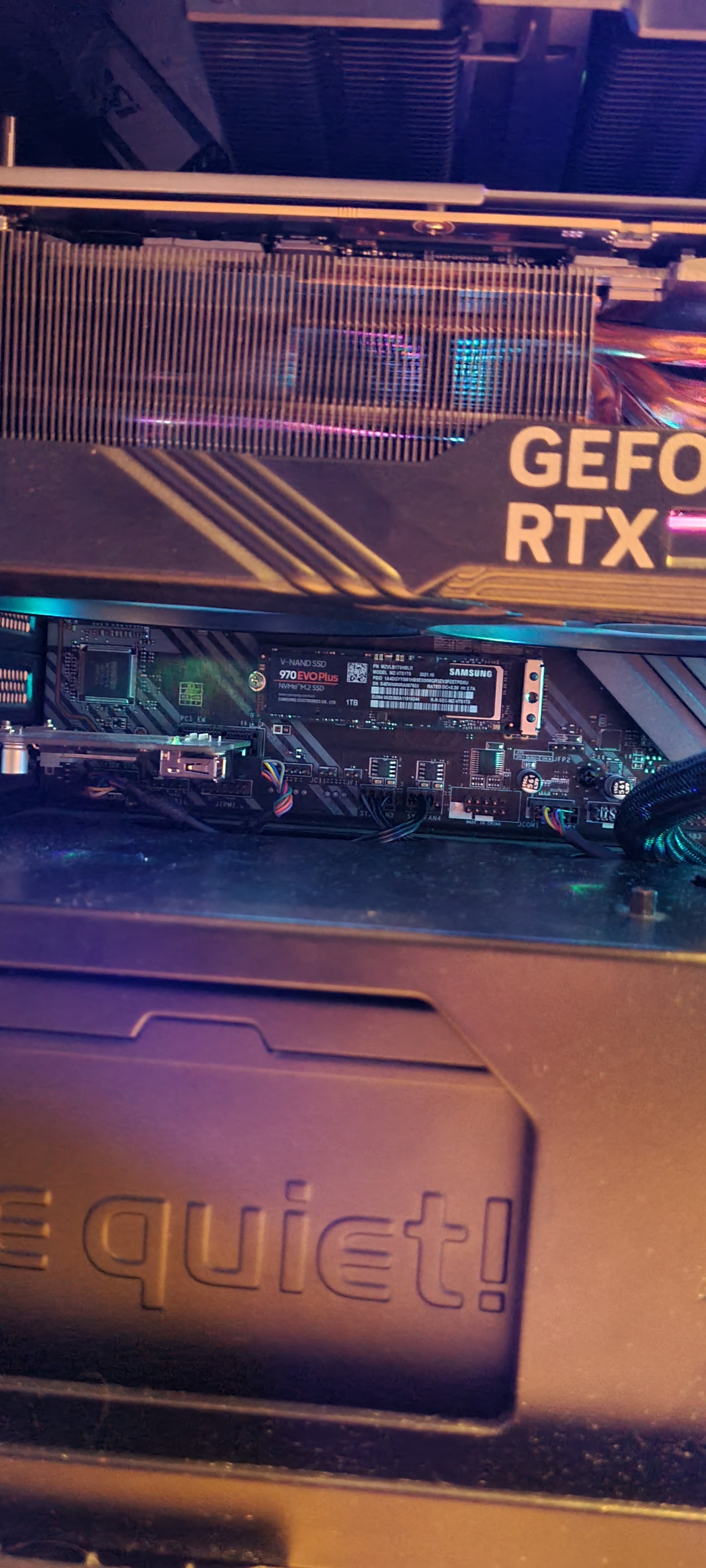

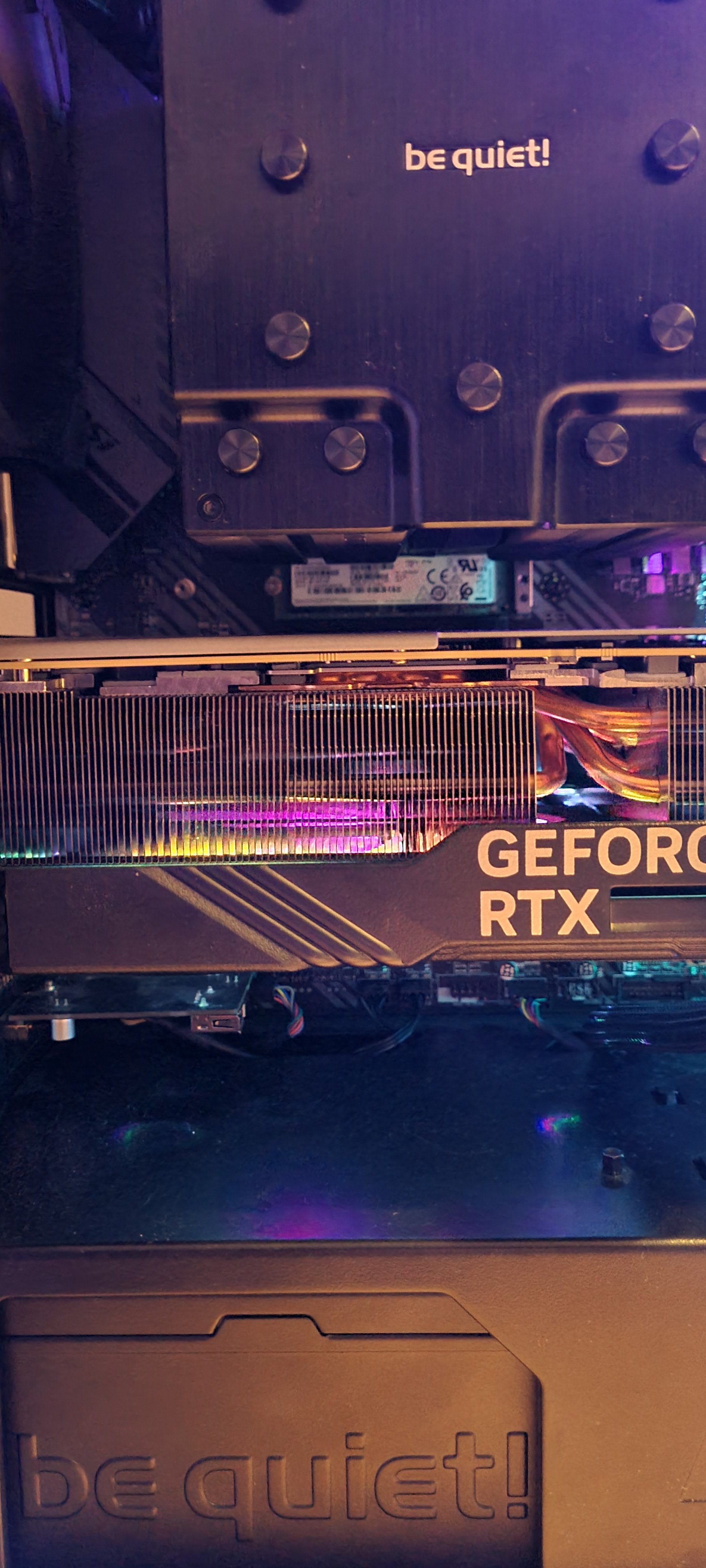

Bitte zeige mal Bilder vom Systemaufbau, ggf sind dort Probleme ersichtlich
Zwei oder vier Module beim RAM, wenn zwei in den meist vorgegebenen Steckplätzen A2/B2 verbaut?
Grafikkarte im obersten PCIe-Steckplatz ohne Riserkabel verbaut?
Welcher CPU-Kühler
Welche SSD genau? Firmware dort aktuell
Bios des mainboard aktuell?

32GB G.Skill Trident Z Neo DDR4-3200 DIMM CL16 Dual Kit​

Teste mal mit Nvidia Treiber Version 537.58
https://www.nvidia.de/download/driverResults.aspx/212773/de
Manuell installieren, kein g-force exp.
Das Fehlerbild deckt sich mit dem was momentan in NV Forum oft beschrieben wird. Habe selbst ein ähnliches Problem. Der alte Treiber behebt es bei mir (und den meisten anderen). Alles neuer als dieser ist für mich nicht nutzbar, frametimes Schrott, vsync passt nicht, framedrops usw...

habe den Treiber schon auf dem PC, hat leider nichts gebracht

sind nicht die schönsten geworden, Pc Steht unter dem Tisch ^^

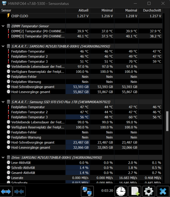

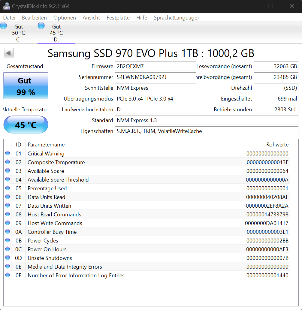

Ich würde gerne mal wissen wie warm die SSD wird. HWInfo ist dein Freund.
das Spiel läuft jetzt ungefähr 1std.
denke die Temperaturen sind noch okay oder ? ^^
ja das ist ja das komische. Ich hab echt keine Ahnung wieso die Spiele nicht anständig laufen
als würde irgendwas voll laufen und dann nicht mehr hinterherkommt/richtig laden können

Deine NVMe Platte bedient nur PCIe 3.0, deine GPU will aber 4.0, nur mal so verdächtigt.
Möglich dass daher nix rund läuft, begrenze den PCIe BUS der Grafikkarte auf PCIe 3.0 oder Gen3 nennt sich das. Nur sone Idee...
ja alle Installiert
das ist sogar eine recht gute Idee, da bin ich noch gar nicht drauf gekommen. ich probiere es gleich mal aus

mal eine doofe Frage bezüglich des PCIe Bus, sollte ich die Lane für den Cpu auch auf 3 stellen ?
ich glaub das ist überflüssig, habe grad mal Hogwarts Legacy gestartet und es läuft so stabil wie noch nie
ich teste das ganze jetzt ein bisschen und werde nochmal das Ergebnis Posten
im Moment bin ich überglücklich
