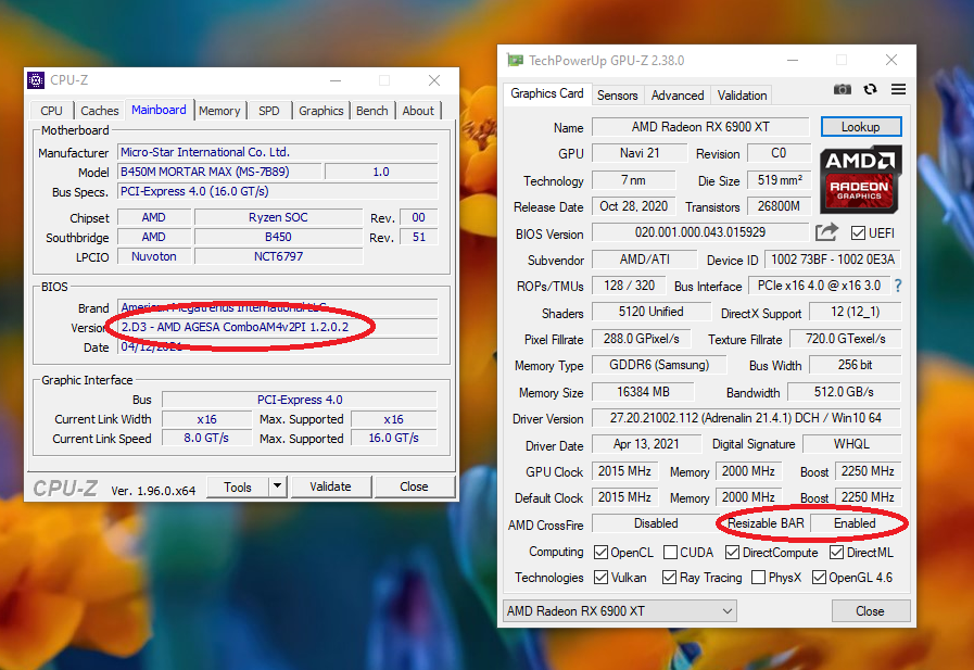

Ich habe gerade das letzte reguläre BIOS update auf das Board gezogen. Und siehe da die 7B85v1C mit Release Date 2020-06-15 ist die Version die mir auch der automatische Updater von MSI gezeigt hat, 1.C0.
Wenn BAR mit dem Beta update funktioniert wäre das fein denn das wäre der einzige Grund warum ich noch ein Bord Wechsel in Betracht gezogen hätte.
Die frage nach dem neuen NT bleibt erst einmal bestehen. Hier kenne ich mich wie gesagt null aus. Ich hätte schon gern die Option auf den 5800/5900 zu wechseln.
Sind deine Bluescreens mit dem "neueren" BIOS nun weg? Das war schließlich das initiale Problem.
Sind deine Abstürze weg, magst du gerne auf eine finale Version des "v1F4" warten.
Agesa ab 1.2.0.0 unterstützt das laut Forum und nach meiner Erfahrung.
