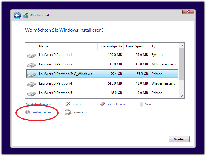

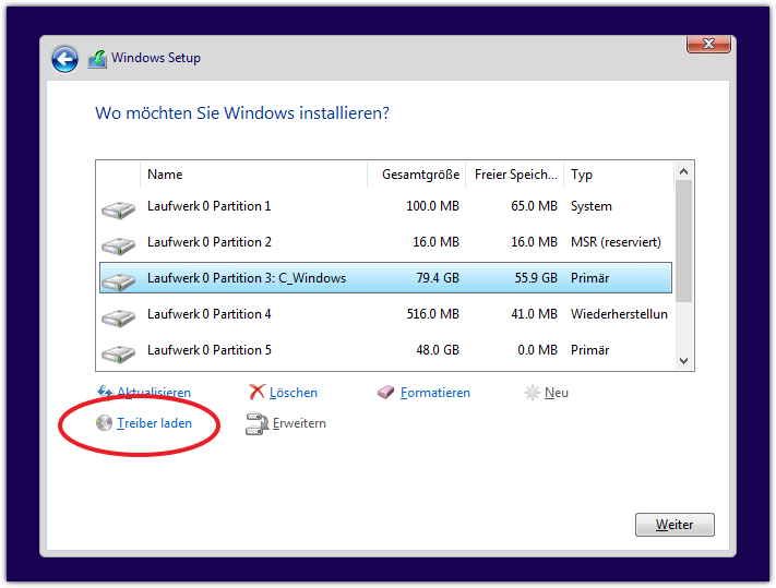

Du hast vermutlich bei der Installation auf "Treiber laden" geclickt, das war unnötig. Lösche alle Partitionen und installiere in den "Nicht zugewiesenen Speicherbereich".

Den Treiber muss ich Dan auf den Stick spielen und dann den Treiber von dem fester was ich hineingestellt hatten auswählen oder ?Teleschirm schrieb:Hier findest du die Treiber für dein Board B350M PRO-VDH

In diesem fester war ich noch nichtPete11 schrieb:@kevin1.kainz202
