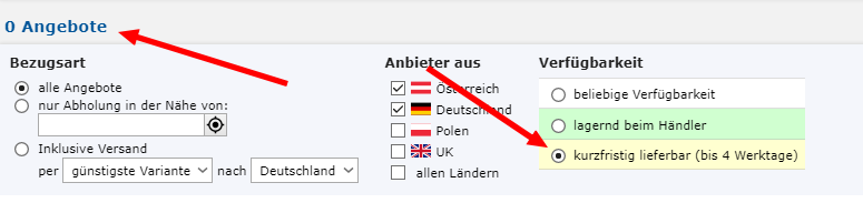

Ja, die erste Welle ist raus, die Frage ist... wann kommt was nach. Er hat ja noch nicht bestellt. Die Dinger sind weltweit aktuell nicht mehr lieferbar. Einen großen Vorrat scheint es nicht gegeben zu haben.

Kühler: Noctua NH-D15(s)
Wenn man solch ein Produkt wie den i9 haben möchte, am besten einfach bestellen oder sogar anrufen.
Häufig werden die ag. mangelnder Verfügbarkeit nie auf grün oder gelb geschaltet.
Reaktionen: pushorfold
