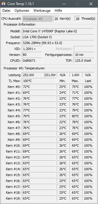

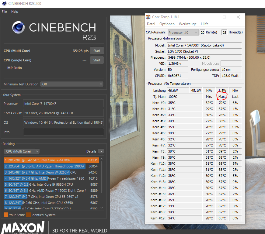

eine Arctic Freezer II 240 reicht für meinen I7 14700k problemlos
Reaktionen: VmaxGunni

@Jiddis:
hmm, kühler als ich gedacht hätte. wie sah der verbrauch dabei aus?
im CB-test hat der 14900K unter volllast nochmal satte ~75-90W mehr geschluckt als der 14700K.
mMn sollte man die teile allein schon aus gründen der effizienz nicht unbegrenzt saufen lassen.
ich hab P1 P2 usw. richtig fest im Bios eingestellt und von anfang an einen Contact Frame montiert so das die CPU nicht "verbogen" wird
das sind die Werte unter Last mit CB23:

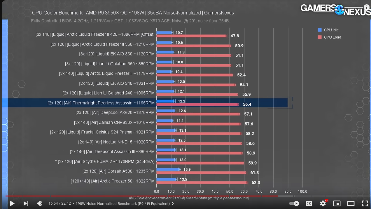

Wenn es Luftkühlung sein soll den schon empfohlenen Peerless Assassin oder den Phantom Spirit.
Hier mal der Ausschnitt aus dem Test des Peerless Assassin von Gamers Nexus mit einem 3950x bei knapp 200W:
Kühler als der NH-D15 und das für ein Drittel des Preises.
