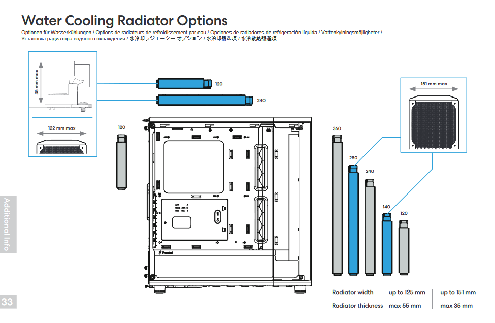

Ein Fractal North Gehäuse (Version mit Glasfenster) soll mit einer AiO ausgestattet werden.
Da meinen aktuellen Erfahrungen bei AiO gegen Null gehen, weil ich sowas schon ewig nicht mehr verbaut habe, würd ich mich über ein paar Tipps freuen bzw. ob das alles zusammenpasst und welche Konfig empfehlenswert ist (mit einer AiO, normaler Kühler ist explizit nicht gewünscht).
Zur Hardware:
CPU: Ryzen 5 3600 vorerst, ein Upgrade auf einen 5800X3D ist aber in Planung.
Mainboard: MSI X570-A Pro Mainboard
GPU: Sapphire Nitro Radeon RX580 8GB
Netzteil: Mir aktuell unbekannt. Wird irgend ein Straight Power der letzten Jahre sein. Also ATX ohne Besonderheiten.
Gehäuse:
Anleitung Gehäuse: https://www.fractal-design.com/app/uploads/2022/12/North-Manual-V1.2.pdf
-> Hier Seite 7
Spezifikation Gehäuse: https://www.fractal-design.com/app/uploads/2022/12/North_Product-Sheet_EN.pdf
-> Hier Seite 5-6
Angedachte AiO:
Arctic Liquid Freezer II 360 ARGB
https://www.computerbase.de/preisve...reezer-ii-360-a-rgb-acfre00101a-a2515633.html
ODER
BeQuiet Silten Loop 2 360
https://geizhals.de/be-quiet-silent-loop-2-360mm-bw012-a2499590.html
Ziel:
Fragen:
Danke schon mal für hilfreiche Tipps!

- Optik (was sonst...)
- Blingbling (also mit RGB)
- So leise wie möglich (auch mit dem späteren X3D), da das Gehäuse selbst nicht auf silent ausgelegt ist
Fragen:
- Ist eine 360er AiO hier okay, oder ist das vollkommen übertrieben und es sollte eine 240er genommen werden? (Ziel ist minimale Lautstärke)
- Welche der beiden AiO ist aus eurer Sicht hier die bessere Wahl und wieso? (Die Dichtungsprobleme der Arctic sollten ja mittlerweile gelöst sein)
- Gibt es Nachteile beim Einbau vorne? (Siehe Bedienungsanleitung S. 7). Oben ist wohl nur Platz für eine 240er.
- Wie rum baut man so einen Radiator vorne eigentlich ein? Lüfter ins oder aus dem Gehäuse blasend?
- Sind hier zusätzlich Lüfter oben im Gehäuse notwendig bei Radiatormontage vorne?
- Fehlt am Mainboard hier irgend ein Anschluss?
- Ist eine VRM-Kühlung notwendig? Der Arctic hat sowas ja anscheinend.
- Passt hier irgendwas nicht zusammen, also übersehe ich was bei der Zusammenstellung bzgl. Kompatibilität?
