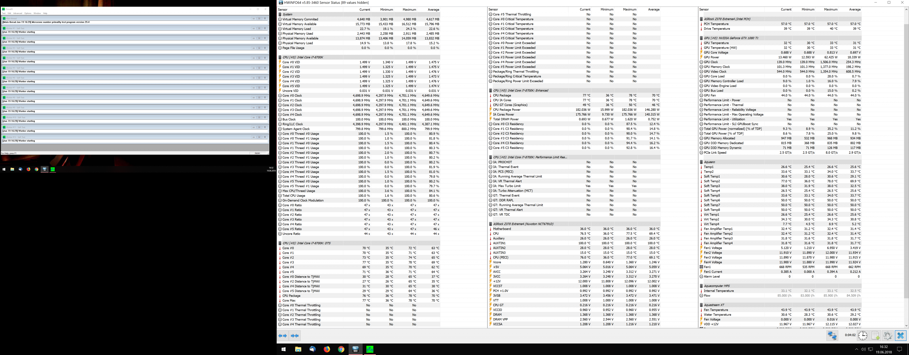

Nachdem ich heute mal ein bisschen benchen wollte, habe ich mir natürlich die ganzen CPU-Stats ein wenig näher angesehen und musste feststellen, dass ich widersprüchliche Werte bekomme. Je nachdem welches Programm ich nutze, werden mir unterschiedliche Voltages und auch Temperaturen angezeigt.
Ein Beispiel: Ich habe meinen VCore auf 1.28 fixiert bei LLC1 (Achtung hierbei ich habe ein Asrock Z370 Extreme 4).
Nun zeigt mir HWInfo unter Last 1.264V bis 1.280V, während mir Intels XTU bis zu 1.330V ausgibt.

Nun frage ich mich was da los ist. Auf welchen Wert kann ich mich nun verlassen? Handelt es sich um Spikes die von HWInfo nicht erkannt werden? Wäre aber seltsam, dass bei einem Run von mehreren Minuten keine einzige Spitze erkannt wird, oder? Vorallem wofür fixiere ich dann meine Voltage überhaupt wenn das passiert? Ich habe mich ehrlich gesagt ein wenig erschrocken, da ich natürlich bereits einige Male mit der Voltage höher gegangen bin und wenn ich dann überlege welche Zahl mir das XTU dann ausgegeben hätte.. Naja.. :-/ Ich lege mal einen Screen bei, der das ganze Ausmaß veranschaulicht.
Vcore =/= VID! XTU zeigt dir die VID an, HWiNFO die Vcore, nur die Vcore ist relevant, die VID kannst du ignorieren da es keine echt anliegende Spannung darstellt.
In HWiNFO kannst du es übrigens auch sehen, links oben bei Core# VID siehst du auch die 1.330V bei manchen cores.
So wie es aussieht hast du nur Last auf einem Kern, der laut HWInfo auch mit 1,330V betrieben wird (Core #1 VID).
Denke mal, dass der Wert "vCore" in HWInfo dann für alle Kerne gilt - also ein Mittelwert zwischen den einzelnen Spannungen.

Nope, das ist kein Mittelwert, VID ist schlicht irrelevant, rein die Vcore ist von Interesse. VID ist quasi die fiktive Spannung die anliegen würde bevor diverse Mechanismen wie Vdrop und Vdroop greifen. Vcore ist dagegen die Spannung die tatsächlich am Ende auf der CPU anliegt, daher ist auch nur diese wichtig.

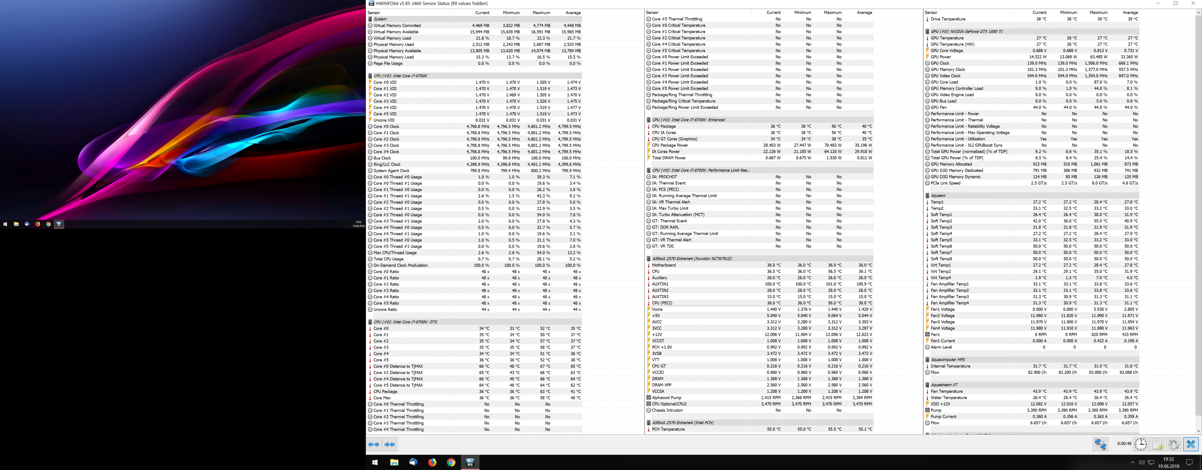

Wenn ich die Standardeinstellungen im UEFI lade, sprich: Alles auf AUTO, MCE aktiviert bekomme ich in Prime95 folgende Werte:
(Kurzum: 4.7Ghz, 1.28V)
Stelle ich den Multi auf 48 und boote auch nur sieht es so aus:
(Kurzum: 4.8Ghz, 1.44V :freak:)
Nun ja.. 1.44V ist schon ne Hausnummer. Speziell da mir im UEFI 1.168V angezeigt werden (Bei "Auto" und "Offset = 0, wenn ich den Offset auf -100 setze passt sich die Voltage-Anzeige im UEFI dementsprechend an. Im Windows jedoch bekomme ich die Werte wie oben - eine extrem hohe Spannung eben. Ist es normal dass die Spannung sich dem Multi anpasst? Ich dachte bisher das ganze funktioniert folgendermaßen: Ich nehme die Standardeinstellung, lese die Spannung ab (z.B. Multi 47. Spannung 1.20). Dann kann ich den Multi sowie die Spannung erhöhen (z.B. Multi 50, Spannung auf "Offset": +100 = 1.30V). Dass die Erhöhung des Multis um 1 gleich mal die Spannung um 160mV erhöht kann ja wohl nicht normal sein, oder? Hab ich eine Einstellung übersehen die dies verursacht? Ich hatte noch nie ein Asrock-Board und muss mich erst mal an die Settings gewöhnen, aber das scheint mir doch sehr ungewöhnlich..
