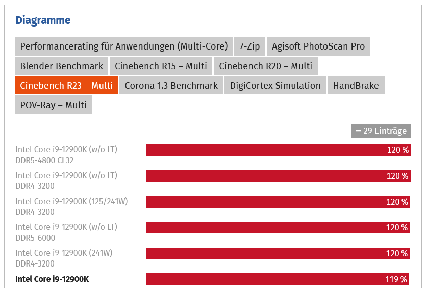

@Volker Einige Daten erscheinen mir unglaubwürdig:

Wie schafft ihr es bitte, dass zum Beispiel beim CB R23 in 125/241W gegenüber dem unlimitierten Betrieb so gut wie gar keine Performance verloren geht? Wurde da Tau so hoch gesetzt, dass der Prozessor die ganzen 10 Minuten auf PL2 lief?
Der HardwareLUXX hat mit 125W gemessen und sieht noch 22831 Punkte, eine plausible Reduktion um etwa 17%. Bei 10% Zeitanteil mit PL2 würde ich um die 23300 Punkte noch für vertretbar halten, aber so gut wie gar keine Abweichung gegenüber dem unlimitierten Betrieb sieht mir stark nach Fehlern bei der Durchführung der Messungen aus.
Update: Weiter unten wurde darauf hingewiesen, dass wahrscheinlich "Advanced Benchmark" aktiviert und "Minimum Test Duration" nicht gesetzt wurde, womit der R23 nur ein einziges Bild rechnet und in weniger als einer Minute fertig ist. Wieso um alles in der Welt tut ihr das? Der Hauptzweck des R23 ist es doch, sich durch die längere Laufzeit vom R20 zu differenzieren und den Einfluss von kurzzeitigen Turbos zu reduzieren.
@Nixdorf
Der Test dauert auf einem 12900K doch keine Minute, da reicht Tau locker.
Nein, das ist R23. Der läuft grundsätzlich 10 Minuten*. Beim nur einmal laufenden R20 ist "kein Unterschied" mit Tau auf 56s plausibel, beim R23 nicht.
* Das ist gerade der Sinn des R23. Das gerenderte Bild ist identisch zu R20, aber der Test läuft grundsätzlich 10 Minuten und rendert mehrfach, um den Einfluss von Kurzzeit-Turbo-Shenanigans auf das Ergebnis zu minimieren.
