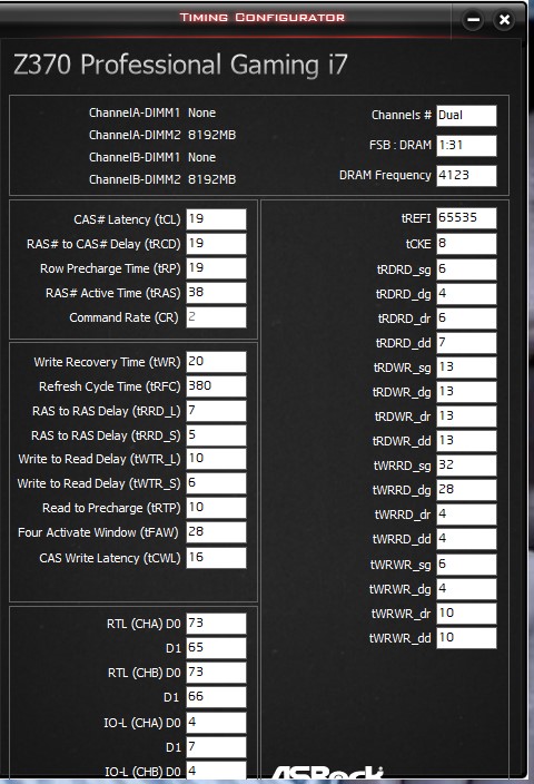

Wie kann ich die Latency verbessern?
@meckswell Hast du schon 18-19-19-39 oder 17-19-19-39 versucht?
Wie sehen denn deine Spannungen aus? Also Ramspannung + VCCIO/SA
VDimm is auf Auto, das sind anliegende 1.37V
IO 1.15
SA 1.20 jeweils anliegende Spannungen mit HWinfo64 ausgelesen.
CL 18 läuft mit diesen Spannungen nicht. Soll ich mehr Stoff geben und auf CL 18 gehn? Noch andere Timings senken? Ich probier mal bisle rum.

Genau geb mal 1,4 auf den Ram und IO/SA kannst du bedenkenlos bis 1.25 ausprobieren. Dann sollte auch CL18 oder CL17 drin sein
Ich betreibe meine 4200Mhz mit CL17-19-19-39 bei 1,4V Ramspannung und hab eine Latency von 39,9
Sollte CR1 nicht eine bessere Latenz bringen als CR2? Bin ich da falsch dran?

Mit CL komm ich net weiter runter, da gibts Probleme, aber ich konnt ne Verbesserung erzielen.
Bin mit tRAS auf 38, tRFC 380, tFAW 28 und tREFI auf 65535. Mehr geht glaub ich bei mir nicht. Copy hat schön zugelegt.

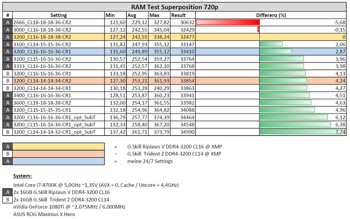

Ich hab grad den Trident Z 3200 CL14 da...
Habe eigtl. das Problem, dass der genau so schnell teils langsamer ist als die RipJaws V mit 3200 CL16...!
Hat was gebracht... (bisher bestes Ergebnis beim Superposition)
2019-03-12 21_59_24-RAM-Test_Superposition_720p.pdf - Adobe Acrobat Reader DC.png
Reaktionen: OZZHI, nachtlampe und cm87
@Baya tREFI sollte auf 32676 oder sogar 65535, das macht nen Unterschied. Ansonsten geht bei den Timings vielleicht auch noch mehr Takt?
3466MHz hab ich mit 1,4V und CL14 bisher nicht zum Laufen gebracht. Scheinbar sind OZZHI's Settings wirklich so ziemlich das Ende.
Ich werde weiter testen, aber so wie's ausschaut lohnen sich die 3200 CL14 nicht wirklich ggü. den Hynix CL16.
Im Endeffekt sind's ja out of the Box ca. 4% Unterschied und mit angepassten Timings nur noch 1,5%...
Bei AMD mag's anders ausschauen.
