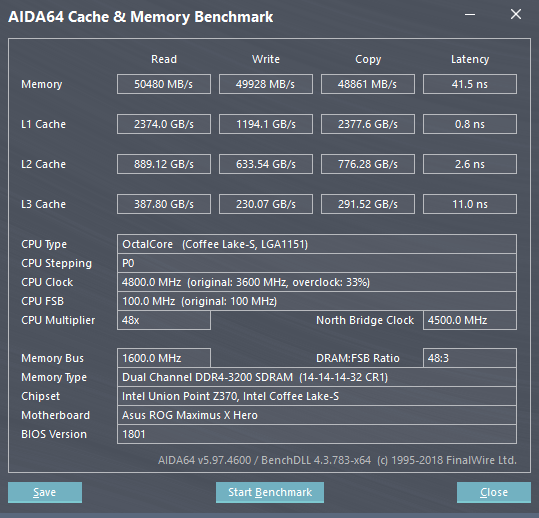

Eigentlich schade, dass sich die Erfahrungen mit den normalen 8GB B-Die nicht auf die 16GB Dimms übertragen lassen. Mein neues 32GB 3200 CL14 Kit bekomme ich irgendwie nicht über 3600 MHz, weil das Board immer ein Code 55 Fehler ausspuckt. Wird wohl Zeit für das Maximus XI Apex. :evillol:
@nachtlampe
1,4v brauche ich für 3600 CL16-16-16-36-328-65535 CR1 Mode 2. Lustigerweise kommt es bei manchen Kaltstarts trotzdem zum typischen 55 Fehlercode. Deshalb läuft es mittlerweile fast auf Stock 3200 CL14-14-14-32-300-65535 CR1 in Mode 2 mit 1,375v. Mag mich nicht mit der zusätzlichen Belastung durch den DR Speicher rumschlagen.

@OZZHI Sieht doch gut aus! Wenn das stabil ist, passt doch alles.
