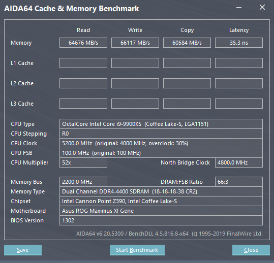

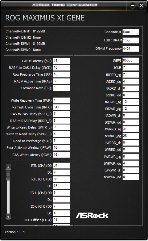

So, hab jetzt mal mein 2x8er Kit auf maximalen Takt getestet, also 4500 bekomme ich gebootet, aber nicht stabil (zumindest nicht bei 1.50 Vdimm), dafür läuft 4400 aktuell bei 1.53 Vdimm und 1.325V SA und IO (real anliegend) eine Stunde GSAT fehlerfrei durch mit diesen Timings:
AsrTC_2020-03-13_17-58-12.jpgRAM 4400 CL18 Manuelle Timings AIDA (13 März 2020) Trfc 340.png
Spannungen sind noch nicht ausgelotet, Timings ebenfalls noch nicht zu 100%, hab einfach mal grob was gehen könnte eingestellt und scheinbar läufts :D
