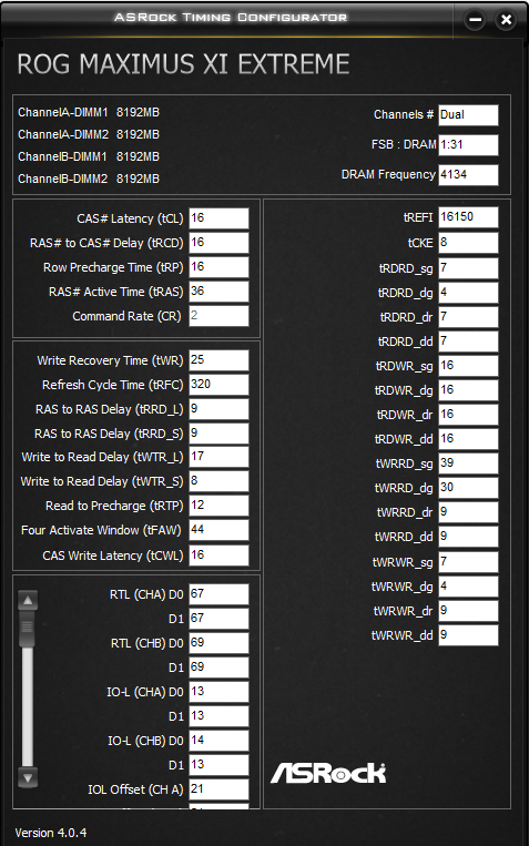

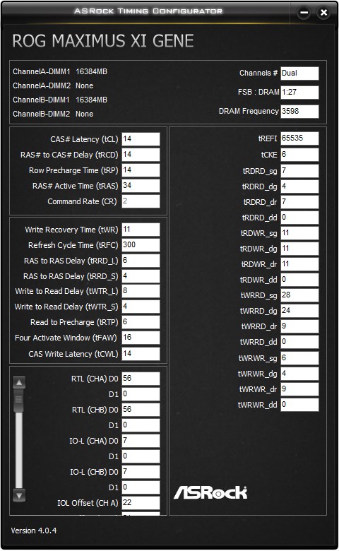

So, gestern ist das neue Kit gekommen und scheinbar macht der IMC bei 2x16 wirklich schon bei 3600 MHz dicht, 3700 und aufwärts gingen wieder nicht zu booten, egal was ich versucht habe. Naja, dann werde ich mich halt mit 3600 abfinden und versuchen das mit straffen Timings zu fahren, hat jemand von euch einen groben Anhaltspunkt was für Timings man bei 3600 DR mal testen kann bzw. als solide Ausgangsbasis?
Asus XI Gene, 1302er UEFI, 9900KS. Aktuelle Timings die GSAT stabil sind:
Ich hab nur keinen Plan was passende Werte für die _dr timings sind da die ja bisher bei 2x8 nicht relevant waren :p

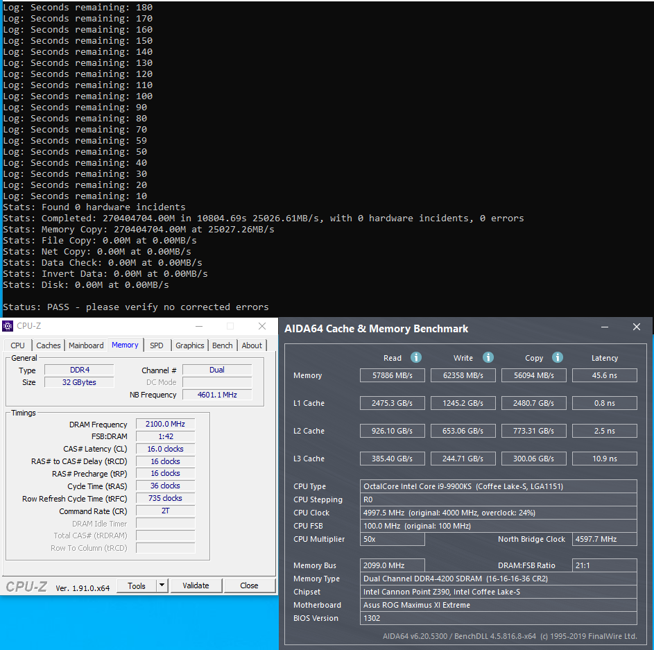

So hab jetzt zum ersten mal (mit nem anderen KS) die 32GB 4.200 Mhz 16-16-36 GSAT (3 Stunden) stabil bekommen.
BTW: wenn 1 Stunde stabil läuft heisst das nicht das 3 Stunden stabil laufen.
Die 4.266er 17-18-18-38 wollen aber auch hier definitv nicht laufen.
Ist noch nicht weiter optimiert.

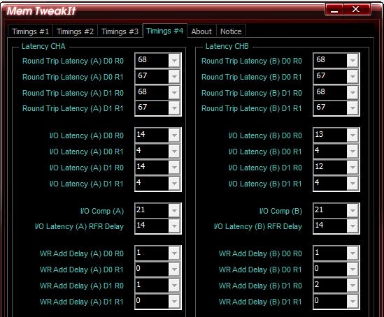

D.h. bei 4.133 16-16-36
ermittelt er bei mir schon den richtigen Wert mit 67?
(alles automatische Werte)
Hast du Round Trip Latency aktiviert? Denn das muss aus sein wenn du es manuell einstellen willst. Davon abgesehen ist die Formel nicht der Wert der als RTL anliegen soll, sondern der INIT value und du musst dann noch den letzten Schritt befolgen und die errechnete Differenz von den IO-Ls und RTLs abziehen, wie relativ am Ende des Posts erwähnt, sonst hast du schlechte Werte.
