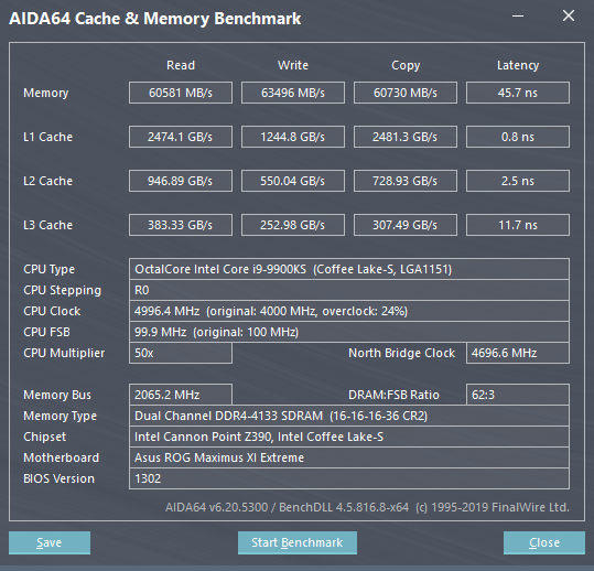

Mh die Latency ist aber hoch !? Ok tREFI liegt bei 32676.
Hast du noch was störendes im Hintergrund laufen? Auch die Cache Latenz ist für den Takt irgendwie etwas hoch.
