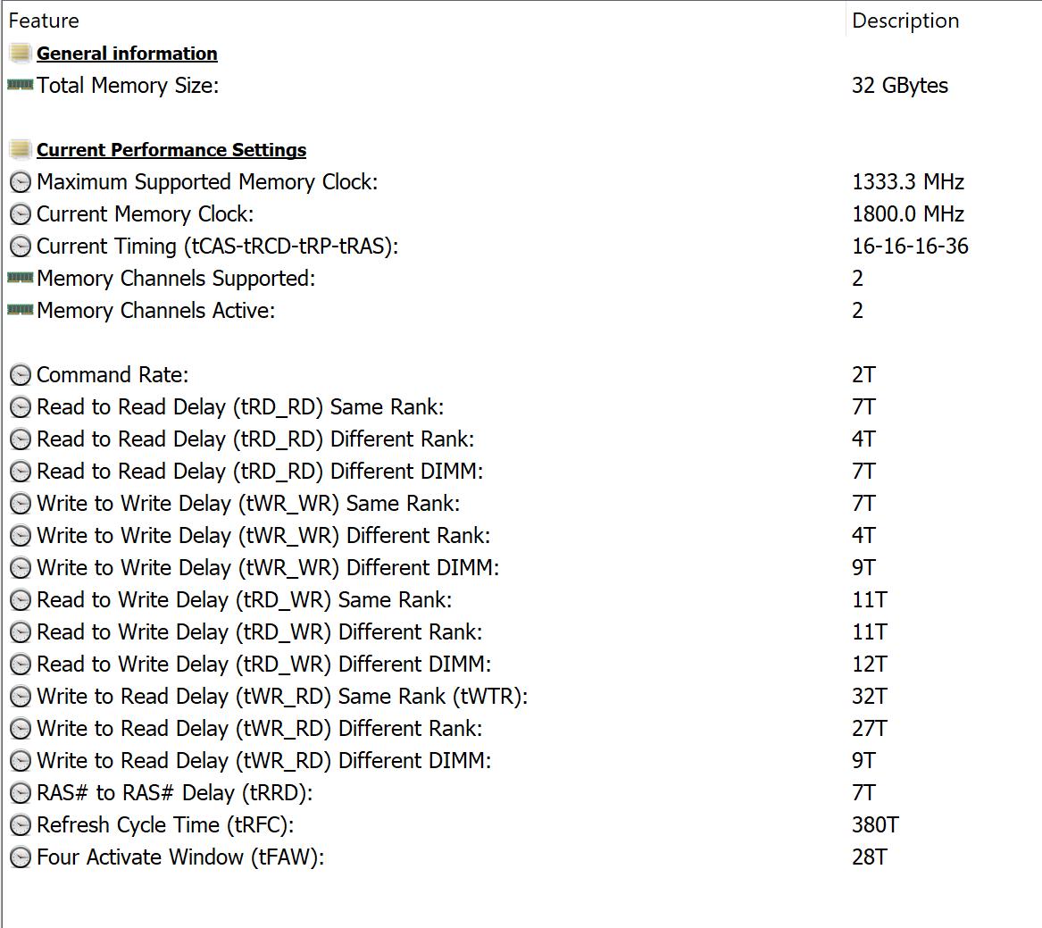

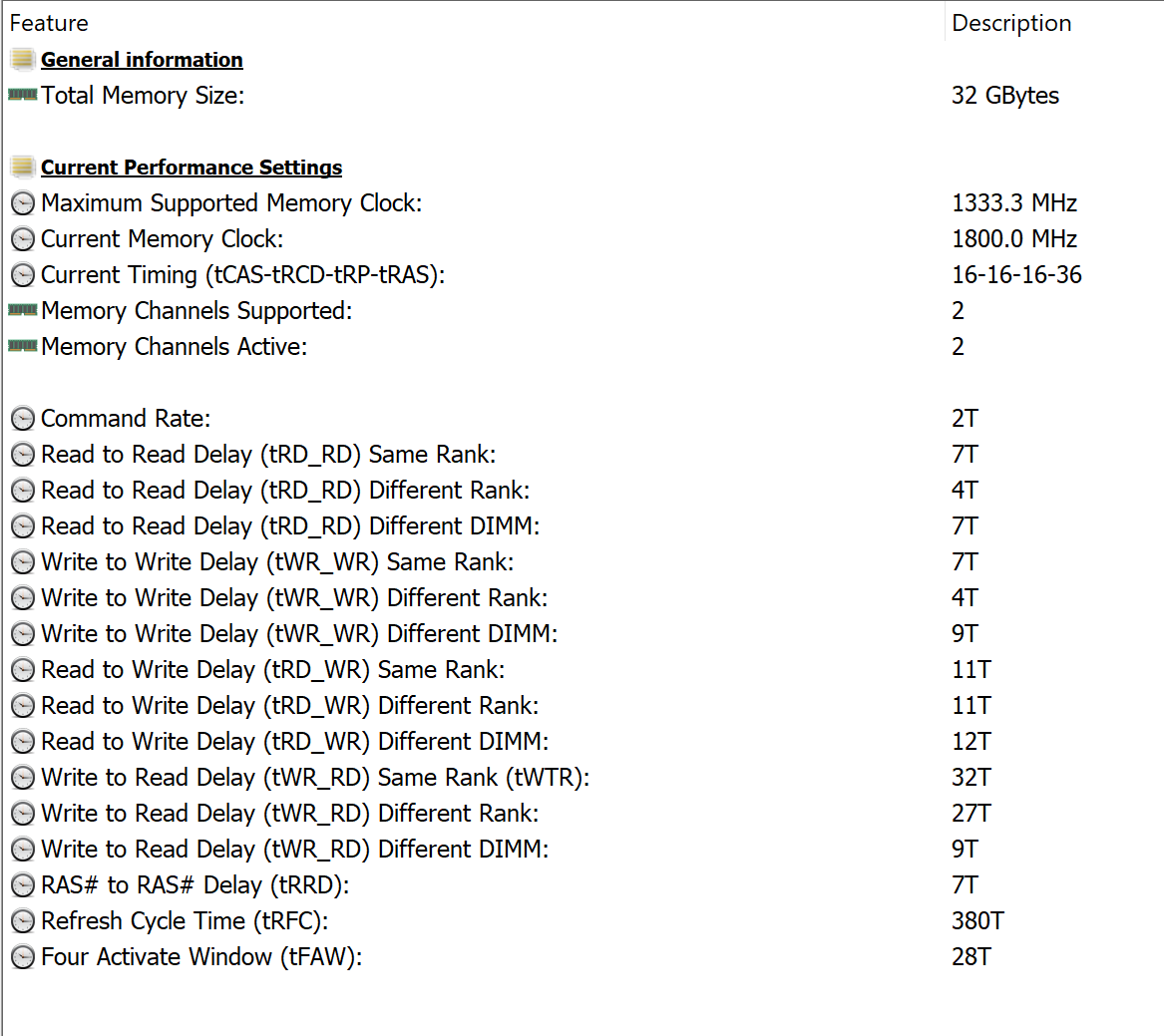

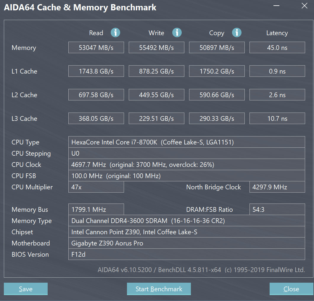

Kann mir jemand sagen, warum meine RAM Latency im Aida64 so hoch ist? Kommt mir komisch vor. Wenn ich mir meine Timings anschaue, müsste ich eigentlich bei ~40ns landen, ich habe aber 45ns. 40ns sind zumindest das, was ich bei anderen Screenshots u.A. im Luxx gesehen habe.
MB: Gigabyte z390 Aorus Pro
CPU: 8700k
RAM: 4x Ripjaws V 8GB, 3600, 16-16-16-36, B-Bie
CPU mit stabilem OC, RAM Settings sind auch stabil nach Prim95 und Karhu.
Der Ram läuft mit folgenden Settings:
16-16-16-36
tRRD_S: 5
tRRD_L: 7
tRFC: 380
tRTP: 8
tFAW: 28
tREFI: 65534
Und noch etwas: Ich habe das Problem, dass mein Bios meine Ram Einstellungen nicht übernimmt. Ich stelle dort die Haupttimings um, boote und sehe dann in Windows, dass sich nichts verändert hat. Damit sich was ändert, muss ich erst einmal das Bios zurück setzen und dann alle Einstellungen neu anpassen ... Dann werden sie übernommen. Nervig. Woran kann das liegen? Ich hatte bisher das Asus memtweakit Tool im Verdacht, mit dem ich in Windows die Timings überprüft habe. Habe das Tool jetzt gelöscht, aber wenn ich im Bios was ändere, passiert immer noch nichts. Muss noch einmal schauen was passiert, wenn ich wieder zurück setze und alles neu eintippe ...
EDIT: War wohl wirklich das Tool, hat sich vermtl. nicht mit einem Gigabyte MB vertragen ... Jetzt werden Timings anscheinend wieder übernommen.
Danke euch!
@tidus1979 Mit CPU-OC und Cache-OC müsstest Du die Latenzen noch ein gutes Stückchen runterbringen können. Sieht mir nach Stock aus auf dem Screenshot.
Reaktionen: tidus1979
Ist zahmes OC auf 4,7 all core und wird auch so bleiben. Cache ist tatsächlich stock auf 4,3. Den werde ich mir noch vornehmen. Womit lässt sich der Cache-OC gut auf Stabilität testen?
RAM OC ohne den Cache anzuheben verpufft halt leider einfach.

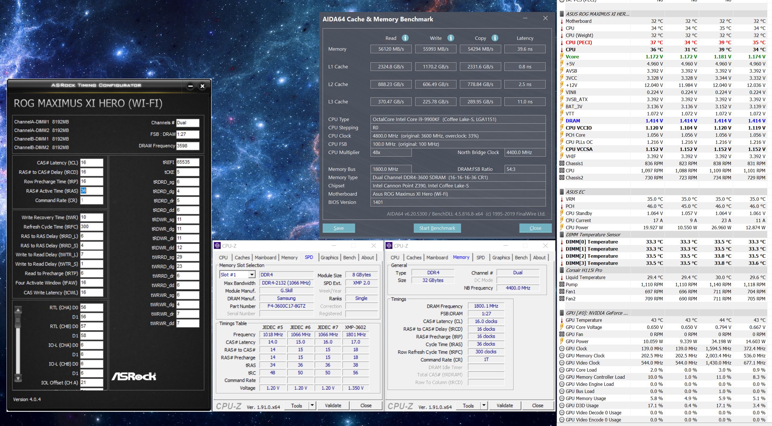

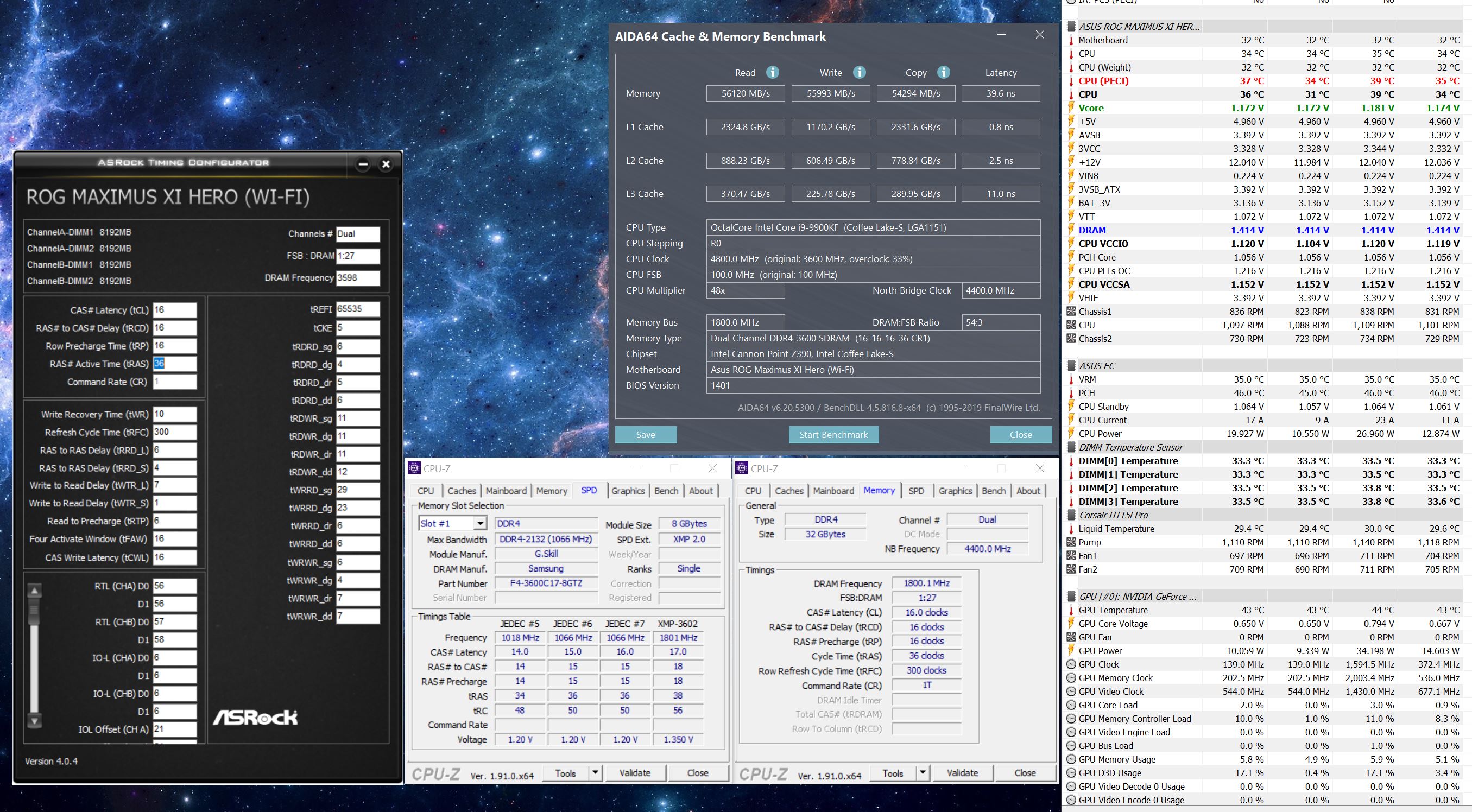

@tidus1979, kannst ja diese Timing bei Dir probieren. Wenn ich den Autostart noch was abschalte ist auch 39.3ns möglich.

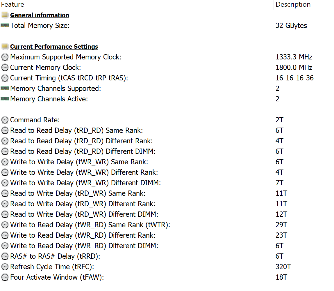

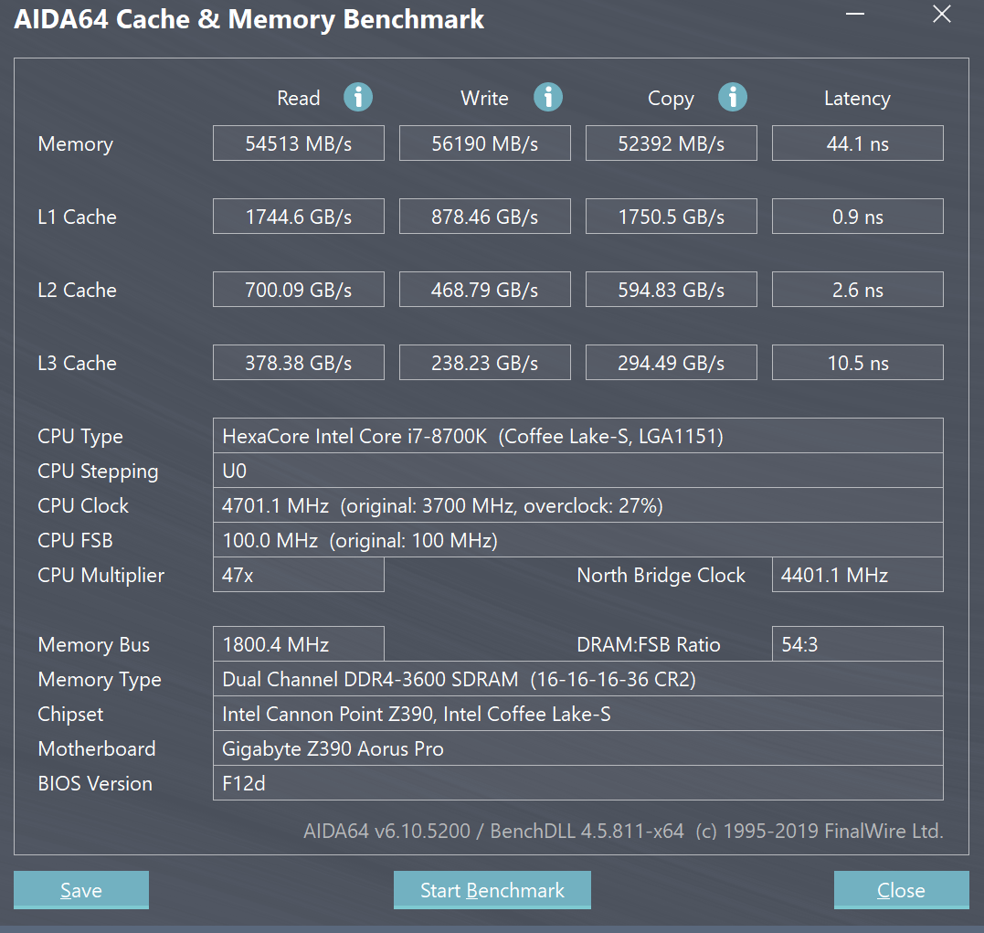

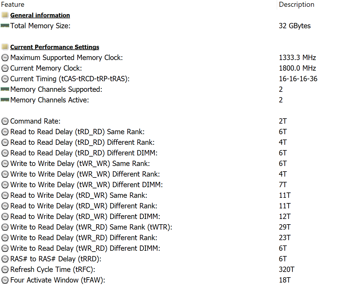

Ich habe in Anlehnung an die Timings von @nachtlampe meine Timings noch weiter gedrückt und den CPU Cache auf 4,4 gebracht. Mehr geht da leider nicht mit der aktuellen Spannung, bei 4,5 schmiert Prime95 ab.
Latenz ist immerhin etwas besser geworden.

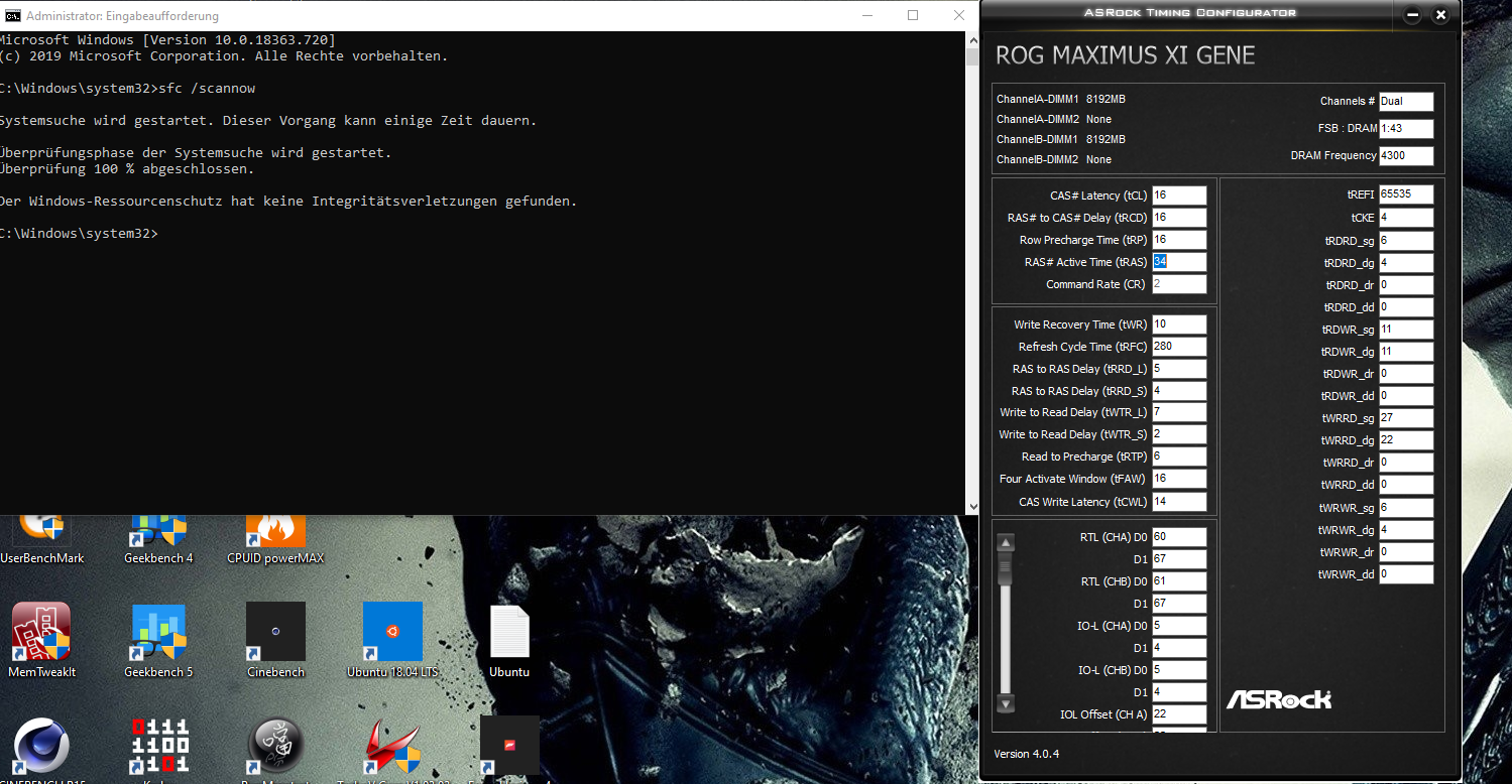

Ich habe den Scan nun auch mal auf meinem Benchtabel durchgeführt und selbst da findet er keinen Fehler. Also ganz ehrlich, ich denke eher das wenn dort Fehler auftauchen das eine andere Ursache hat.
Ich habe am Benchtable regelmäßig Bluescreens etc....

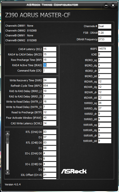

ich darf mich nun auch Besitzer einer 1151v2-Plattform in Form eines 9900K auf einem Gigabyte Z390 Aorus Master nennen.
Das Aorus Master werde ich wohl auf kurz oder lang nochmal ersetzen... Ich bin ebenfalls von dem Phänomen betroffen, dass manuelle Anpassungen an den RTL- und IO-L-Werten zu 99% ins Leere laufen und das Board absoluten Schund trainiert. Mal ganz abgesehen davon, dass ich die IO-L- und RTL-Werte nur für beide Channel gleichzeitig anpassen kann und obendrein keinen Zugriff auf die DRAM RTL INIT Value oder die IO-L-Offsets habe.
Aktuell arbeite ich mit dem G.Skill Flare X-Kit zu DDR4-3200 CL14 (F4-3200C14D-16GFX), noch übernommen von der AMD-Plattform. Allerdings scheitere ich seit geraumer Zeit an den 4000MHz - und ich finde gerade nicht heraus, ob der limitierende Faktor die CPU oder der RAM darstellt. :(
Ich habe leider keine Screenshots gemacht, allerdings haben meine genutzten Settings in der Form instabil gearbeitet, dass die jeweils ohne Änderungen je nach Laune mal mehrere Stunden stabil in Karhu liefen bis es einen Fehler gab, oder dass es mehr oder weniger unmittelbar Fehler gab. Zudem hat es bei der Stabilität gefühlt auch keinen Unterschied gemacht, ob ich mich an 3866MHz oder 4000MHz versucht habe. Die 3866MHz-Versuche liefen zum Teil sogar schlechter wie die mit 4000...
Obendrein sind mehr wie 4000MHz nahezu unmöglich zu booten - 4133-4200MHz gingen gerade so noch, aber ab 4266MHz war selbst mit Autotimings und testweise sehr hohen DRAM- (>1,5V), VCCIO- (>1,3V) und VCCSA-(>1,3V)Spannungen kein weiterkommen mehr.
Naja, aktuell arbeite ich an einem 3733er-Setting (1,45V DRAM-, 1,15V VCCIO- und 1,15V VCCSA-Spannung):
... und schaue erstmal, ob die Haupttimings soweit laufen. Die IO-L- und RTL-Werte sind automatisch trainiert, manuelle Werte übernimmt das Board wie eingangs erwähnt eh nicht.
Angenommen ich kaufe nochmal ein neues Board und/oder neuen RAM, was wären da so die aktuellen Empfehlungen? Beim RAM orientiere ich mich bezüglich 2x 8GB bzw. 4x 8GB gedanklich gerade so in dem Dreh 4000MHz CL17-17-17-37 zu 1,35V bzw. 4133MHz CL17-17-17-37 zu 1,4V (also den entsprechenden G.Skill Trident Z-Kits), aber vielleicht gibts da ja noch Geheimtipps? :)
Bei 2x 16GB habe ich keinen Plan welche Kits empfehlenswert sind... Gleichermaßen beim Board. Bisher habe ich mit dem Aorus Master gefühlt leider einen Griff ins Klo gemacht.
