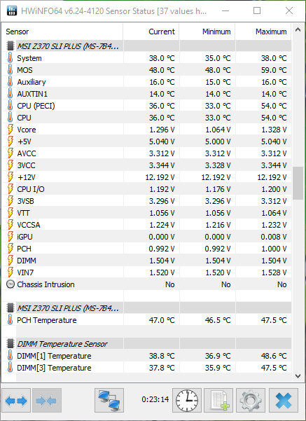

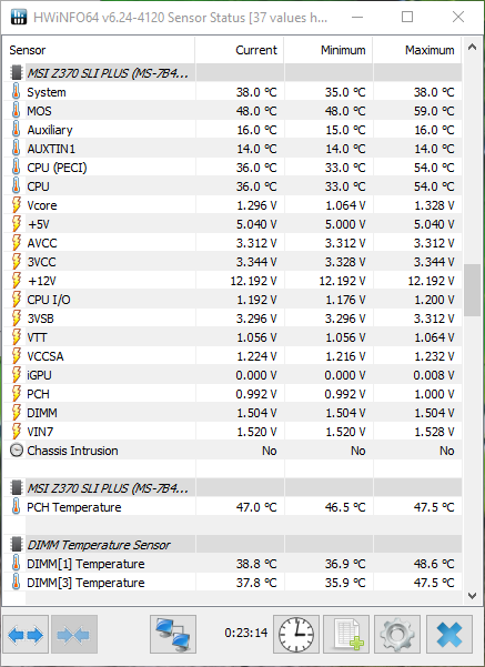

Schaut mal, bitte. Nach 20 min. laufe ich in den ersten gsat-Fehler. Bin unsicher, wo leicht lösen, wo leicht anziehen.
Edit: Ups, es sind die DIMM-Temps. Max 48,6°C. Das ist gut, denn dagegen kann man was tun.
Edit 2: Ja, waren die Temps. Dann komm ich erst mal alleine weiter klar.

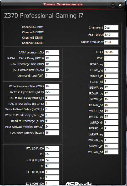

@nilssohn, orientiere dich an meinen Subs, die müßten bei dir auch laufen.
Immer nur 2 auf einmal einstellen, save and exit, die nächsten 2, bis alles trainiert ist, dann anfangen zu testen. dr+dd sind egal.
Prime95 custom 800-800 + InPlace Haken 30min (avx2 und avx ausmachen)
HCI mit 6 Instanzen bis 400%
dann GSAT 1 Stunde.
Muss nicht alles heute nacht sein. :)

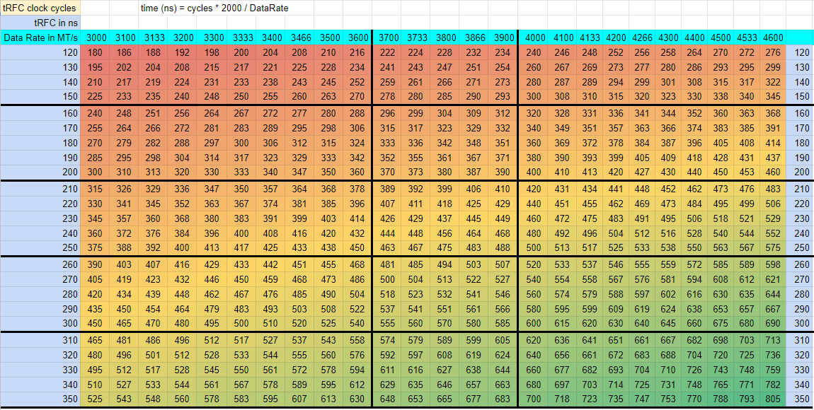

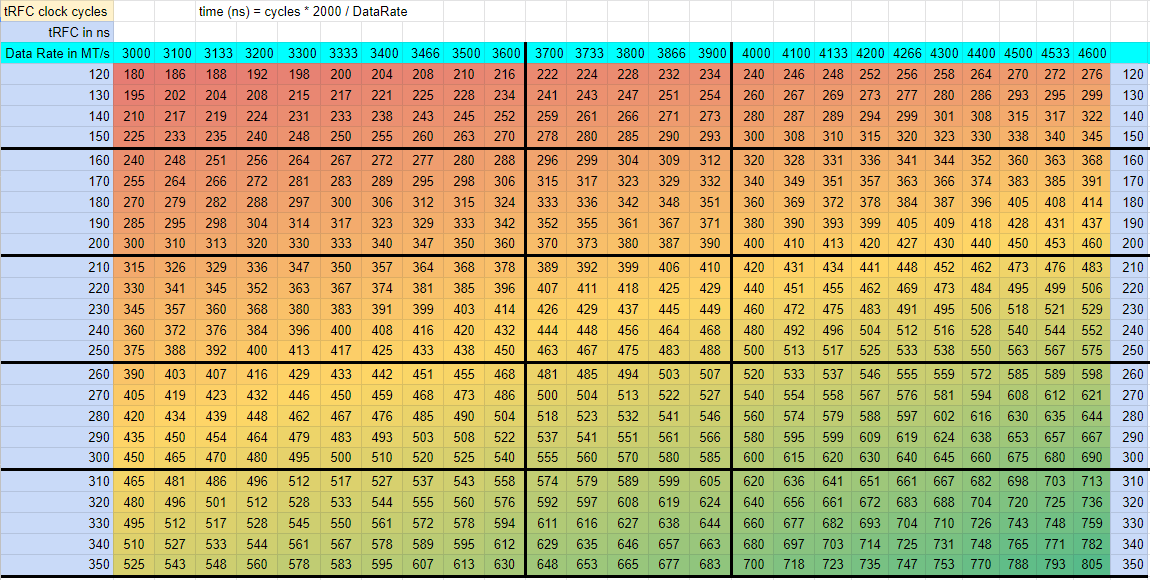

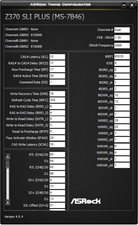

Wie liest man bitte diese Tabelle?

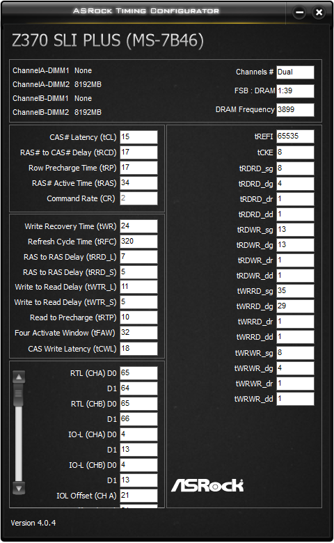

Edit: Mit im Wesentlichen @meckswell s Einstellungen aus #2384 erhalte ich nach ca. 25 Min. einen gsat-Fehler. Diesmal sind es nicht die Temps. Prime für IO, SA und VDIMM lief je 30 min. durch.
Ich versuche gerade tWTR 9/4 statt 8/3. Wo würdet ihr ansetzen, was einen Tick runternehmen? tRFC 320 sollte Spielraum haben, startete gestern noch mit 250 in Windows.
Bei tRDRD_sg hast du noch 8, das kannst auf 6 machen. Ich würd meine Subs lassen und eher CL auf 16 erhöhen.
Oder geht weniger als 8 bei dem Timing net?
Wo ich so nah an stabilen CL15 bin? ;)
Genau, 6 geht nicht. 7 nicht probiert.
Edit: Ich versuche jetzt mal CL15 stabil zu kriegen. Dann teste ich CL16 so weit runter wie möglich. Was die besseren AIDA-Werte erzielt, bleibt. Einwände?
