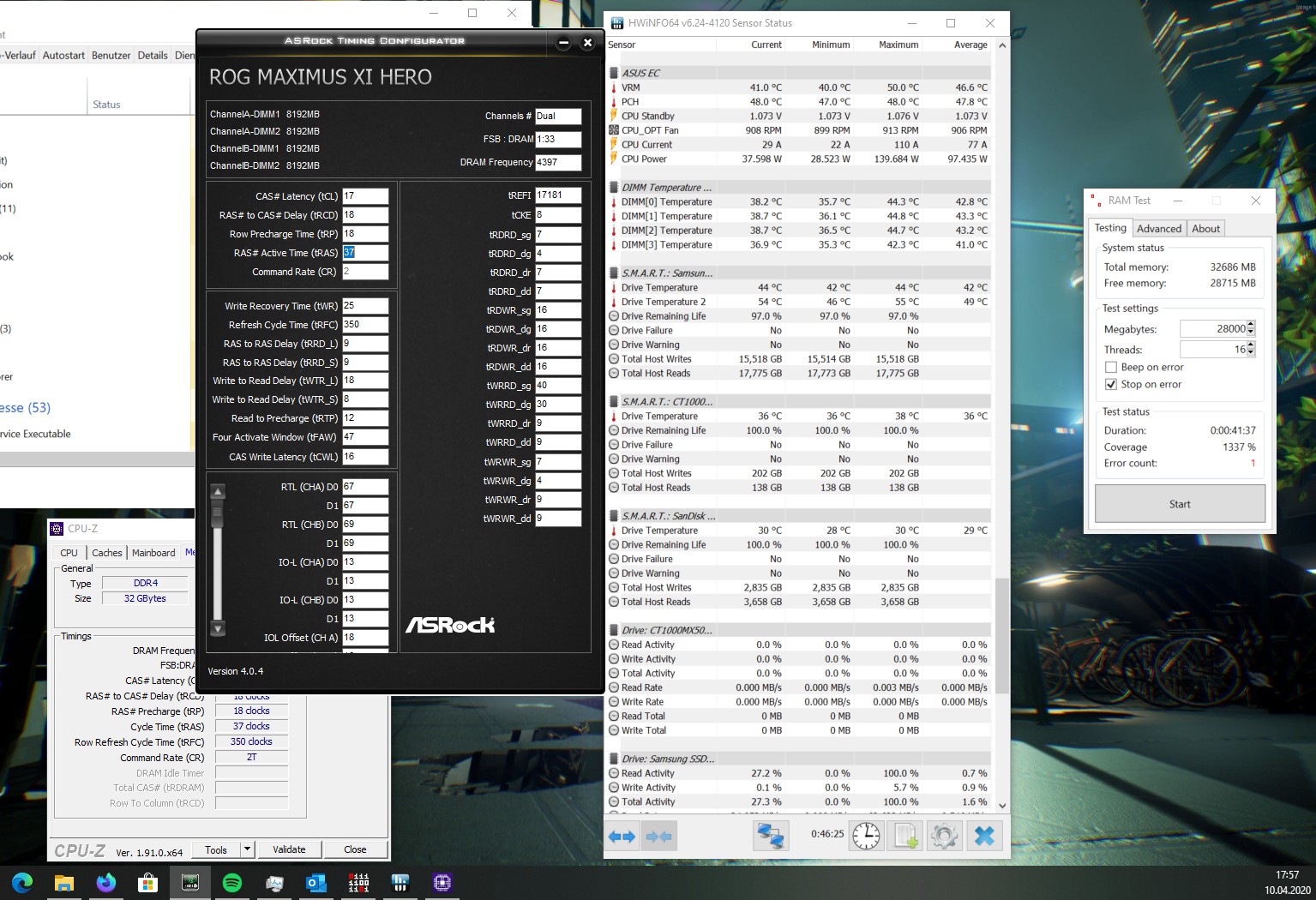

Endlich habe ich das mit dem RAM-Training bzw. mit dem Zusammenspiel aus INIT Value, dem CL-Timing und dem IO-L-Offset gerafft...
Da sag mal einer, RAM-OC bei Intel ist einfach. Ganz im Gegenteil, man kommt aber im Erfolgsfall viel weiter. :D
Das Setting da ist aber erstmal nur gebootet, es ist weder ausoptimiert noch denke ich, dass es stabil ist. :D

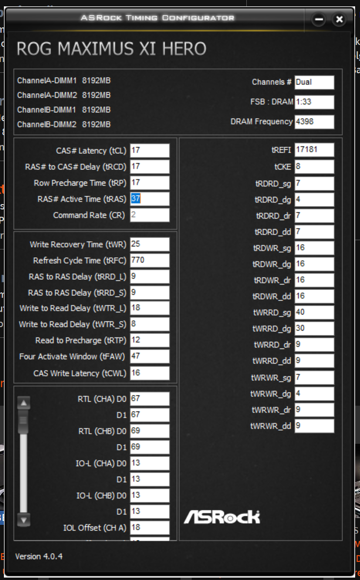

Hier gleich als Beispiel zwecks Subs, ich fahre das als 4400 C17-17

Ich fress nen Besen... Hat einer ne Ahnung weshalb jegliches Anrühren (sowohl bei direkter Einstellung, als auch über die Konfiguration im Zusammenspiel der IO-L-Offsets, der DRAM INIT Value und den RTL-Werten) der IO-L-Werte zu einem fehlschlagendem Boot führt?
Fasse ich hingegen nur die RTL-Werte über die INIT Value und die IO-L-Offsets an, kann ich sogar erstaunlich geringe RTL-Werte zum Laufen bekommen.
Meine Lateien sind am Ende - und ich probiere seit Stunden in der Angelegenheit rum, mit unterschiedlichsten Konfigurationsmöglichkeiten und UEFI-Versionen.
Alle realistischen Versuche enden mit den Debugcodes B1 oder 23.

@R1c3 Ja, genau nach der Anleitung arbeite ich. Sobald ich dort die IO-Ls über den Weg, die nötigen RTL-Werte manuell um das Ergebnis aus (IO-L CH A + IO-L CH B) - IO-L Offset zu reduzieren, versuche anzupassen bootet kein einziges Setup mehr. 4000 nicht, 4400 nicht.
Bei 4400 bootet der Rechner nicht, wenn ich die Einstellungen der Ausgangssituation exakt so setze wie von swdtechnik angegeben (speziell: INIT Value gemäß der Formel bei CL17 auf 69 und gleichzeitig die IO-L-Offsets auf 21).
Da lande ich fast immer beim Code 23. Oder das Board loopt im RAM-Training.
Auf was kommst du denn wenn du de Init auf 74 setzt Rest Auto?
