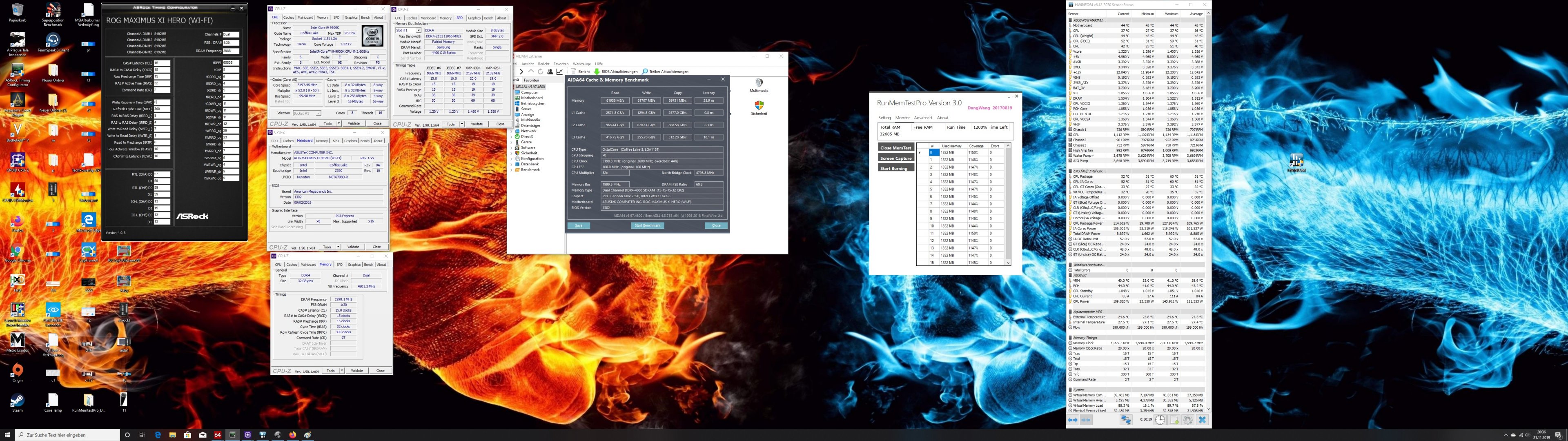

tRFC 299 läuft seit einer Stunde fehlerfrei. Sollte es Stable sein werde ich natürlich auch da noch mal alle Benchmarks testen. Nicht das es nachher auch to much ist.

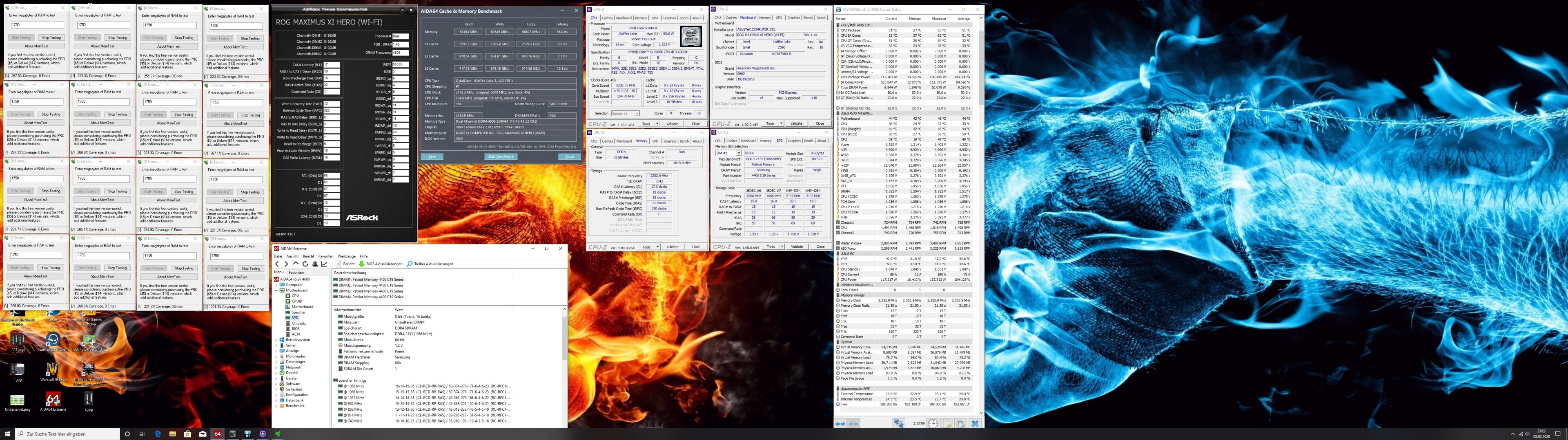

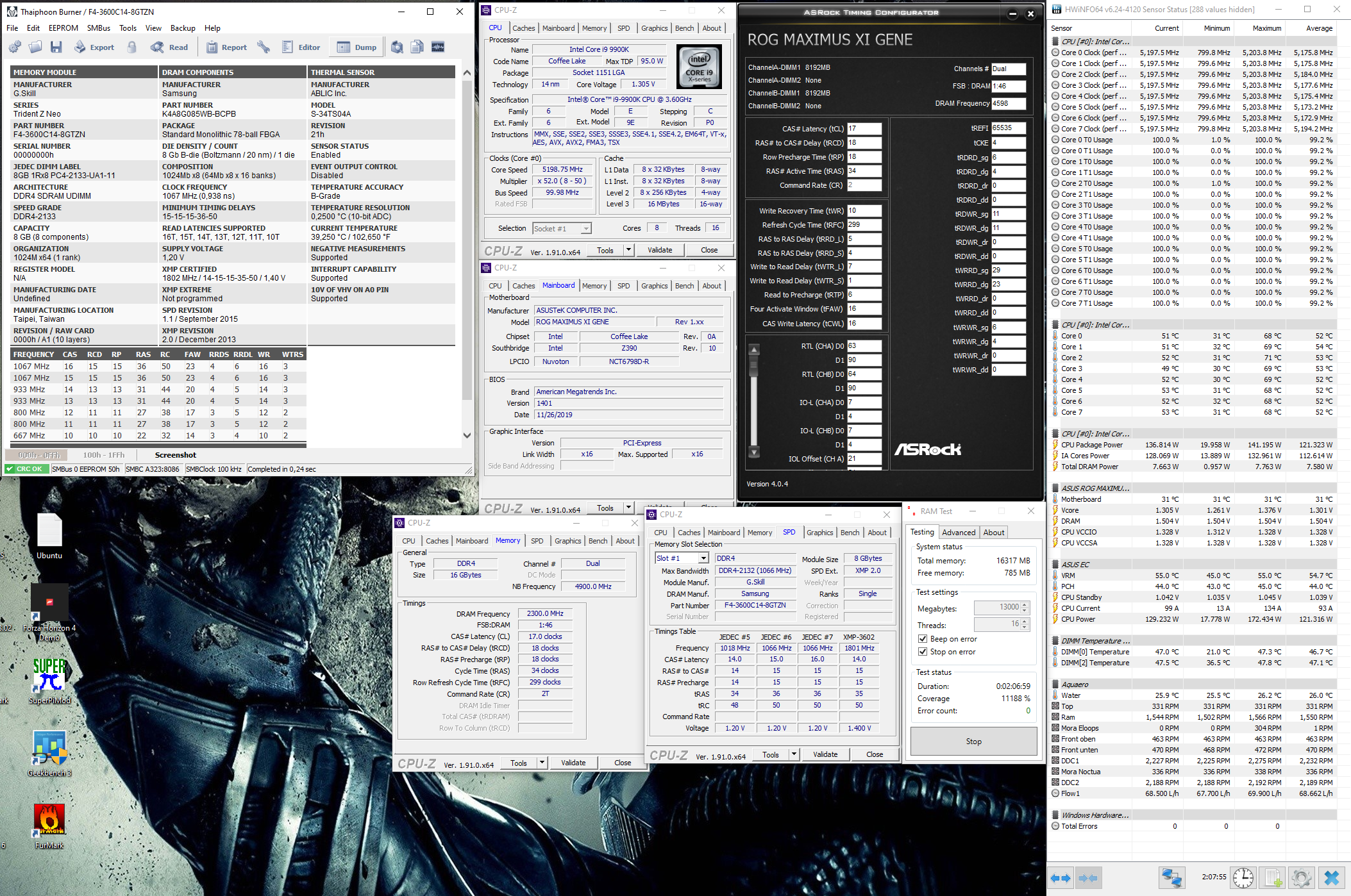

Ich lass das mal so stehen 😂 :daumen: 4600 all in.PNG
Neeeein, nach 2h 15min ein Error ^^ :D.
299 bringt auch keinen Messbaren Leistungszuwachs.

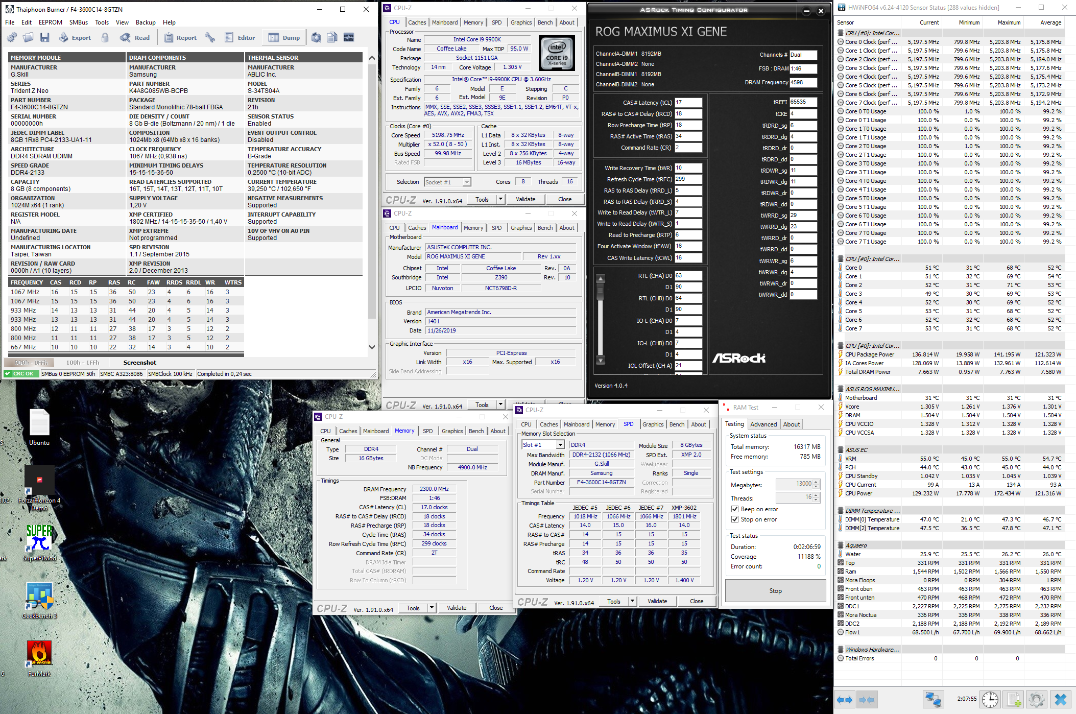

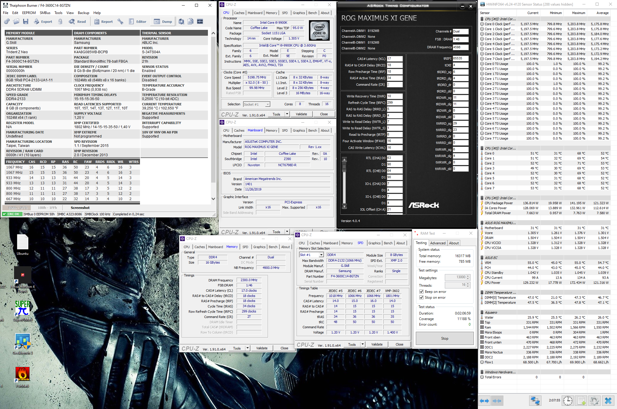

snakeeyes schrieb:
Ich lass das mal so stehen 😂 :daumen:Anhang anzeigen 905354
An dem Setting nichts ändern und schaun, wann bei Gsat der erste Fehler kommt. Dann haben wir einen direkten Vergleich zwischen Karhu und Gsat.
Bei der Dimm Temp ist das mehr als ok:stacheln:, das ist stable und fertig.:stock:….:daumen:.

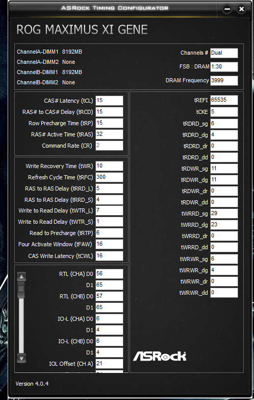

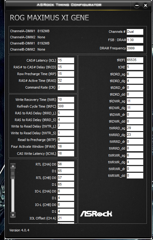

Meine Speicher schick ich dir nicht den brauch ich ja, aber du könntest mal 4000 CL15-15 testen, also 28/23 geht da genauso.Aber 1,48V hat glaube nicht gereicht.
Hier mal die Einstellungen Offset 14/14 mit 28/23 bei 1,5V das ist so was er stabil packt.
So wirklich runter gelotet hab ich das ganze damals nicht, das er das überhaupt packt fand ich schon krass.
