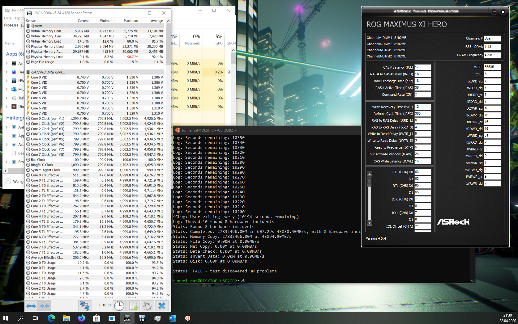

Ich habe gerade mal zum Test meine manuellen RTL-/IO-L-Werte wieder eingetragen - und naja...
(Weil es nicht auf dem Screen ersichtlich ist: 1,5V VDIMM und eingestellte 1,3V VCCIO/VCCSA)
Wenn ich ohne RoundTrip völlig automatisch trainieren lasse kommen bei 4300MHz RTL 69/71/71/73 IO-L 13/14/13/14 raus, bei einer geraden INIT-Value siehts genauso aus, bei einer ungeraden INIT-Value kommt bspw. bei 75 70/70/72/72 IO-L 14/13/14/13 heraus.
Ziehe ich dann von allen RTL- und IO-L-Werten 7 ab komme ich eben auf 63/63/65/65 7/6/7/6. Mache ich das gleiche bei den Werten einer geraden INIT-Value, kann ich nur 6 abziehen, 6/7/6/7 will nicht laufen, 7/8/7/8 aber schon.

Der Rechner hat jetzt mit RoundTrip mehrfach (6x hintereinander) 62/64/65/66 6/7/7/7 trainiert. Ich probiere mal mein Glück...
EDIT: Das ging jetzt aber GANZ schnell in die Hose.
Ich habe mal TraceCentering angeworfen und einen neuen Versuch gestartet.
Meh.

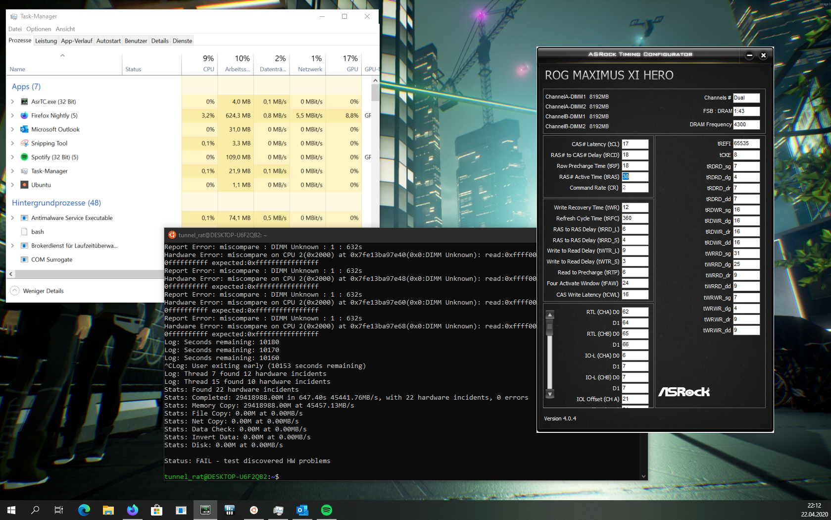

Ich habe nochmal das 4300er-Setup mit 63/63/65/65 7/6/7/6 und den nach snakeeyes' Vorschlägen entspannten Timings bei 1,45V getestet... Gab nach 1 1/2 Stunden einen Fehler. :( Zugegeben hab ich es nicht absichtlich nur mit 1,45V getestet.
@PhoenixMDA Ich habe jetzt mal deinen Vorschlag umgesetzt und entgegen meiner Erwartungen hats sogar problemlos gebootet. :o Aber nicht mit Offset 16. Ich lasse das gerade mal mit 1,5V VDIMM und 1,3V VCCIO/SA laufen.
EDIT: Gab nach zwei Minuten Fehler am laufenden Band. Ich schätze mal, ich drehe mal die Geschwindigkeit etwas runter...

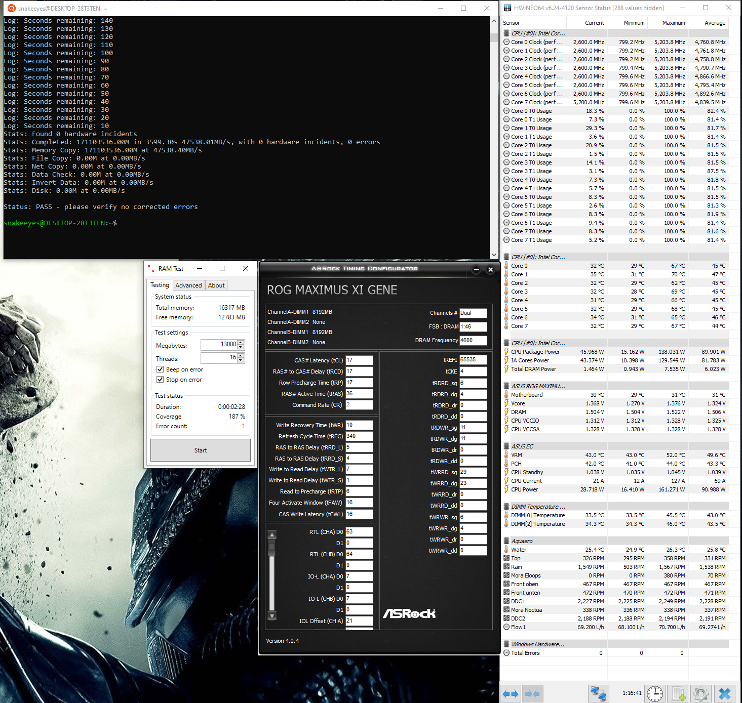

Um gsat stable zu sein, muss halt alles passen. Das hast du ja bei mir gesehen. Die Module haben sogar 4700cl18 in karhu geschafft, gsat war aber bei 4533 Ende der Fahnestange. Also das Programm ist mega empfindlich.
Teste einfach mal weniger Takt, wenn du dann direkt gsat stable bist, weißt du das irgendwas nicht mit den 4300 will. Was auch am Speicher liegen kann, wie man bei mir gesehen hat. Oder halt die Kombination Speicher und IMC.
