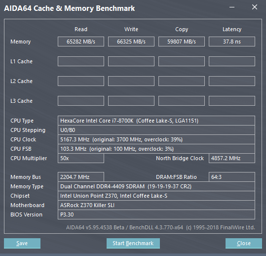

Mit 4410 konnt ich die 41k MPixel/s knacken und unter 38ns kommen. Juhu
Reaktionen: Shir Khan, PhoenixMDA und snakeeyes

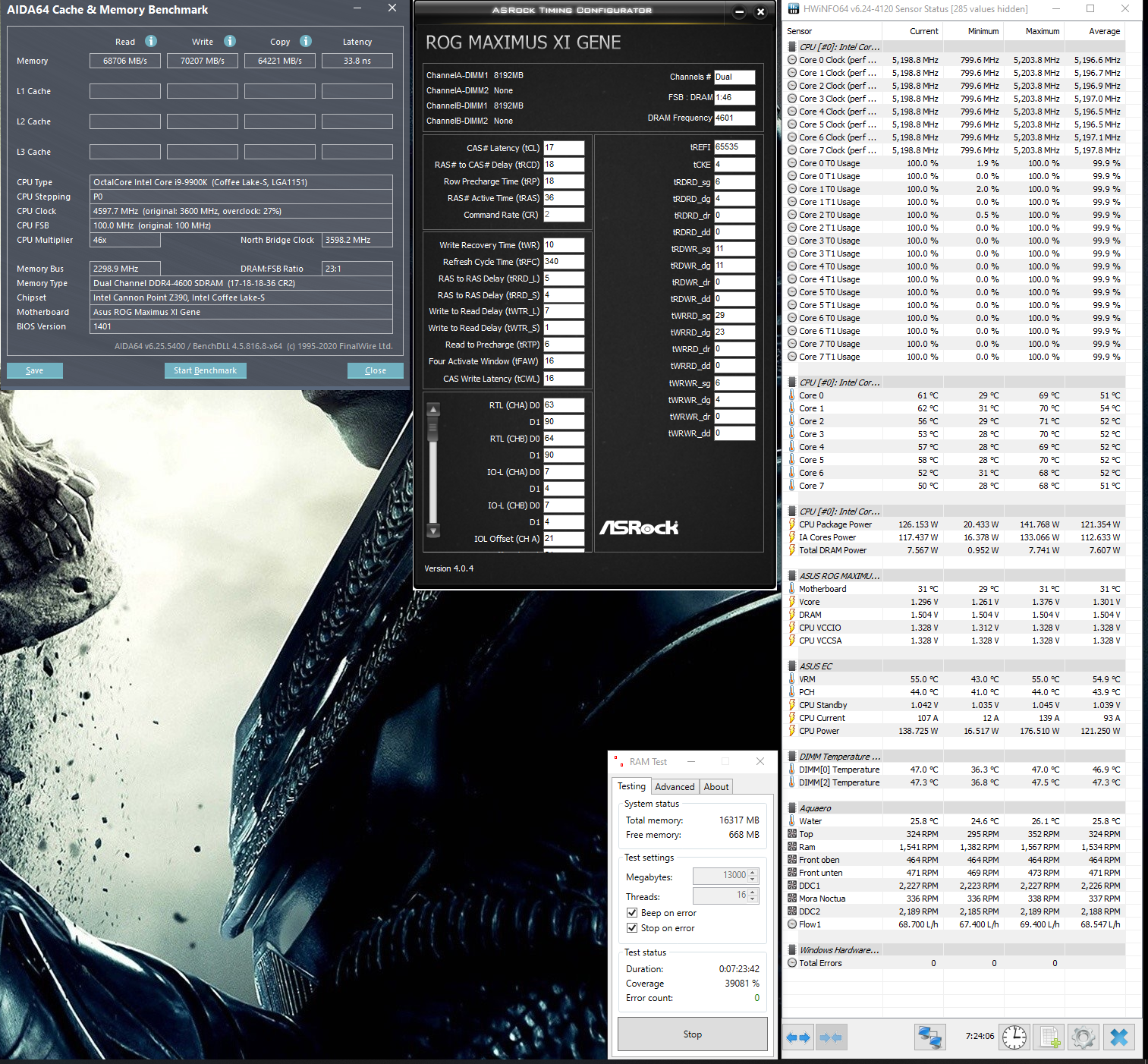

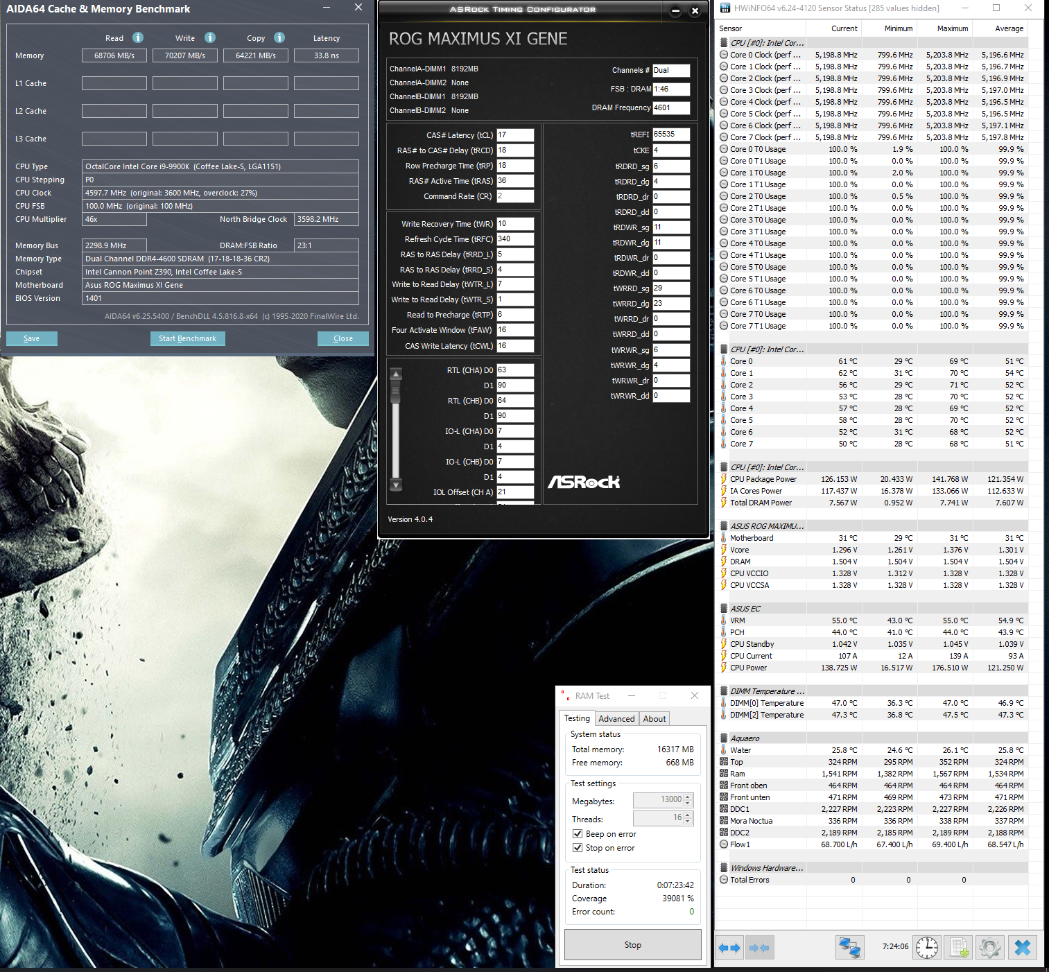

Reaktionen: The Pack, PhoenixMDA und ZeroStrat
So der Vergleich ist durch. Ich bleibe doch bei dem 29/23 Setting, die schwankungen waren wohl nur durch irgendwelche Hintergrundprogramme so stark. Jetzt habe ich beide male erst nach 5min verglichen und somit konnte da kein Programm was nicht vollständig geladen war dazwischen funken. Somit fallen sie in Aida identisch aus und es kommt ein wenig mehr dabei rum. In 3Dmark hab ich anstatt 13900 Punkte 14100, wohl gemerkt nur wenn ich mit 5,3ghz benche. Bei 5,2 schwankt es zwischen 13800 und 13900.
Jetzt wird noch mal die tRAS von 34 probiert und dann war es das :D.
Reaktionen: The Pack, PhoenixMDA und Esenel
