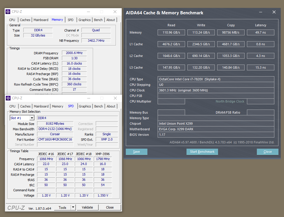

ZeroStrat schrieb:
Man sollte auch das Game schließen, wenn der Latenztest läuft. :freaky:
Junger Padawan, eine lange Reise du vor dir hast.
Die Macht ist stark in dir, nutzen du musst diese Macht.:freaky::daumen:
