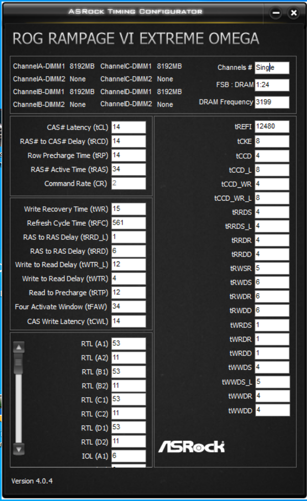

Wieso steht da Single channel, is das ein Auslesefehler? Überprüfe es mit CPUz.
Z
ZeroStrat

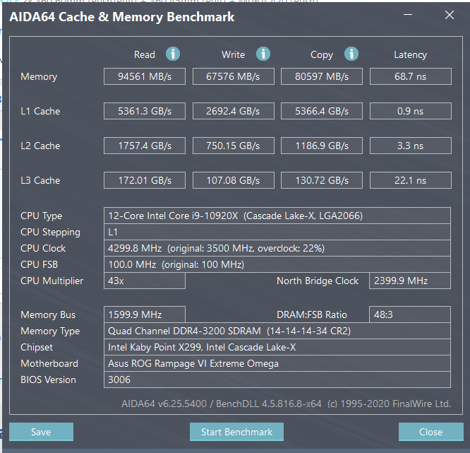

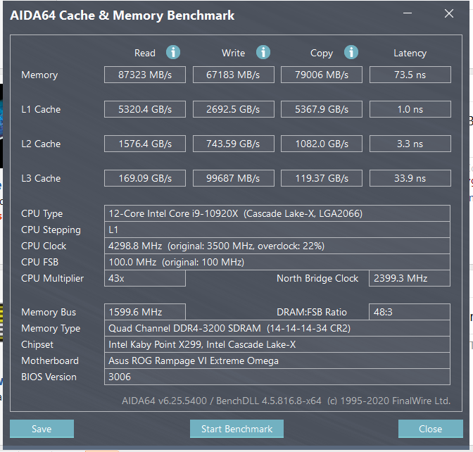

Diese Latenzen...
Tuning kommt natürlich noch! @Rage Hast du einen Link für mich? @meckswell Ist Quad-Channel, das passt schon.

Man sollte auch das Game schließen, wenn der Latenztest läuft.
@Rage So ganz schlau werde ich nicht aus der Anleitung. Was müsste ich genau einstellen, um 3.2GHz stabil zu bekommen. Die Ratio ist klar, aber IO-Spannung ist VCCIO? Und es wird ja noch unterschieden zwischen Uncore und Cache Spannung?! Habe jetzt mal ne Ratio von 32 und Cache Spannung auf 1.1V versucht, was gleich beim Start abgeschmiert ist. Aber ne Ratio von 30 und auto läuft scheinbar. Bin jetzt von den RAM-Latenzen auf Ryzen Niveau. ^^
