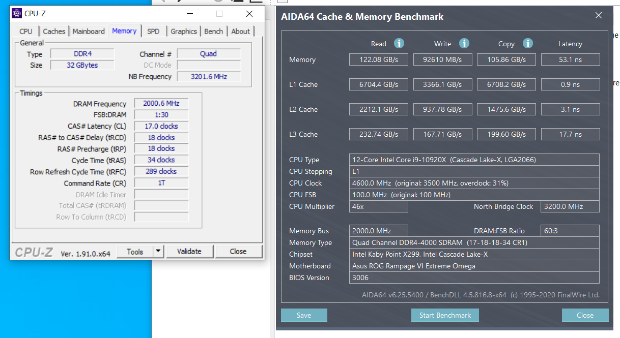

Bin jetzt bei 32 Ratio fürs Mesh, 1.2V VCCIO, 1.15V Cache Voltage, +350mV Uncore* => kein einziges Grad zusätzlich max. Temperatur über alle Cores. Läuft scheinbar stabil.
* Laut Anleitung aus dem Luxx kann die Uncore Voltage Auswirkung haben auf den erreichbaren Mesh-Takt. Deshalb hab ich's jetzt mal eingestellt.
Edit: Korrektur - hab 1 Grad mehr.... ^^

Welche RAM Spannung sollte ich nehmen für die Timings von rene87? Bin jetzt bei 1.45V. Ich habe im Grunde nur die RAM Spannung und die Timings angepasst. Müssen kein Widerstände oder Boot Spannungen angepasst werden?
Jedenfalls bootet das System nicht.
122GB/s Lesen.. ^^
Reaktionen: cm87, PhoenixMDA, Esenel und eine weitere Person
@ZeroStrat Mit 1.5V DRAM hats gebootet?
Edit: Haut jedenfalls gut rein, wenns jetzt noch stabil ist wars ein erfolgreicher Tag 😂
Hab's nicht auf Stabilität getestet. Die CPU lief auch jetzt plötzlich mit 4.8GHz auf 2-3 Kernen während des KCD Bechmarks. :daumen: Liegt wahrscheinlich an der besseren Kühlung.
@Esenel: Hab jetzt fast 46 FPS beim KCD Benchmark, aber für die getunten 9900K reichts tatsächlich überhaupt nicht. Wenigstens die Ryzens platt gemacht. ^^

Der Rest liegt halt an der Latenz dass du nicht an den 9900K hinkommst.
Mesh vs Ringbus halt.

Das sieht doch schon richtig gut aus, hast du schon die RTL´s angefasst?
Nein überhaupt nicht. Was würde das bringen? Dass ich mit der RAM Spannung weiter runter kann?

Nein Spannung vom RAM ist vor allem von Takt/ Timings abhängig.
Mit niedrigeren RTL/Offset/ vielleicht gibt's da auch RoundTrip weiß ich nicht drückst du halt gut die Latenz.
Also unter 50ns sollte da machbar sein.
1,5V kann man schon geben, die meisten fahren 1,45V- 1,5V.
