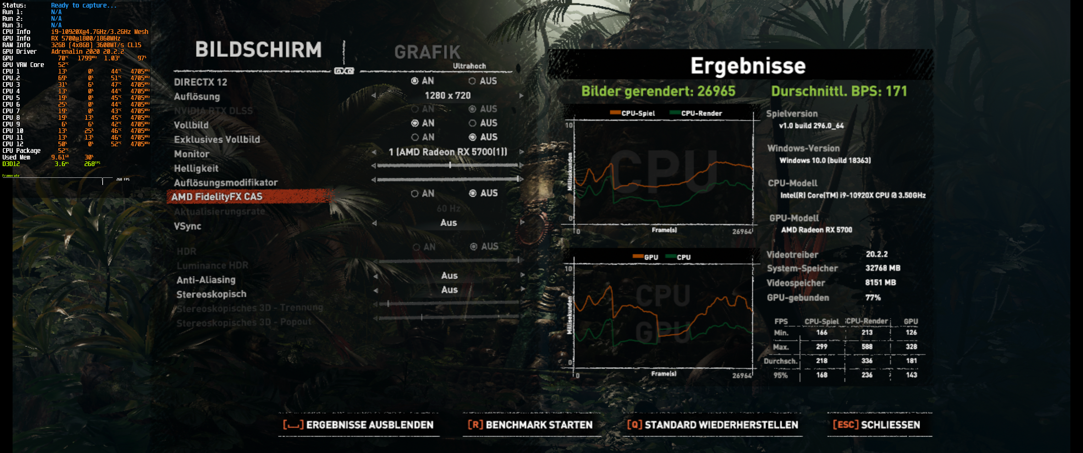

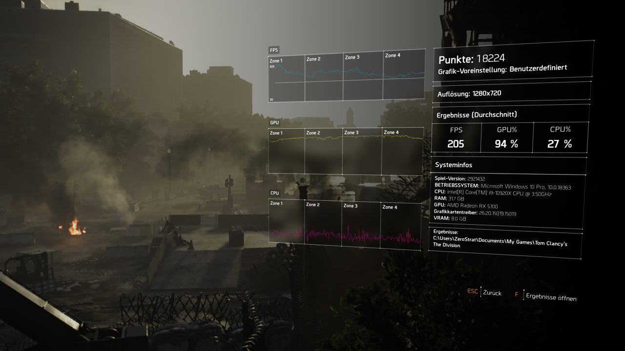

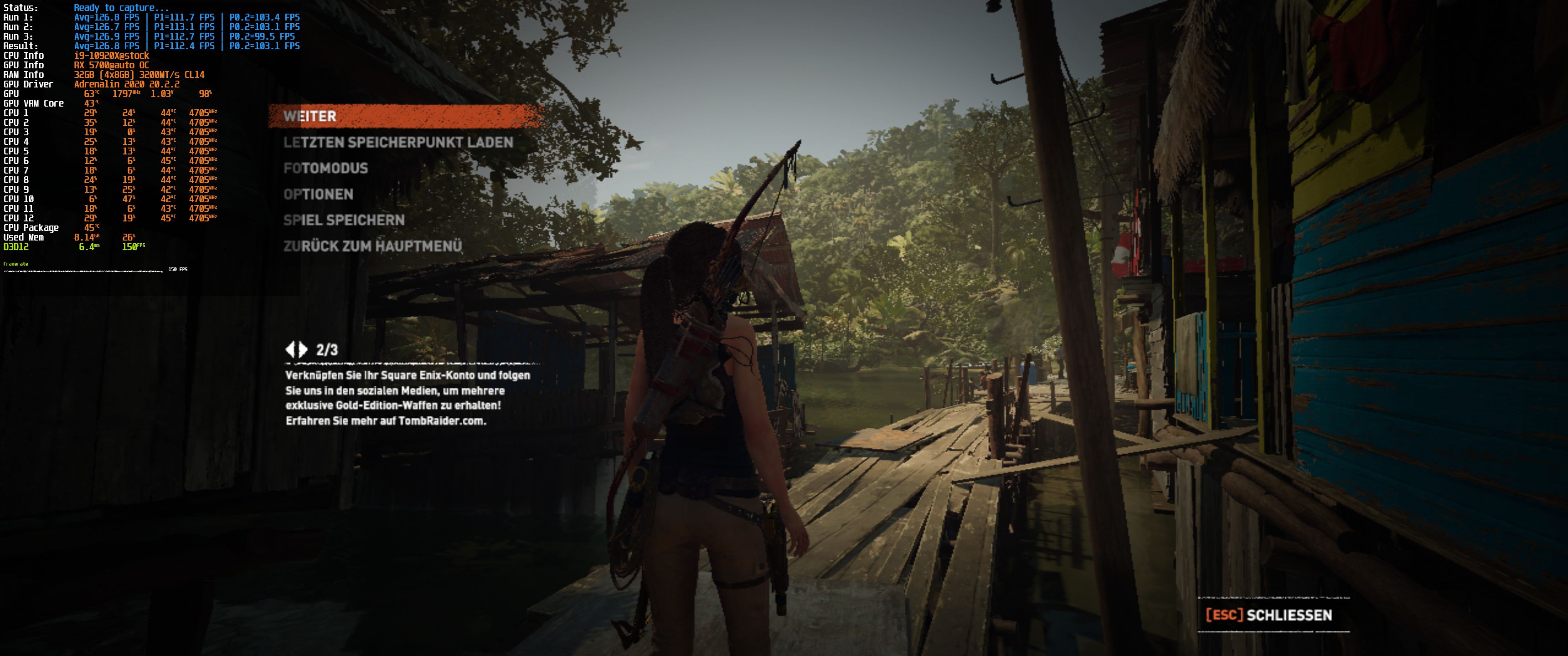

SotTR Built-in Benchmark, Ultra High Preset, 720p
Ich denke, dass mit der RTX noch ein bisschen mehr drin wäre....
:D

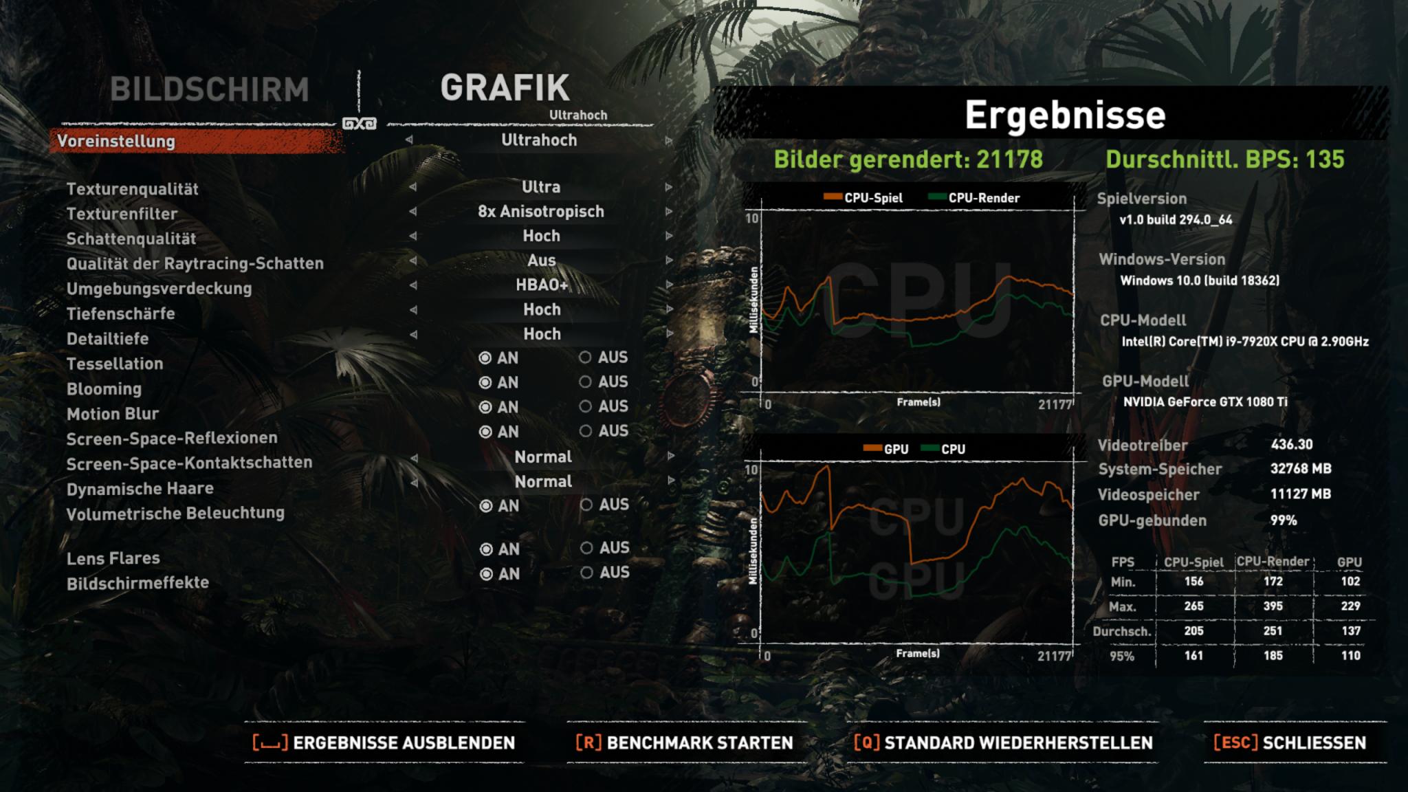

Ich hab zwar nur den 1080p/ultrahigh da, aber bei den CPU Spiel FPS dürfte das ja nichts ausmachen.
Mit @4.5GHz habe ich da ähnliche FPS.
156 FPS min und 161 FPS 95%.
Reaktionen: ZeroStrat

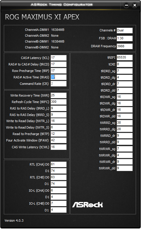

Die Werte können sich sehen lassen. Komme mit meinen Lazy* 4000 CL17 Settings nicht so weit.
*Einstellungen: 2x16GB 4000 17-17-17-37 Mode1 Roundtrip: On

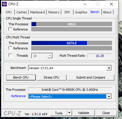

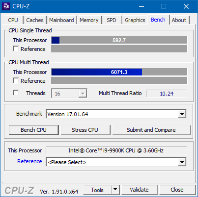

P.S. damit der 9900K in deinem CPU-Z Vergleich nicht so schlecht dasteht. Muss wohl endlich mal einen Lüfter draufschnallen und anfangen zu testen. :)

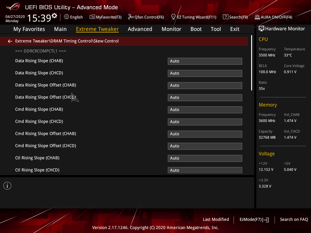

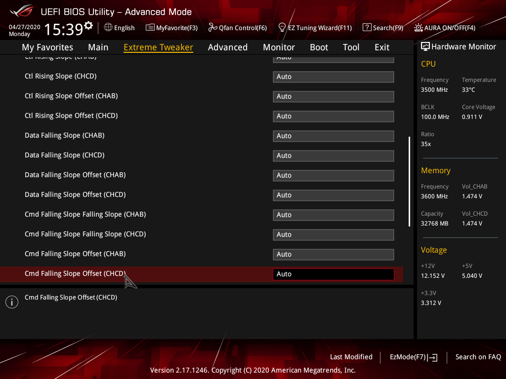

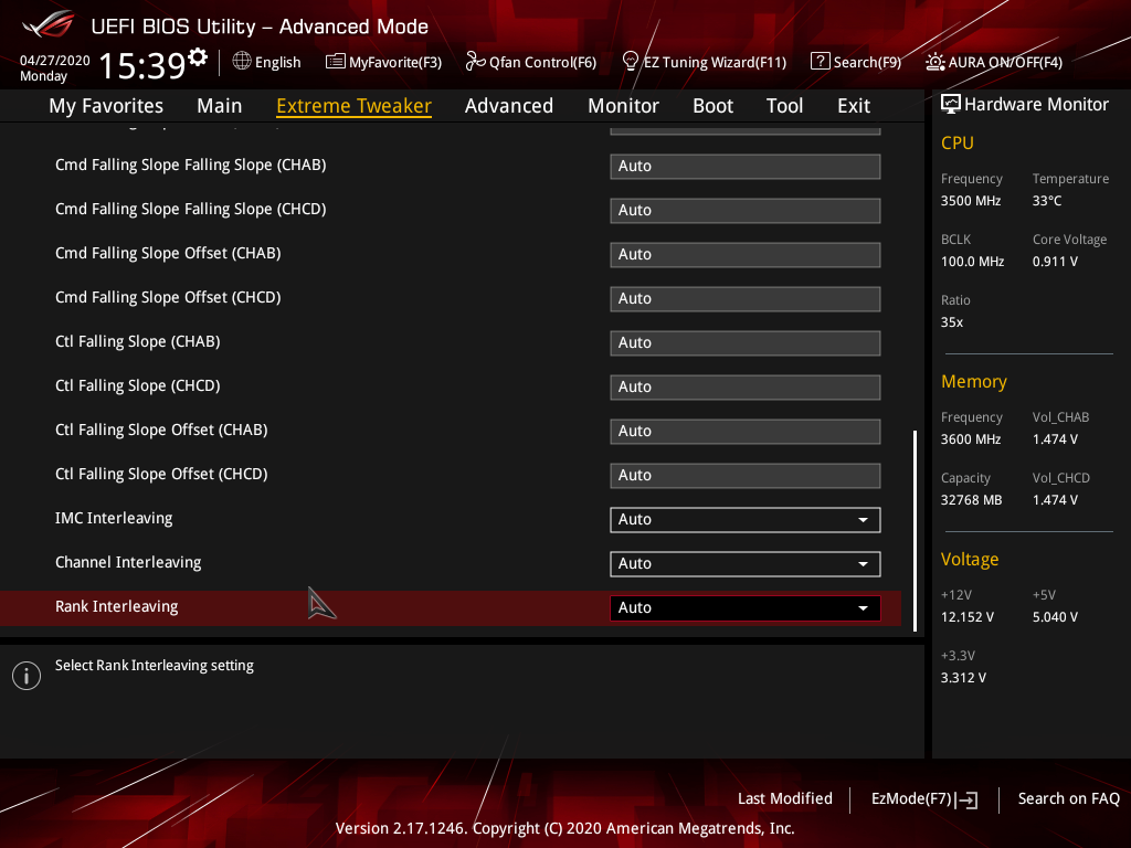

Hier noch die Pics von dem Skew Kram. Was müsste ich hier einstellen?

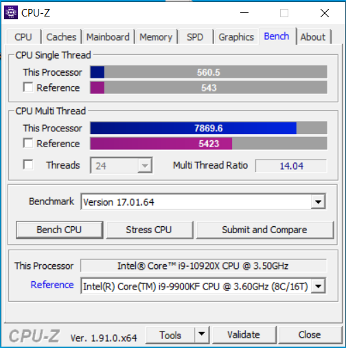

Esenel schrieb:
@ZeroStrat
Schaut so aus, wie wenn dein neuer Prozessor schneller als meiner ist ;-)
Im Multi, aber nicht in der singlecore Leistung. Jedenfalls nicht wenn deiner auch bei 5,2ghz läuft. Aber schon nicht schlecht, dafür das du gerade noch am optimieren bist und das keine selektierte CPU ist.
Wenn das so weiter geht, kann man bald besser zur HEDT greifen und kommt wahrscheinlich noch günstiger weg. Mit ein wenig optimieren wird man dann auch kaum langsamer sein.
Den Skrew Kram stellt man nur ein wenn man am sich am Limit bewegt, die ODT um erstmal höher zu booten und stabiler.
Die Slope's wenn die Steuersignale nicht mehr sauber kommen und es noch nicht an den Bitlines liegt.
Bevor du das alles machst solltest du den Speicher überhaupt erstmal "richtig" übertakten, du hast ja quasi noch nix eingestellt, DramCLK etc.
Er ist halt sogar in Games schneller.
SotTR und Division2 z.B.
