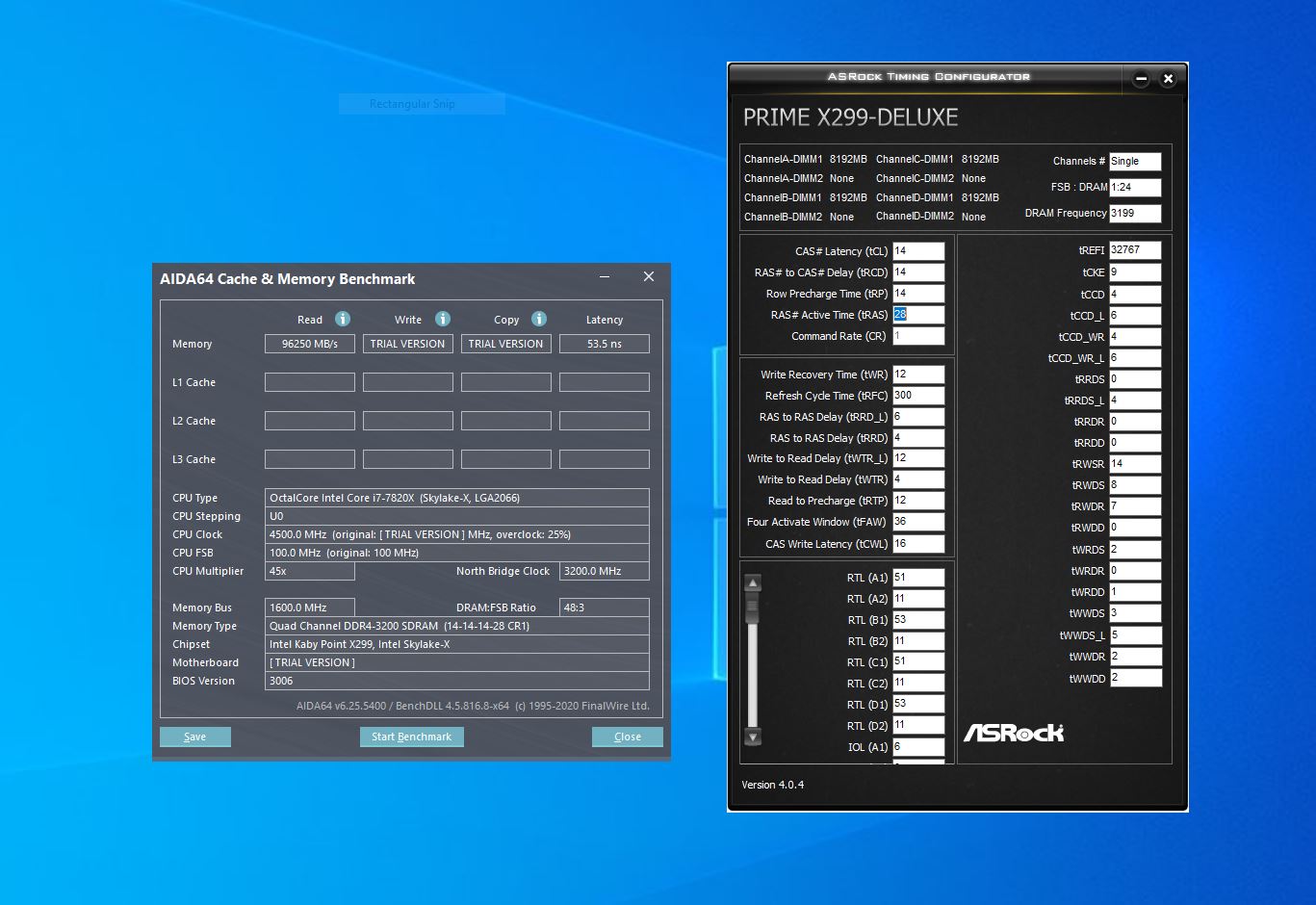

@ZeroStrat Schau mal, habs jetzt nicht auf Stabilität getestet und die Timings sind noch nicht 100%, aber ungefähr so könnte das mit 3200 MHz 14-14-14-28-1T bei Dir auch aussehen. Da du besseren RAM und ne bessere Kühlung als ich hast dürftest Du auch bessere Timings fahren können.
Das ist jetzt zusätzlich mit 4.5GHz All-Core und 3.2GHz Mesh.

@Rage Auch 3200MT/s CL14 mit XMP läuft nicht stabil. Keine Ahnung, inwiefern der IMC den RAM vergewaltigt, aber ich habe zwei Lüfter draufgemacht. Nun läuft's stabil.
Gerade die beiden mittleren Dimms haben richtig geglüht. Muss VCCIO mit 1.2V wirklich so hoch sein?

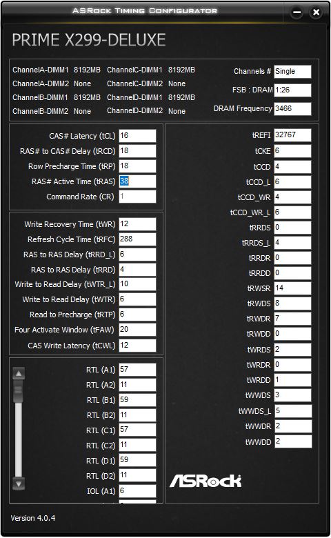

Ich habe immer noch keine Option für den RTL IOL Offset gefunden. Es sind halt viele Werte. @Rage hast du in deinem UEFI einen entsprechenden (einzelnen) Eintrag?
Und ich schreibs zum dritten Mal.
Mach doch endlich mal Fotos von der ganzen RAM Sektion im Bios und poste es hier...
Weißt du, wie viel Screenshots da zusammen kommen? :D Am besten sagt @Rage mir, ob's sowas gibt. Vielleicht muss man tatsächlich jeden einzelnen Werte setzen. Ich glaube nicht, dass es nur einen Offset gibt.
@ZeroStrat Nur einen Offset gibts nicht, aber einen Startwert. In der RTL Control-Sektion ist der. Hab aber auch noch nicht ganz geblickt wie das auf X299 vernünftig geht und hätte gerne eine Erklärung dazu 🤣
