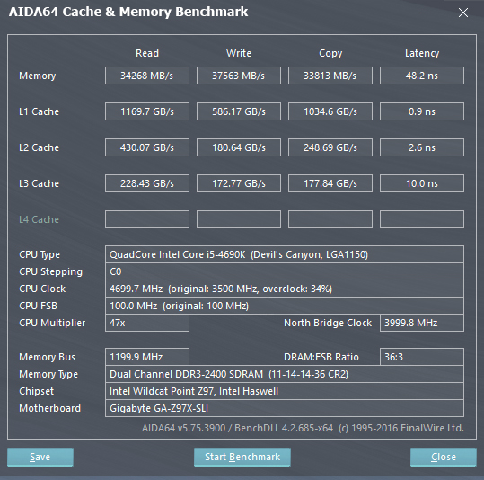

Jo hab ich auch gedacht. Sind von Fujitsu.Bairok schrieb:da scheinst du aber guten Speicher erwischt zu haben, oder die hatten noch zu viel vom guten rumliegen.
Danke für den Tipp. Werde ich mal probieren. Bisher nur 1.6v mit 2600auto probiert - leider nach 5 Sek Fehler bei AIDA Stresstest. AIDA Bench läuft aber durch. Find das Ergebnis von 2600 aber Merkwürdig:Bairok schrieb:Du kannst problemlos auf 1,65V gehen, dann dürfte bei dir auch cl 10 12 12 32 möglich sein. Oder 2666 mhz mit automatischen Timings.
2400CL11auto vs 2600CL11auto
| 2600CL11auto | Read | Write | Copy | Latency |
| Mem | -10,77% | +8,02% | -5,30% | -7,12% |
| L1 Cache | 0,00% | 0,00% | +1,29% | 0,00% |
| L2 Cache | +6,56% | -1,59% | -6,12% | -3,70% |
| L3 Cache | +5,41% | -1,71% | -0,91% | -5,50% |
Defintiv 1,5V... hab auch immer kontrolliert und ist im Bios festgelegt.Bairok schrieb:Jedenfalls heftig 2400 mit 1,5V. Sicher dass die Spannung nicht auf automatisch steht?^^

@KCX schätze mal er schafft die CL11 nicht mehr bei über 2400. Und die anderen Timings sind vielleicht auch nicht so toll (15), auch wenns 2600 MHz sind. Musst du mal probieren einfach. Der RAM geht ja im Normalfall auch nicht so schnell kaputt.
Die Leserate vor allem ist aber da dann echt zu niedrig und deine Latency wundert mich etwas. Knappe 50ns hatte ich schon mit ddr3 1866 cl9. Hab jetzt mit 2400 45,9 ns.

Mit 1,65V läuft 2600CL14-15-15-36 mit AIDAStress. Superposition war mit 55 Punkten minimal schlechter. Frames dementsprechend auch.Bairok schrieb:schätze mal er schafft die CL11 nicht mehr bei über 2400. Und die anderen Timings sind vielleicht auch nicht so toll (15), auch wenns 2600 MHz sind
Das scheint auch minimal zu varieren. Beste mit 2400CL11-14-14-36 war 48,2Bairok schrieb:Hab jetzt mit 2400 45,9 ns.
Hab am Sonntag den ganzen Tag die Kiste angehabt und auch oft gezockt. Keine Probleme mit 2400. Wird sich natĂĽrlich ggf. noch zeigen ob das so bleibt.
Läuft leider nicht.Bairok schrieb:cl 10 12 12 32
Bis wohin macht denn CL10 noch Sinn? CL10-15-15-36? Ne Tendez?
