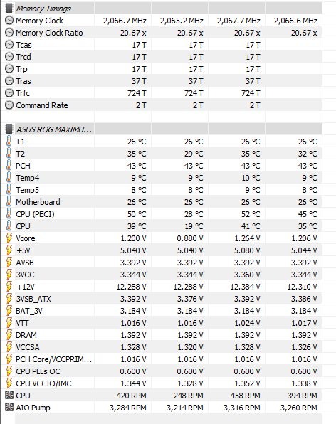

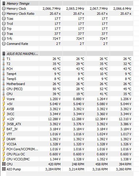

Ganz schön durstig auf XMP dieses Kit.
Reaktionen: ZeroCoolRiddler, cm87 und Fragy90
Naja, 1.4V Vdimm ist ja normal für den Takt, aber die VCCSA und VCCIO sind schon echt krass hoch, 1.20V VCCIO und 1.25V VCCSA sollten da eigentlich genügen in etwa, vlt. auch sogar 1.20 bei beidem oder weniger. Der Trfc Wert ist ebenfalls krass hoch, da musste auf jeden Fall noch ordentlich nach unten ;)

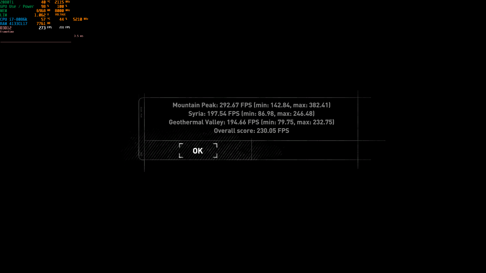

Habe das Kit nun mal auf 4266 CL17-17-17-37-328-2T getestet.
Dabei habe ich in ROTTR, Karte Syria, 4 FPS mehr und in Geothermal Valley 8 FPS.

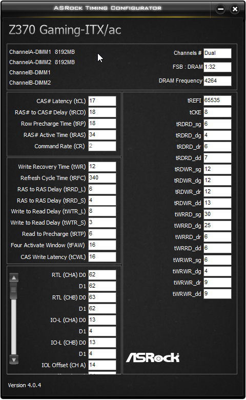

@Esenel Bei den Copywerten und Latency geht noch was :-)
Denke auch dran den CHA IO_Latency Offset möglichst klein zu halten und dabei darauf achten das er die RTL Werte gleichmäßig trainiert. Ich bin bei einem Offset von 15, das hat meine Latenz nochmal verbessert bei AIDA

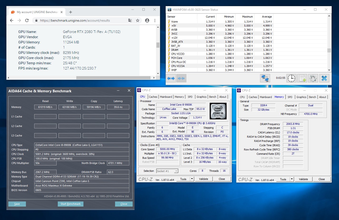

Hier mal mein Kit als Vergleich
Ich bin gespannt ob du die 4400 stabil bekommst

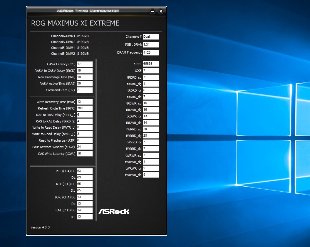

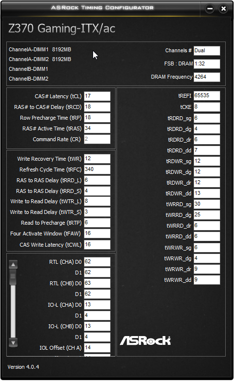

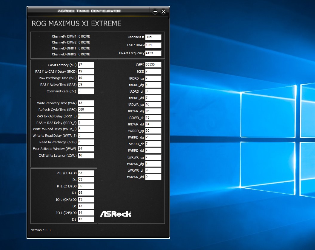

@Fragy90
Magst mal nen Screen vom Ram Konfigurator machen.
Damit man sehen kann, was die restlichen Werte so sind?
Merci!

Das sind meine aktuellen Werte, sobald ich die Riegel besser gekühlt bekomme (aktuell gehen sie auf bis zu 49°C hoch) geht vielleicht noch mehr :D

So hab nun nochmal von vorne angefangen.
4133-17-17-17-37-300-2T @ 1.40V, SA 1.25V, IO 1.25V
Ist schon relativ genügsam mit optimiertem XMP.
Schnell ist es noch nicht ;-)
Das wird noch ein steiniger Weg.

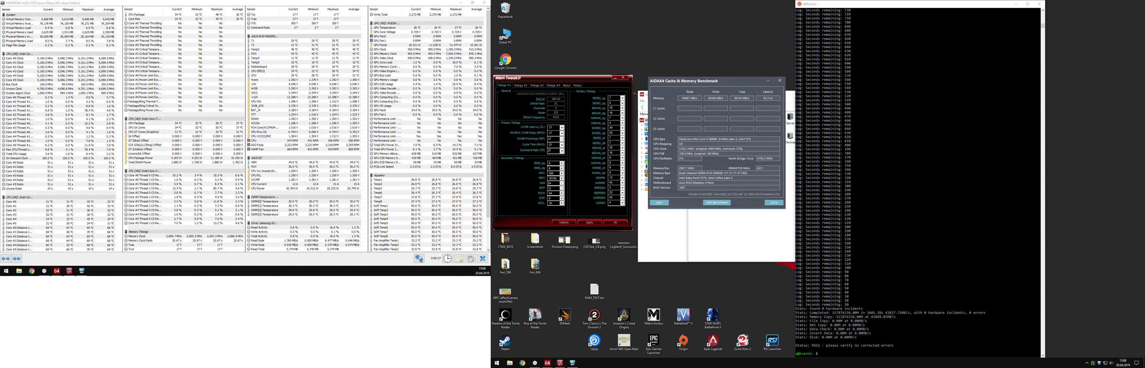

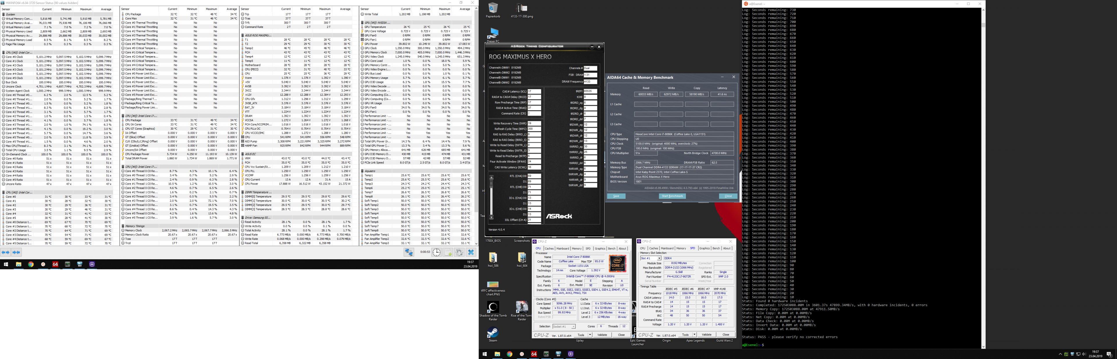

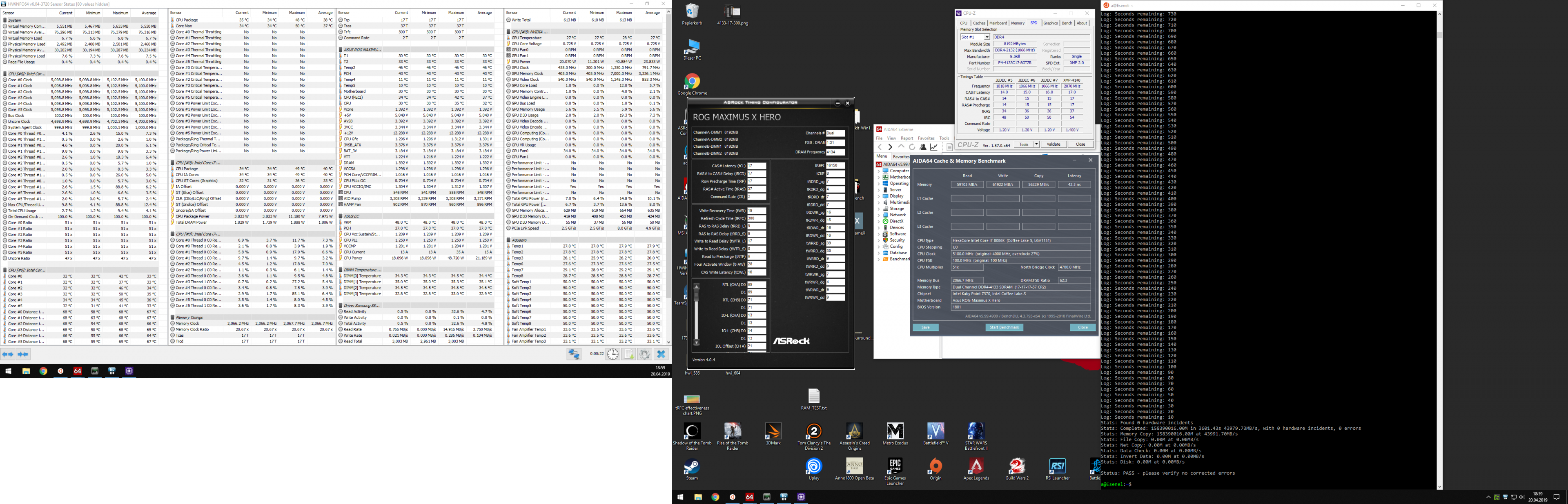

Ich habe nun das "XMP" Profil optimiert und konnte da an sich gut was rausholen.
Einmal Aida:
8086k_4133CL17-17-17-37-300-6-19-28_Optimise_Timing3-T2@5100Mhz_4800MhzUncore_AIDA_599_417_BIO...png
Und der RAM Test:
8086k_4133CL17-17-17-37-300-6-19-28_Optimise_FULL-T2@5100Mhz_4800MhzUncore_GSAT1h_Passed_BIOS1...png

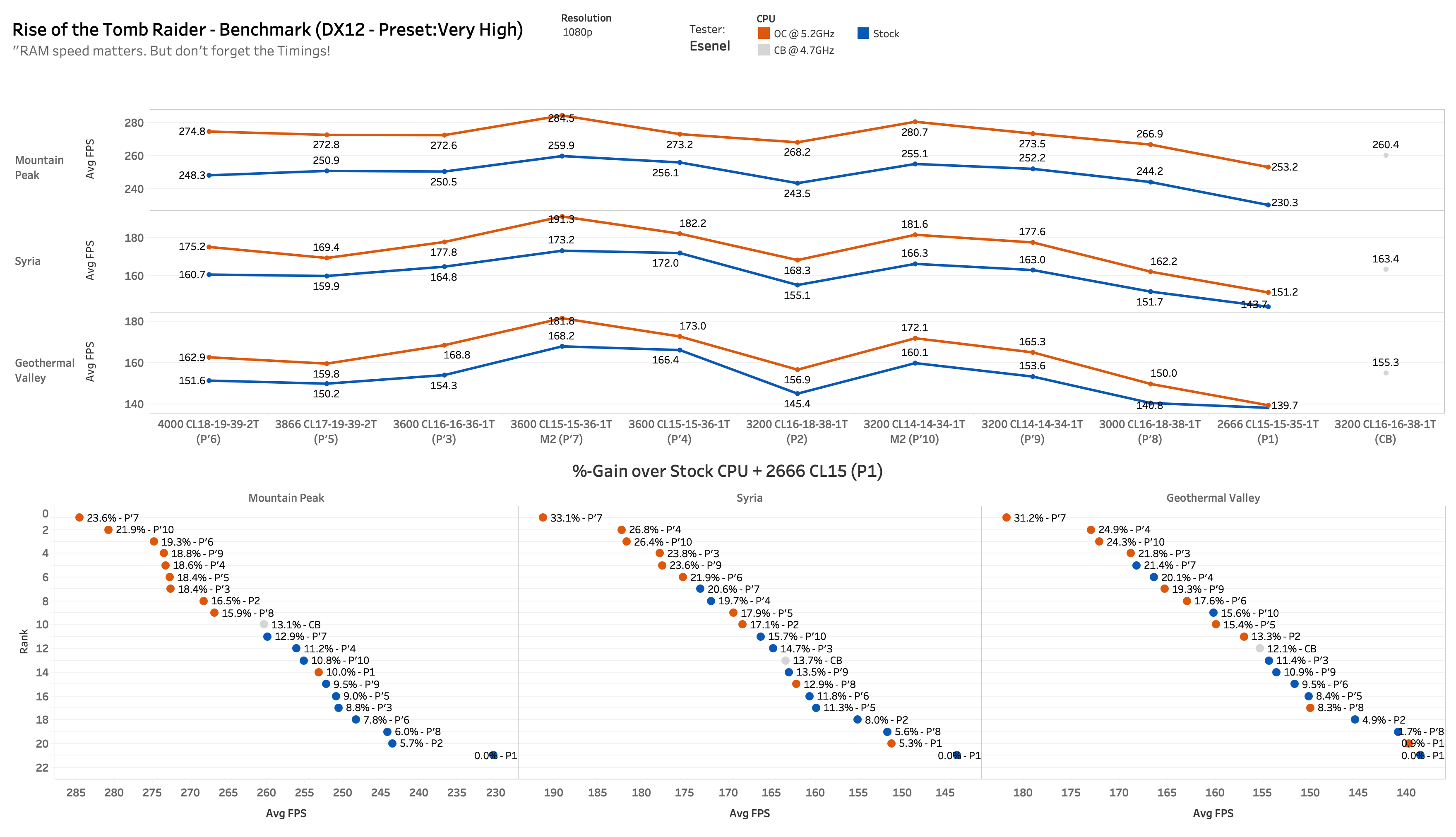

Und hier die Verbesserung in ROTTR gegenüber meinem 2x8GB 3600CL15 Kit mit Tweak Mode2 als bester Wert.
Ich konnte in 1080p also meine FPS wie folgt verbessern:
Syria:
3600CL15T1: 191.3 FPS
4133CL17T2: 197.5 FPS (+3%)
gegenüber Stock Intel: +37%
Geothermal Valley:
3600CL15T1: 181.8 FPS
4133CL17T2: 194.6 FPS (+7%)
gegenüber Stock Intel: +39%
