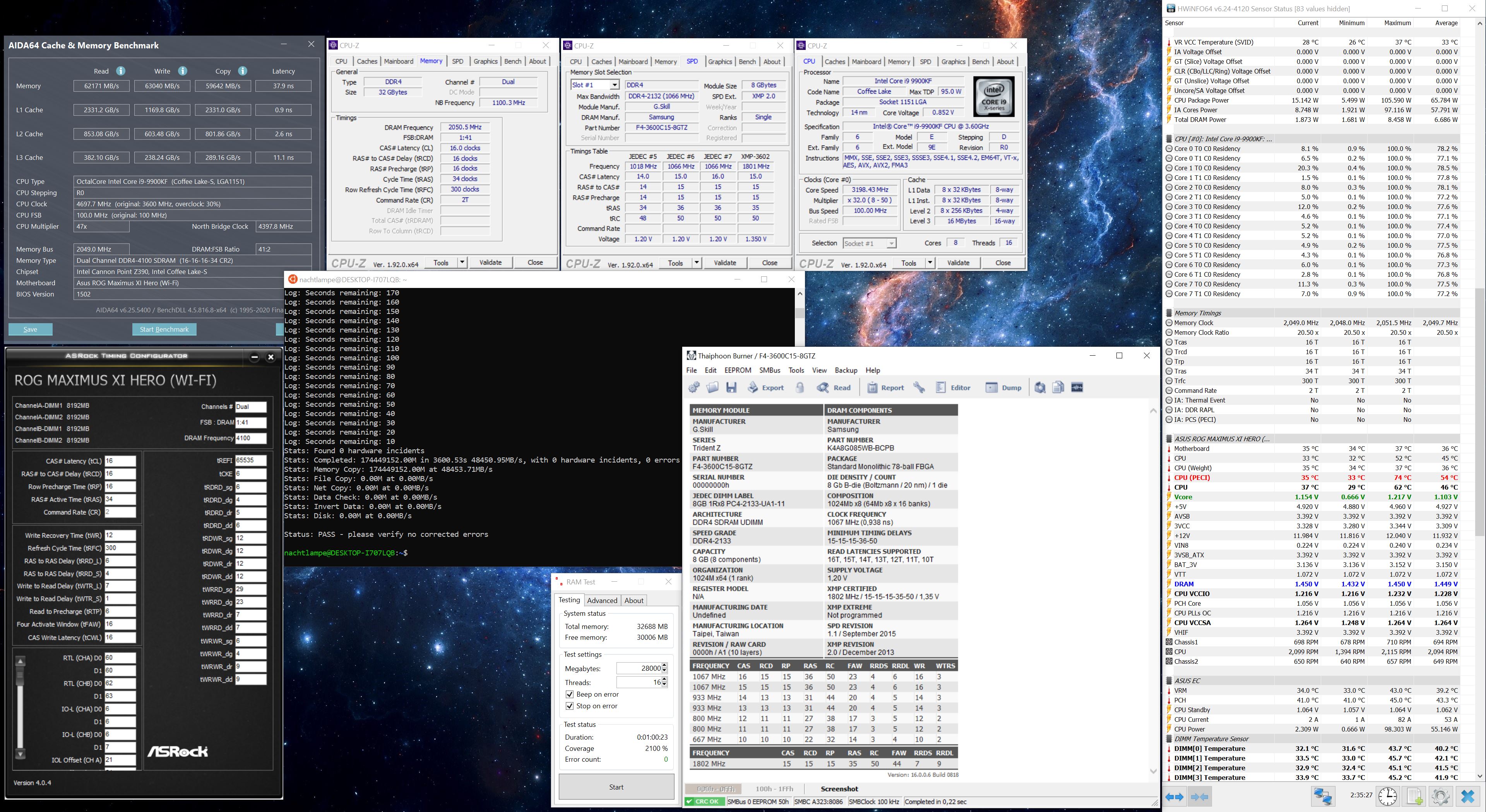

Dann mal von mir ein kleines Update.
Ich habe erst mal versucht wie weit ich mit dem RAM Timing 16-16-16-36 kommen kann. Leider ist bei 4100MHz Schluß. Wie es sich verhält bei jedem einzelnem Kit laß ich mal offen.
Ein voller Run von Karhu auf 10000% ist auch noch offen - ich teste Sie erstmals im Alltag.

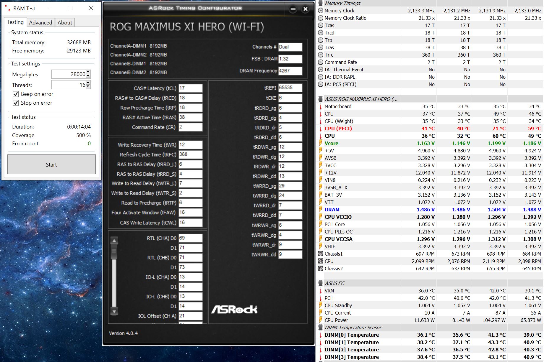

@Tenchi Muyo, mit 4266Mhz komme ich erstmals bis hierher. CPU Standard, RTL und IO-L auf Auto.
@PhoenixMDA, mit den Timing hast Du auch recht, die Temperaturen sind wirklich entspannter.
Gehe jetzt erst mal Mittagessen. Mal schauen, ob dann der Rechner mit den Einstellungen noch startet.
Reaktionen: PhoenixMDA
