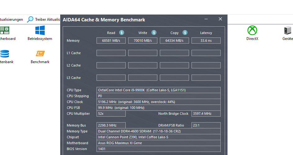

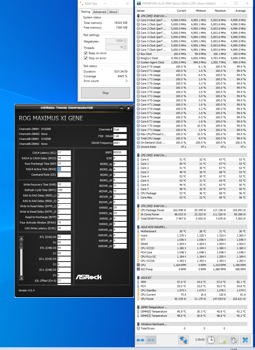

Es irritiert mich gerade total das die Module schon die 500% Karhu geschafft haben bei cl17 und 4700mhz. Gsat haut natürlich Fehler, aber noch in einem Bereich in dem ich schätze das es im Mainsystem eventuell laufen könnte, denn der imc ist dort gefühlt besser.
Wenn bei 1.5v so karhu stable bleiben bau ich doch noch mal um und teste die mit 1401er bios und main CPU 😅.

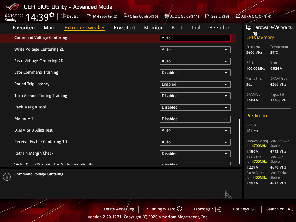

Das ist echt krass das dass bios da tatsächlich auch noch rein fuscht. Da war ich ja bisher sehr straight und habe nur noch mit dem 1401 hantiert.
Gut im bench ist gerade das 0021 drauf, bin echt gespannt. Ich zieh jetzt erst mal noch timings nach.
Edit: ist der IMC, ein wenig mehr sa und schwupps sind die ersten gsat runden fehlerfrei.

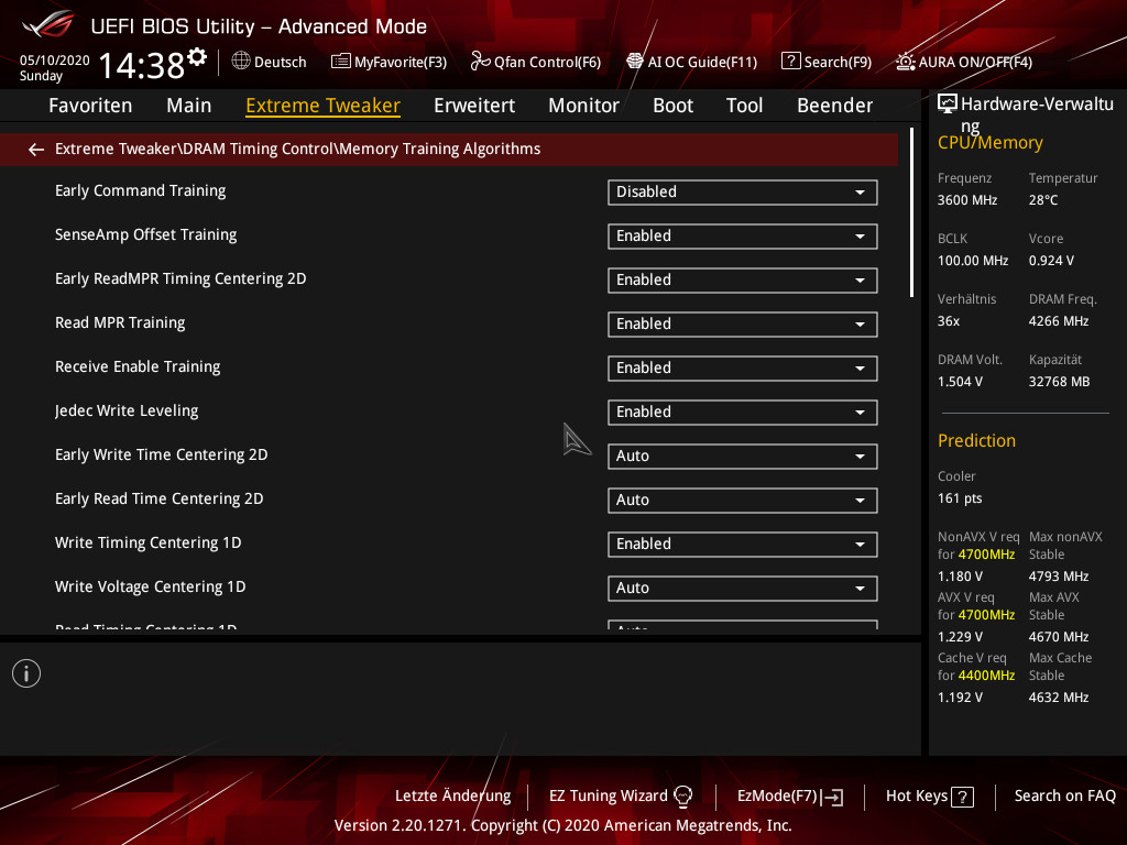

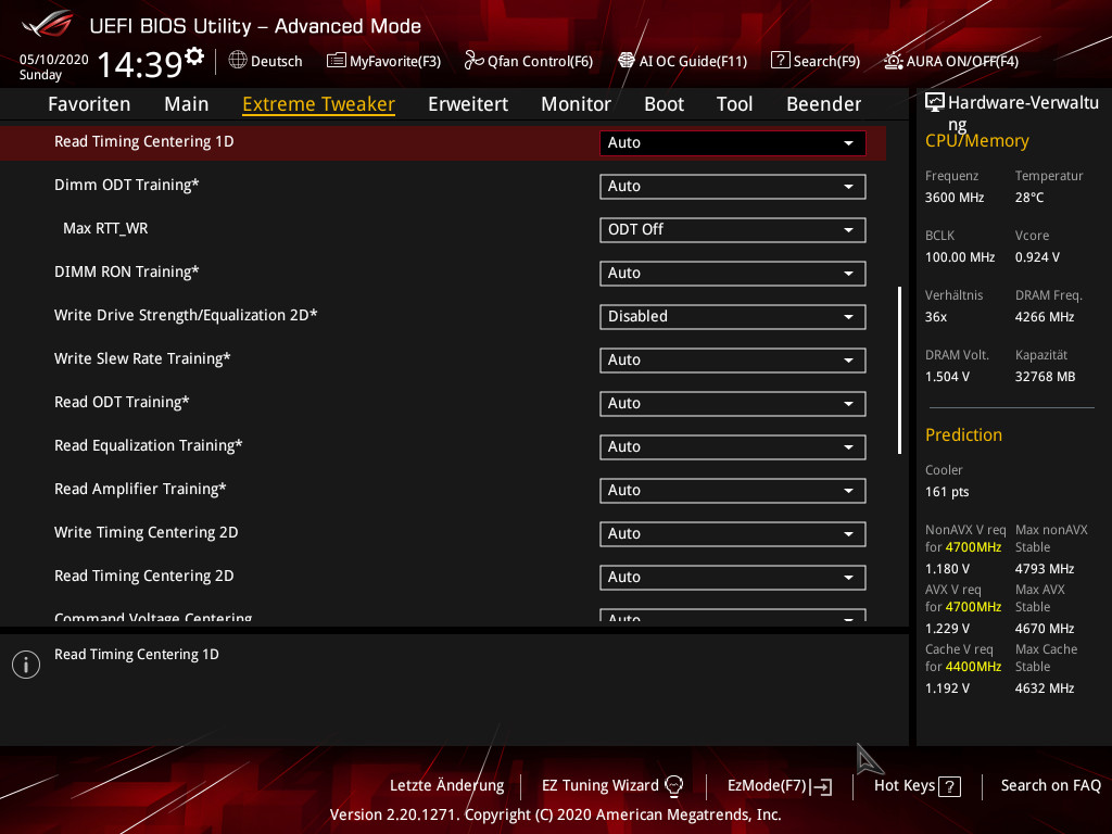

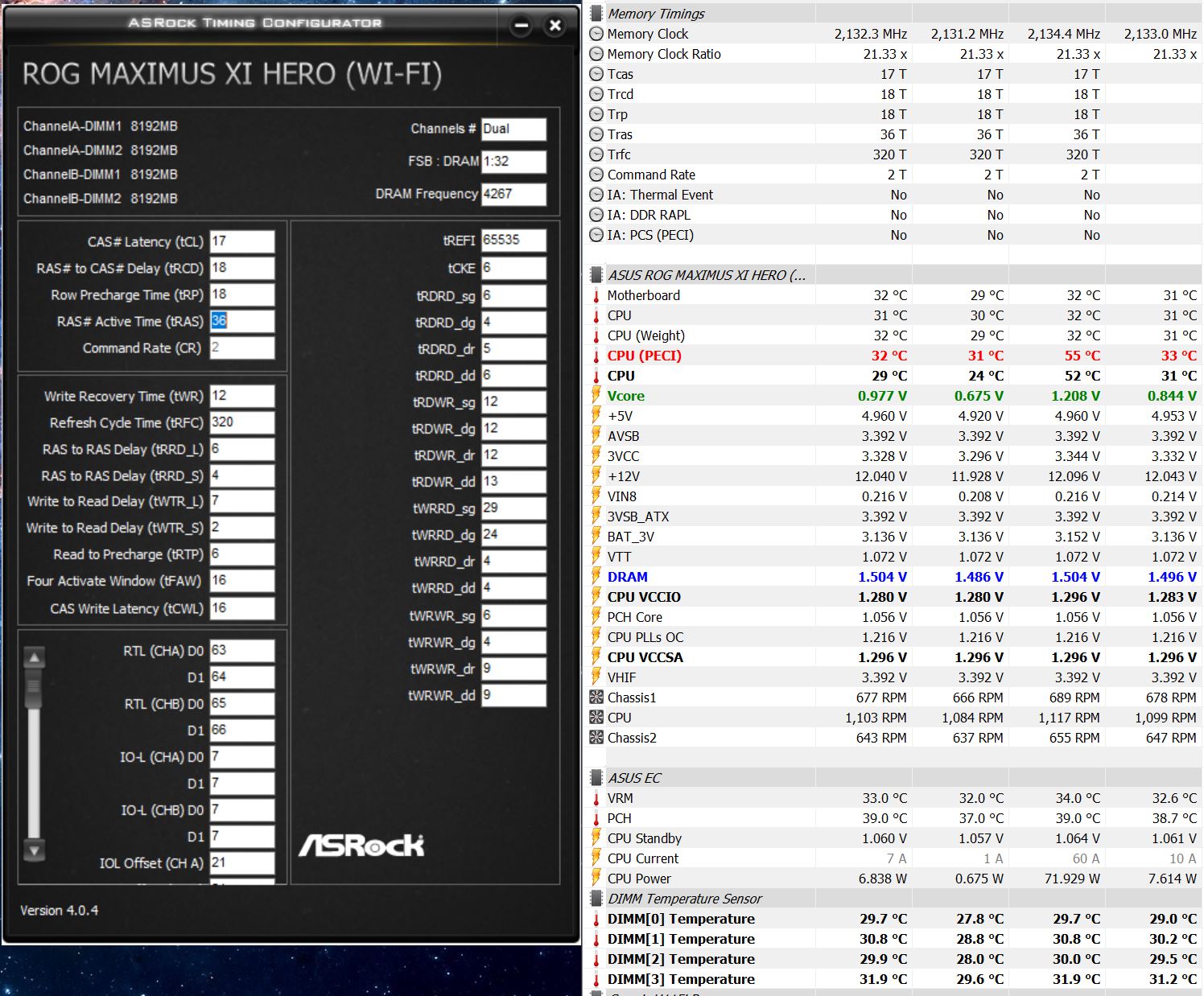

Ich habe jetzt einen Takt gefunden, mit den ich die restlichen Test starten will (4266MHz).
Ein paar Probleme habe ich aber noch.
Ich hatte die Module auch auf 4300MHz, aber nach dem Bild kam gleich ein blauer.
Also habe ich mich für 4266MHz entschieden, ist für mich im Moment das Beste aus Temp. und Spannung.
Nun zu meinen Problemen.
Durch das ganze hin- und herspringen lädt das Bios stellenweise meine anderen RAM Tests (Einstellungen) nicht mehr. Meine 4100MHz wollen auch nicht mehr starten, selbst die 4000MHz nicht, erst nach händischer Eingabe.
Ich vermute, eine Grundeinstellung stimmt nicht. Daher will ich mir eine STANDARD Profil hinterlegen.
Welche Einstellungen währen da wichtig?
Latency von 38.5!
Finde ich auch zum
Da wahren Sie ja besser bei 4100MHz. Wo kann ich da noch was rausholen?
Latency von 38.5!
Finde ich auch zum
PhoenixMDA
- Okt. 2016
- 1.856
Würde ich als erstes vermuten das tWRRD_dd/dr mit 4/4 zu straff ist.Ansonsten das Training der RTL wieder auf Auto machen.
Falls du Probleme mit GSat hast IO/SA etwas höher, könnte aber auch reichen.
Die letzten paar Mhz fressen ziemlich viel bei mir.
Leistung geht dir etwas flöten durch tWRWR dd/dr auf 9, musst du testen ob weniger geht und nen 29/23 oder 28/24 bzw. 28/23
Denk dran Nebenprozesse versauen die Latenzmessung
PS.Ich weiß das du nur dd brauchst, ich stell trotzdem immer beides ein^^.tRas würde ich als letztes machen.

Dann werde ich erstmals Versuchen tWRRD_dd/dr mit 7/7 und tWRRD_sg/dg 29/23.
Danke Dir.
Nebenprozesse waren die selben wie 4100MHz an. Hatte ich im Autostart Ordner deaktiviert.
Danke Dir.
PhoenixMDA
- Okt. 2016
- 1.856
Wieso hast du eigtl. Early Command Training nicht auf Auto?Late Command macht er bei mir eh nicht, aber Early weiß ich nicht ob er es brauch.
Die DBLLwEN würde ich auf Auto stellen wenn du irgendwas änderst.
Bei CL15 oder CL16 brauch ich z.B. tWRRD und tWRWR höher 7/7 9/9 oder 6/6 8/8.
Und unter 4400 brauch ich auch höher teilweise bei cl17.

Wieviel Saft fehlt denn, ich sag mal ich hab 1,51V drauf, also 1,522V wäre mir auch egal, die Dinger können ja einiges ab und kühlen tust du sie doch eh.
Poste mal die Timings plz.

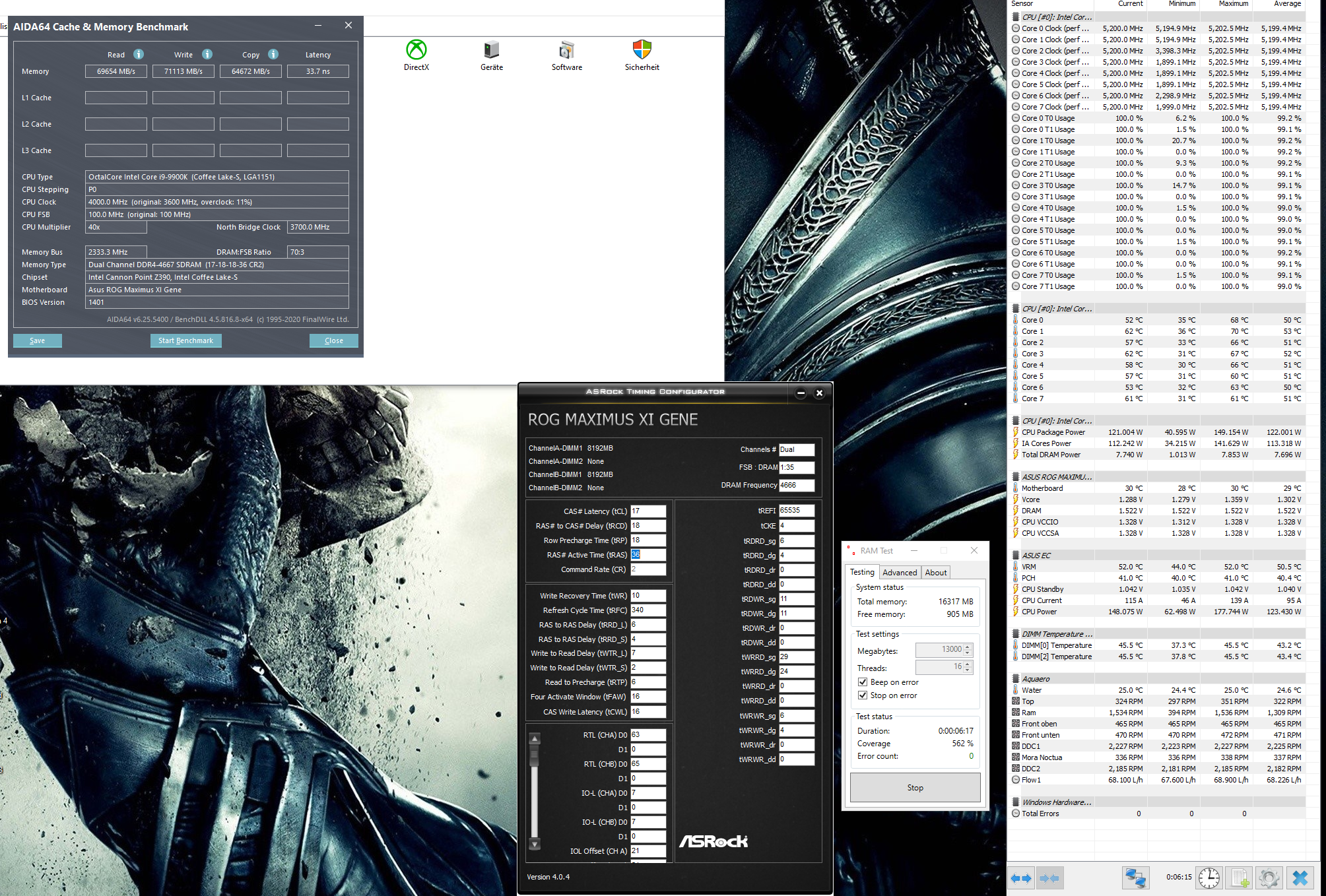

- Okt. 2019
- 544

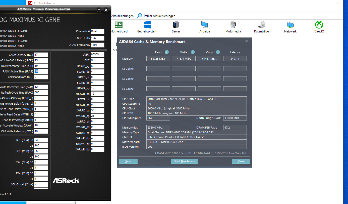

Hab schon zurück gestellt, teste mal 4666. Mag sein das ich es mit mehr Spannung stabil bekomme, aber ich habe dadurch keinen Mehrwert. Laut aida Photo und read/write/copy sind es auch nicht so viel mehr das sich der Aufwand lohnen würde. Tatsächlich ist das 4666 gerade genau so schnell.
Es waren im Schnitt vielleicht 200mb mehr, wenn ich die Werte nun noch locker bin ich mit dem 4600er setting gleich auf.
Der Mehrwert ist einfach zu gering, das sich die erhöhte voltage lohnen würde.
Ich teste mal parallel meine anderen Module gegen. Also wenn ist wohl das 4666er am interessantesten.
Ich poste das 4700er gleich noch mal.
