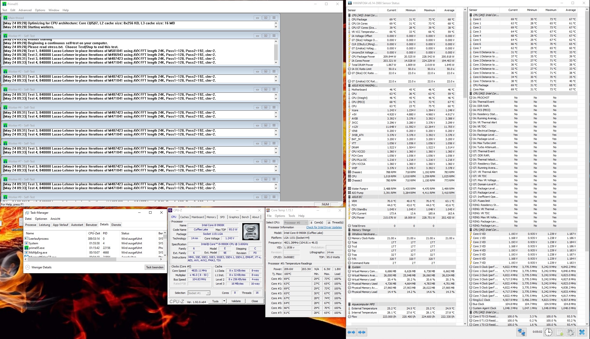

@meckswell: Hier nochmal ne Weile Prime95 512-768 KB in-place, AVX aus:
Fazit: VCCSA / VCCIO muss nicht zwangweise höher für 3600. Kann aber auch auf die CPU ankommen, würde ich vermuten. Taugt deren Speichercontroller nichts, braucht man vielleicht auch für 3600 schon höhere Spannungen.

Haha :D Keine Sorge, ich nehm's mit Humor. Ich hab ja geahnt, worauf ich mich hier in so einem Thread einlasse, wenn ich mit meinen Fragen komme. Jedenfalls mit diesem Takt und Spannungen. Aber es haben halt oft nur die Overclocker genug Ahnung von solchen Dingen. Da, wo alle ihre Hardware innerhalb der Spezifikationen betreiben, gäbe es auch kein Detailwissen über die Timings etc. Also muss ich euch damit "belästigen". Aber ist doch nichts dabei, leben und leben lassen :)
Wer weiß, vielleicht bekomme ich ja hier soviel OC-peer-presssure, dass ich irgendwann auch noch die Spannungen erhöhe. Naja morgen auf jeden Fall mal zum Test ;)

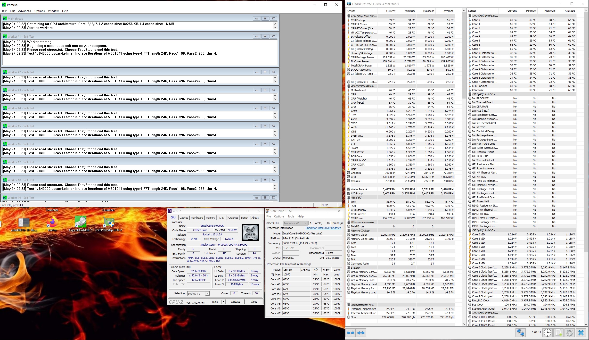

Prime läuft auf dem 10900K (bei mir) gegenwärtig scheinbar nur ohne AVX/FMA. Der wird in Cinebench wärmer und verbraucht viel mehr Strom (ca. 220W gegenüber 170W in prime).

Man müsste meinen, dass damit dann auch Prime95 inkl. AVX stabil wäre. Ist bei mir aber nicht der Fall. Laut HWinfo hält er das Limit zwar ein und taktet entsprechend niedriger, trotzdem schmiert Prime direkt ab. :confused_alt:
Verstehe nicht so recht warum, wäre eigentlich schon nice, 5 GHz durchgängig zu haben. Aber so schnell, wie da der Fehler kommt, würde es bestimmt auch im Alltag Probleme geben.

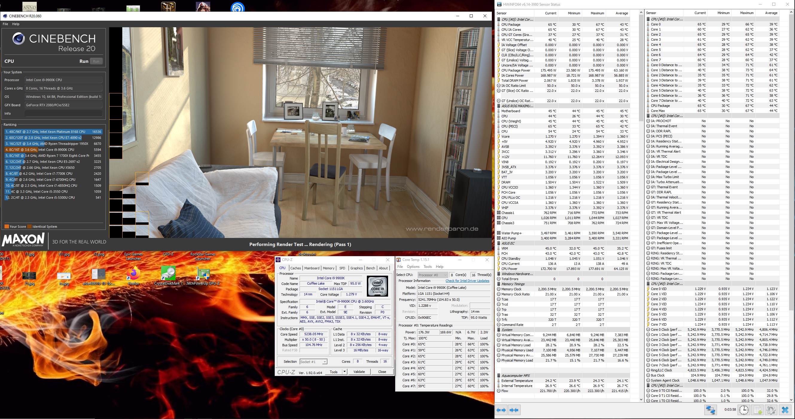

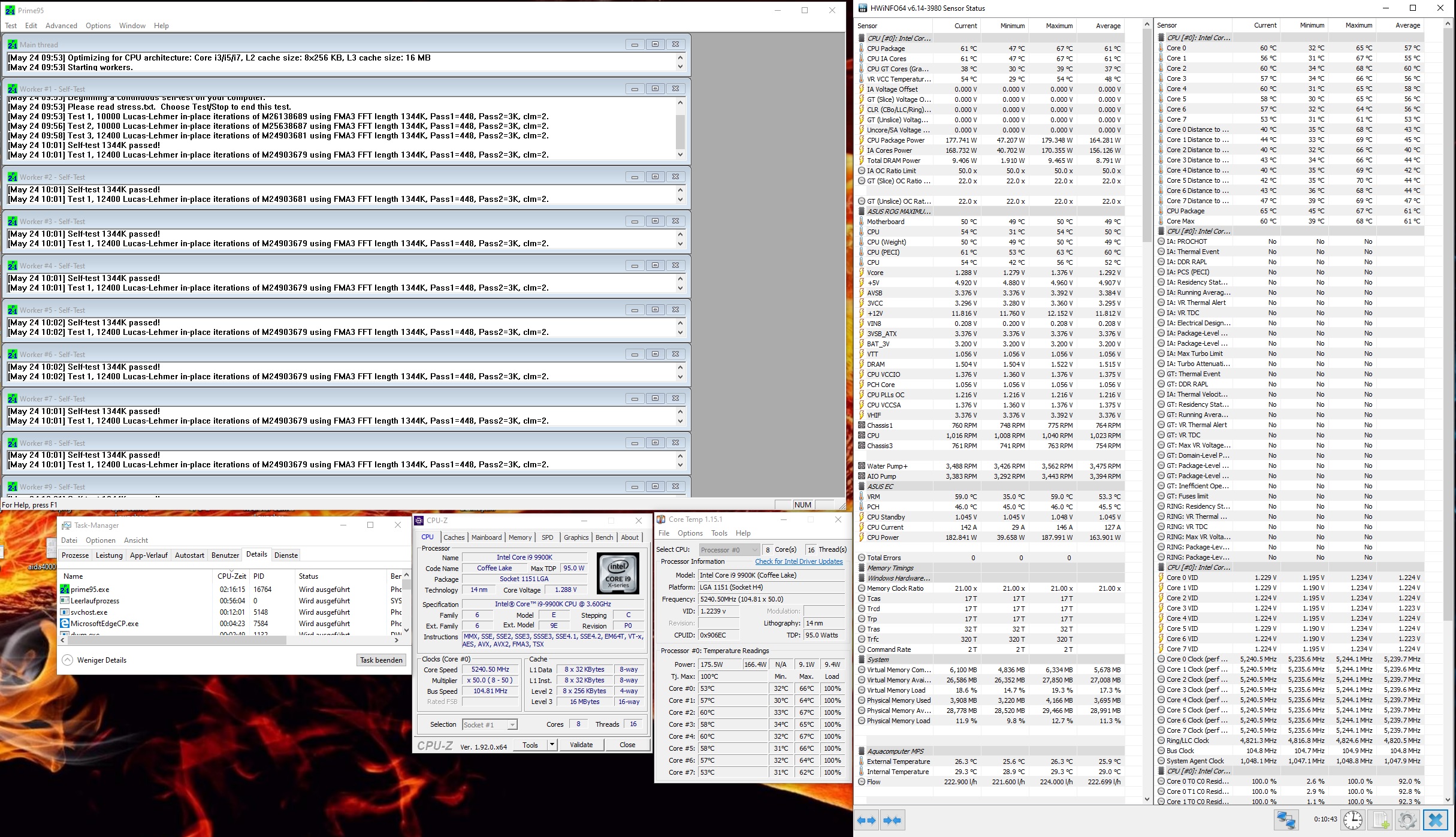

Als erstes FMA3 5,24Ghz 1344K, das wäre so normaler Usecase bei Vollast.
FMA3 1,279V 180W
Hier mal nen Beispiel CB20 mit AVX
1,27V 175W
Hier Prime NonAVX
1,261V 185W
Hier Prime AVX hier zieht das Powerlimit nur noch 4,8Ghz aber 210W
1,234V short Limit 230W ist eigtl. etwas zuviel^^

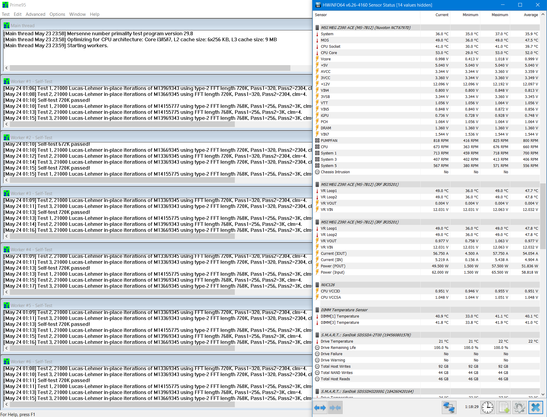

So, ich weiß jetzt, woher die verdächtigen IOL / RTL Latencies kommen. Zur Erinnerung:
IO Compensation CHA: 21
IO Compensation CHB: 21
RTL Init CHA: 67
RTL Init CHB: 67
tRTL CHA D1R0: 64
tRTL CHB D1R0: 59
IOL Init CHA: 4
IOL Init CHB: 4
tIOL CHA: 14
tIOL CHB: 7
Anscheinend ist das Board bereits bei 3600 MHz schon etwas bockig mit CR1T. Denn stelle ich auf Command Rate 2T, beruhigen sich die Latencies sofort:
RTL Init CHA: 67
RTL Init CHB: 67
tRTL CHA D1R0: 59
tRTL CHB D1R0: 60
IOL Init CHA: 4
IOL Init CHB: 4
tIOL CHA: 7
tIOL CHB: 6
Denn wie z.B. hier geschrieben wird,
https://github.com/integralfx/MemTestHelper/blob/master/DDR4 OC Guide.md#finding-a-baseline
If you're on Intel, a quick way of knowing if you're unstable is to examine the RTLs and IOLs. Each group of RTLs and IOLs correspond to a channel. Within each group, there are 2 values which correspond to each DIMM.
As I have my sticks installed in channel A slot 2 and channel B slot 2, I need to look at D1 within each group of RTLs and IOLs.
RTLs should be no more than 2 apart and IOLs should be no more than 1 apart.
Auch Buildzoid berichtet davon, dass es ein schlechtes Zeichen ist, wenn die sich zu sehr unterscheiden, siehe
Mehr DRAM-Spannung verbessert die Situation mit den IOLs/RTLs bei CR1T leider nicht bei mir. Bin jetzt auf 2T und belasse es erstmal dabei.
Wollte das nur mal posten, denn es ist vielleicht weniger bekannt, dass die Latencies so ein Indikator für mögliche Probleme sein können.
Habe noch versucht, 3600 14-14-14-34 2T zum Laufen zu bekommen, trainiert er nicht (nur bis 1.4 V probiert). 15-15-15-35 2T trainiert er, wirft aber direkt einen Fehler in TM5 mit 1usmus config v3 (auch bei 15-16-16-35 2T noch). Also bin ich jetzt auf 16-16-16-36 2T, Latencies unbedenklich. tRTP konnte ich noch auf 8 senken. Woanders ist sicher auch noch etwas Spielraum.
Das Gute bei MSI ist, das Board rafft sich direkt wieder auf bei nicht erfolgreichem RAM-Training. So kann man die Limits gut ausloten ohne zuviel Zeitverlust (der kommt eher durch die Stabilitätstests).
