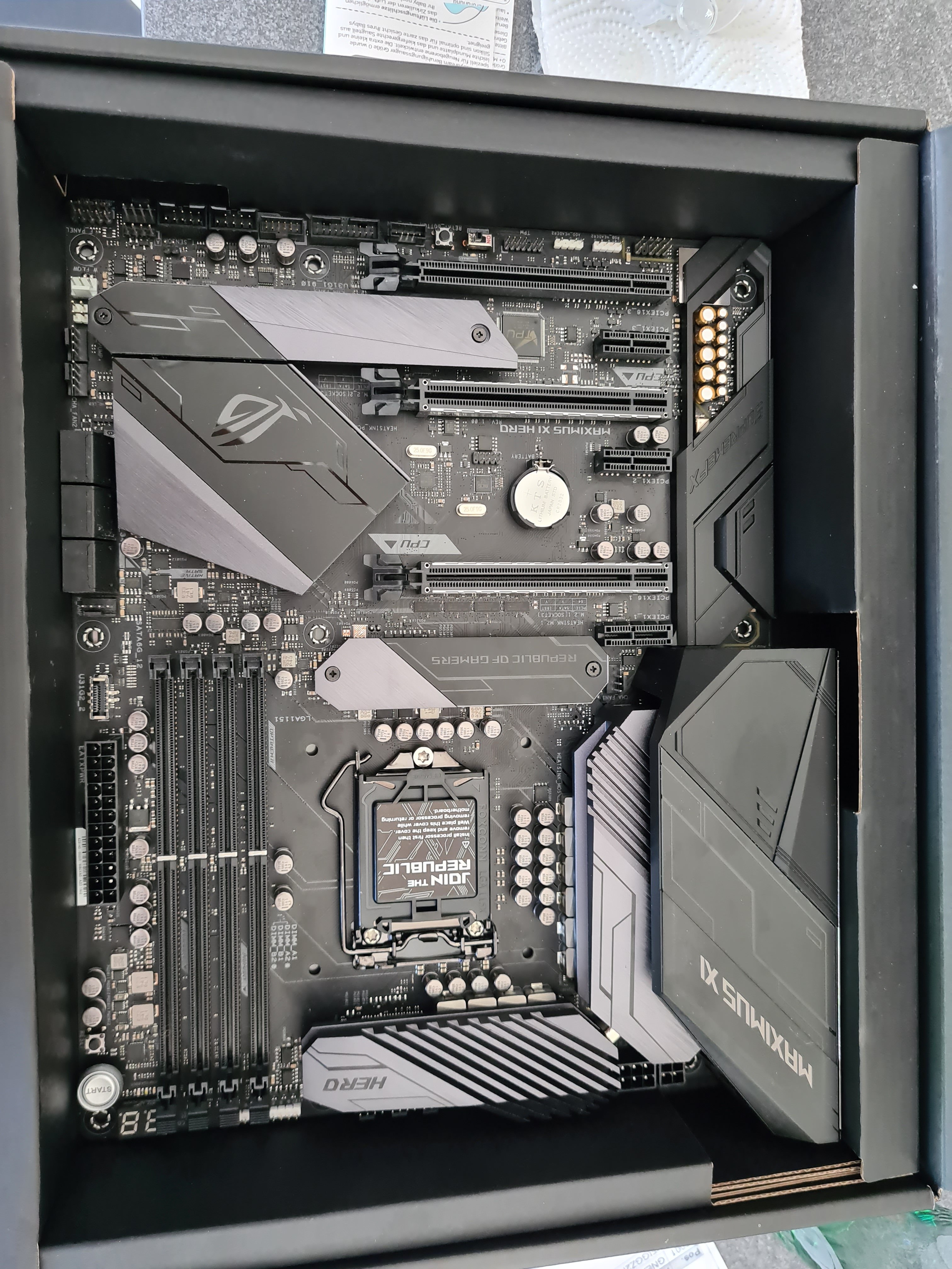

@Esenel Dann habe ich heut Abend ja mal was zum Testen - noch mehr VCCIO/VCCSA...
Selbst das XMP-Profil hat Fehler geworden. 🥴 Und auch beim CPU-OC siehts nicht wirklich pralle aus. Selbst 5,0GHz bei 1,325V und mittlere LLC freezen.
Der Cache ist auch so ein Ding - gefühlt habe ich beim OC seltener Freezes, wenn der nur mit 4,3GHz statt 4,7 läuft. Da hatte ich nach einer mehrere Minuten langen Cinebench-Schleife IMMER zuverlässig nen Freeze nach Abbruch, mit 4,3 schon seltener. 🤔
habe gestern wieder etwas getaktet, allerdings sind mir wieder ein paar Sachen aufgefallen, z.B. fehlerfreier Memtest und IBT und dennoch Crashes to Desktop in Spielen. Ich habe die Nebenspannungen im Verdacht.
Was würden die Experten sagen, wie äußern sich zu geringe Nebenspannungen (IO, SA) verglichen mit zu geringer VDimm? Sind Crashes to Desktop in Programmen typisch für eines von beiden? Meine Erfahrungen mit System Agent sind sehr limitiert, zu geringer SA hat bei mir eigentlich immer in fehlenden Kanälen resultiert. Gibt es präzisere Methoden (außer Trial-and-Error) um zu bestimmen, an was es fehlt?
Dann wollen wir mal später schauen wa...
Danke @iGameKudan für den extrem schnellen Versand und den top Preis.
Reaktionen: nachtlampe, Pjack, iGameKudan und 3 andere
