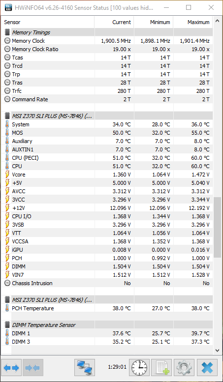

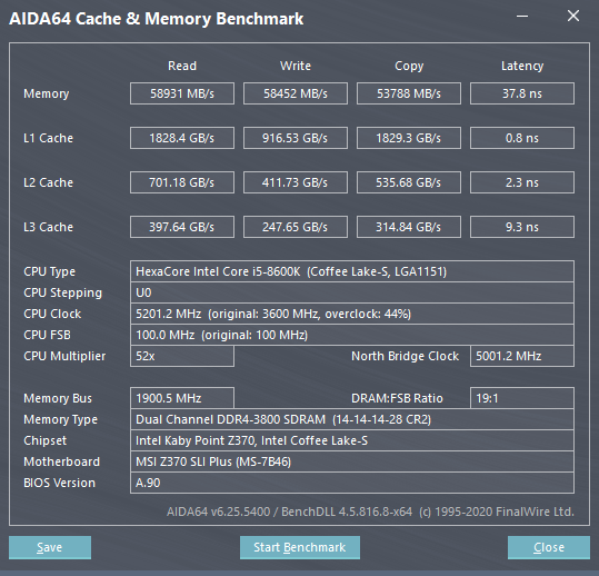

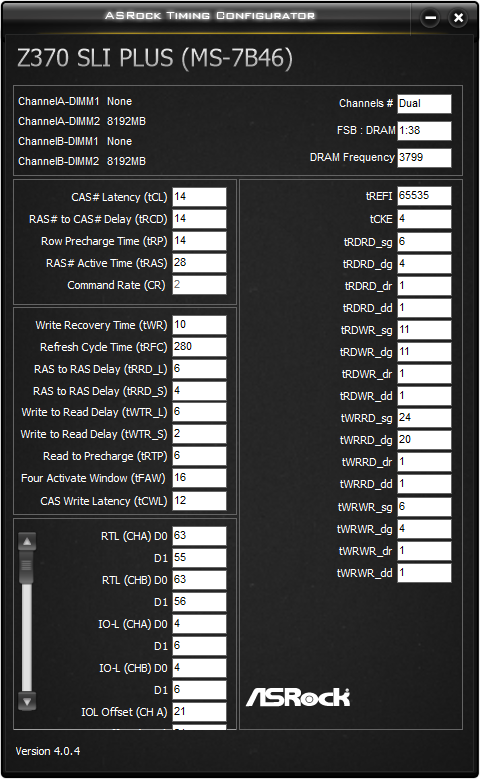

Inzwischen habe ich hier erstmals eine 37er Latenz gesehen (mit leerem Autostart, Normalbetrieb ~1 ns mehr). Da ich mit der aktuellen Hardware nicht über 3800 MHz komme (wenn auch mit grandiosen Timings und Subs) musste ich dafür den Cache auf 5000 MHz erhöhen, und dafür den CPU-Takt auf 5200. Energieeffizient ist das nicht, 170 W max. ist eine Hausnummer für einen i5-8600K, aber wozu hab ich denn einen potenten Custom Loop? :freak: Die Temps sind also nicht das Problem (max 71°C auf den Kernen nach 90 Min. Prime ohne AVX), aber die Spannungen ... :skull_alt:
HWiNFO-Screenshot ist unter Last. Bitte seht euch das an und sagt mir eure Meinung. Kann man das mal so laufen lassen?
3800_tief.png cachemem3800_52_50_Autostartleer.png Spannungen_3800_52_50.png
Die Spannung wäre mir persönlich zu hoch. Unter last würde ich die Grenze bei 1.25v ziehen und deine IO/SA muss so hoch? Finde ich ein wenig sehr viel für 3800mhz kann aber sein das wir das Thema schon mal hatten.
Timings ram sind super, das du die rtls und iols gleich hast ist natürlich geil, habe ich so aber auch noch nie gesehen. Bisher war immer 1 dazwischen.
Reaktionen: Pjack und Shir Khan
@nilssohn Die Belastung und Temps hast Du doch eh nicht im normalen Betrieb, also was störts Dich?
Edit: Dazu wie safe welche Spannung ist kann ich Dir natürlich nichts sinnvolles sagen, ich hätte eher früher die Grenze gezogen. Aber joa. Auf die paar Jahre...
Reaktionen: Shir Khan
RTLs sind nicht gleich. D1 zählt, nicht D0, oder?
Ach ja, das war es bei dir ^^. Den Fehler hab ich schon mal gemacht 😂
Noch mal zurück zu meiner Taichi-Entscheidung: Ist der Umstand, dass der 8600K stabil 52/50 liefern kann, ein Indikator dafür, dass nicht er, sondern das Board beim RAM-Takt limitiert? Oder hat das nichts miteinander zu tun?
@nilssohn Auf dem Taichi wirst du im Normalfall mit 4x8 höher kommen als mit 2x16.
Zum Benchen kann man das so laufen lassen. Bedenken muss man auch, wenn snake von 1.25 spricht, bedeutet das für dich 1.35. Die Maxi XI Boards zeigen ja anders an (nur die Anzeige ist anders, die CPUs brauchen deshalb dort nicht weniger Vcore).
Im Alltagwürde ich persönlich das so nicht laufen lassen, die Spannungen wären mir zu hoch. Ich glaub auch nicht, dass du IO soviel brauchst. Bei 2x8 ist IO im Schnitt so ca. 50mV unterhalb von SA. Bei 4x8 oder 2x16 is es anders, da is es oftmals gleichhoch, oder fast gleichhoch halt.
Du zockst glaub ich in 60Hz Vsync wenn ich mich recht entsinn. Dass dafür dies alles unnötig ist, das weißt du, dafür reichen auf 2133 Ramtakt. Wollts nur nochmals erwähnt haben.
Bei uns is es halt der sportliche Ehrgeiz, oder möglicherweise doch was anderes. Bedrückt dich etwas, möchtest du darüber reden?
Edith: Das hat nichts miteinander zu tun. Eine CPU kann top OC bringen und dennoch einen Schrott IMC haben.
Reaktionen: The Pack, Shir Khan und Rage

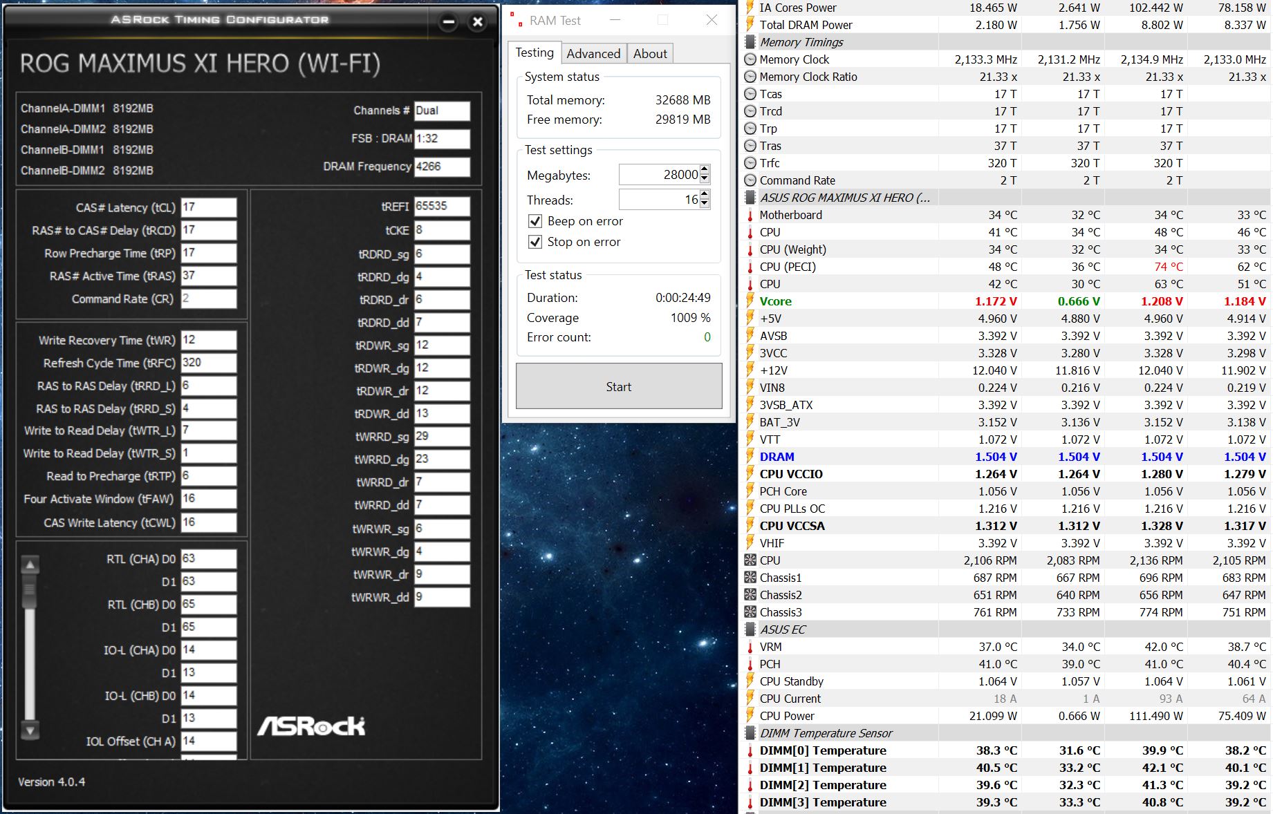

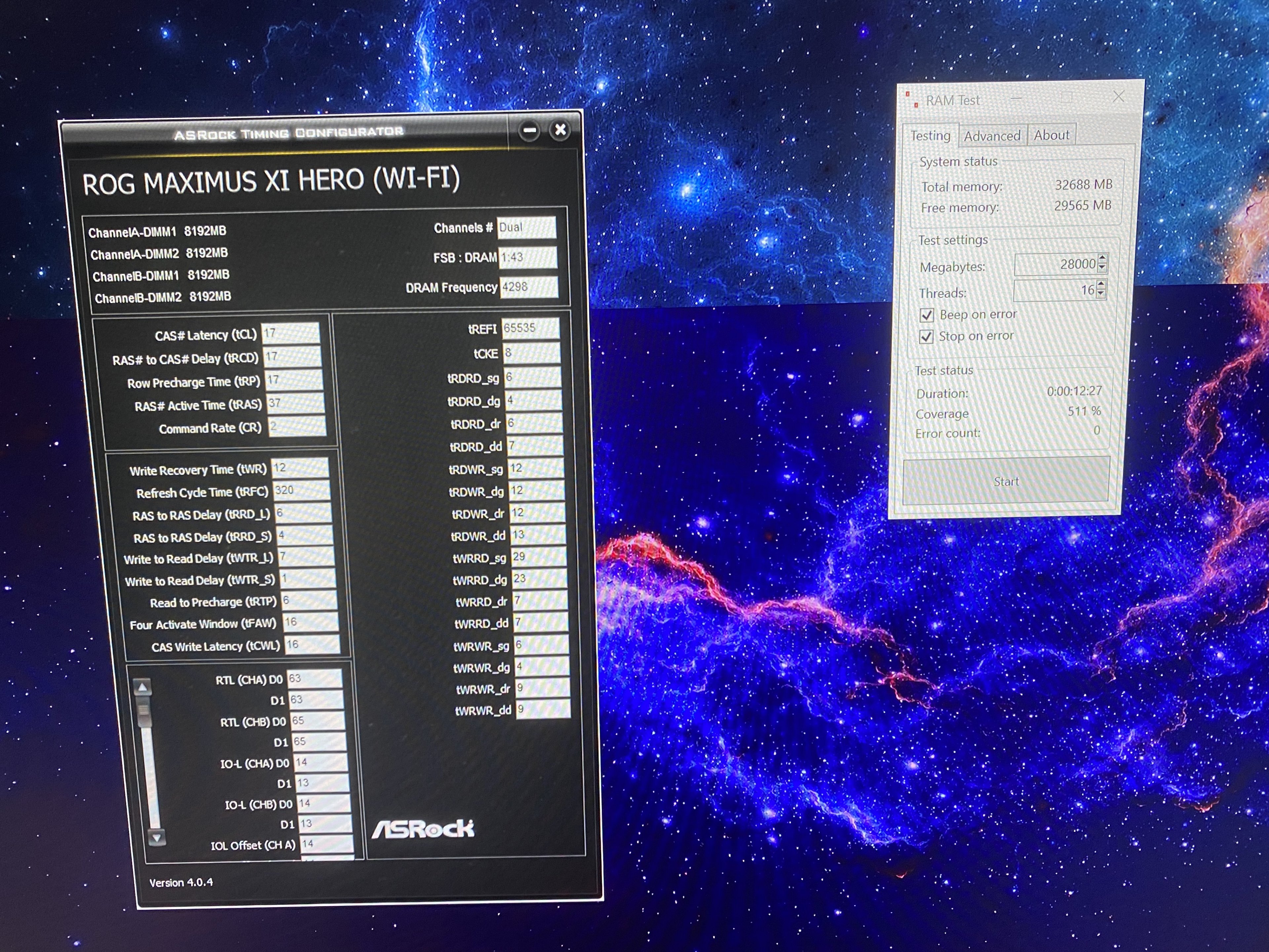

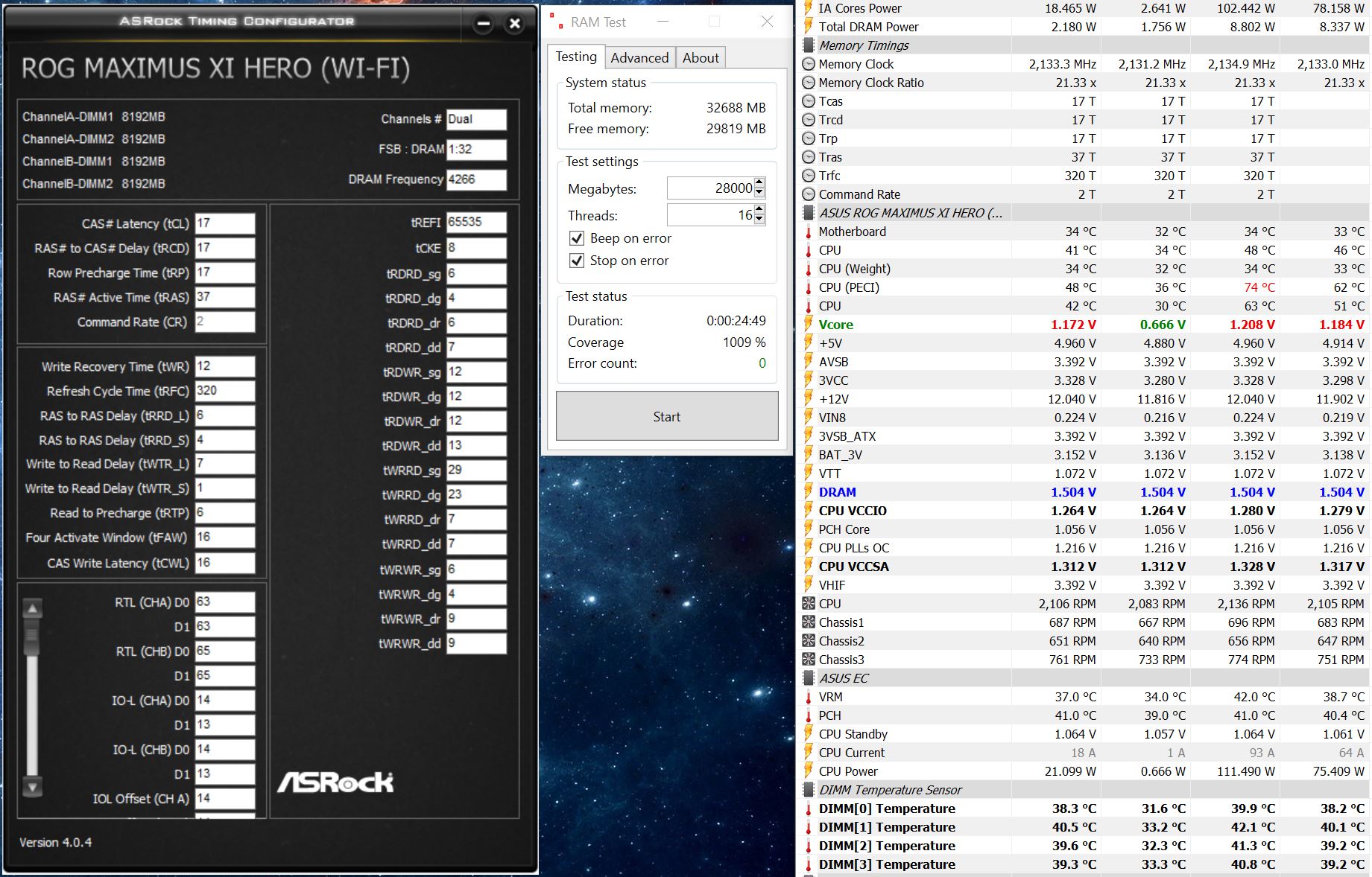

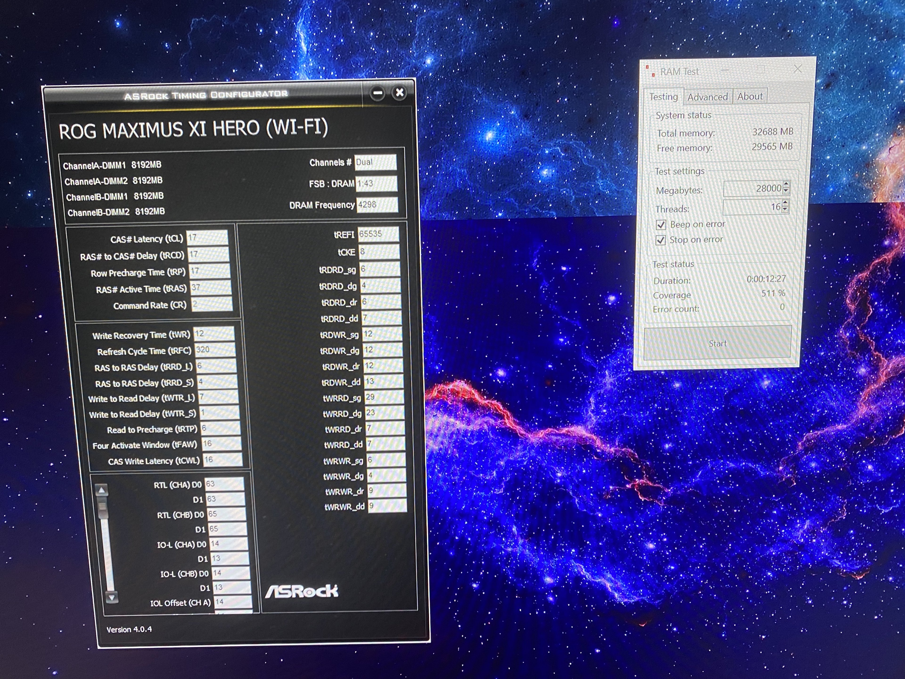

Mal wieder ein kleines Update von mir.
Mein RAM mit 4133MHz konnte ich noch die Spannung VCCIO auf 1.2V und VCCSA 1.25V senken im Bios.
Zwecks Max. RAM Takt ist bei 4300MHz Schluß! Egal welche Timing ich verwende, kein Boot mehr.
Also habe ich mal die 4300MHz getestet. Hier bekomme ich leider in Windows Fehler und die Nebenspannungen sind mir auch zu hoch.
Bin jetzt auf 4266MHz runter und die ersten Tests sehen gut aus (VCCIO 1,25V und VCCSA 1,3V).
Steckt natürlich noch in den Kinderschuhen.

Würde an deiner Stelle erst gsat testen, jedenfalls ein paar Minuten und dann karhu. Sieht aber schon gut aus.
